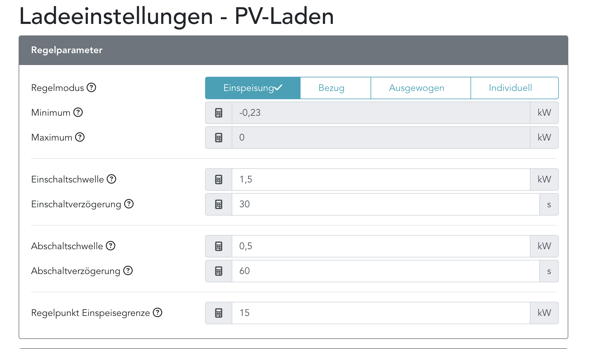

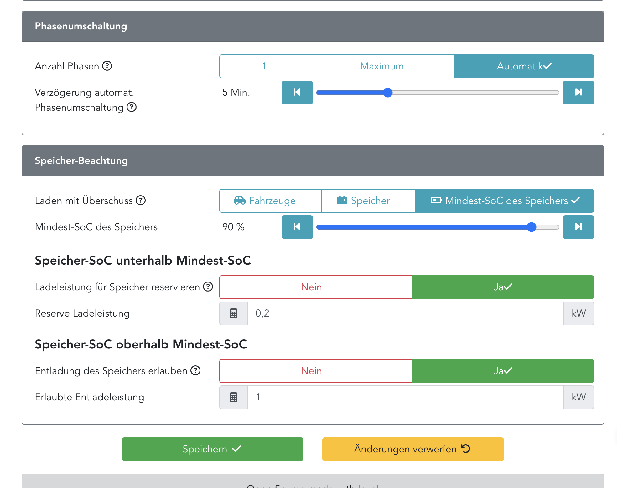

Ich besitze eine Solar Edge PV-Anlage, die auch mit einem Speicher ausgestattet ist, zusätzlich verfüge ich über die Open WB mit aktueller Software. Momentan habe ich jedoch Schwierigkeiten, den Ladepunkt so einzustellen, dass er ausschließlich auf PV-Strom zugreift. Aktuell bezieht er im PV-Modus auch Netzstrom.
Ich schaffe es nicht, eine passende Konfiguration zu erstellen, bei der ausschließlich der Überschuss-PV-Strom genutzt und nur sehr wenig Netzstrom bezogen wird. Meiner Meinung nach bezieht der Ladepunkt zu viel Strom, da auch das Auto dann mit einer Soll-Stromstärke von über 20 Ampere lädt, was meiner Ansicht nach bei einem direkten PV-Bezug über den Wechselrichter inkorrekt ist. Soweit ich weiß, kann der Solar Edge Wechselrichter lediglich acht Ampere liefern.

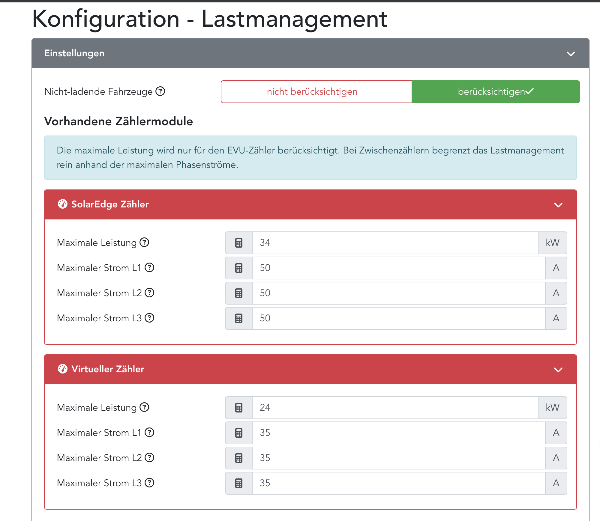

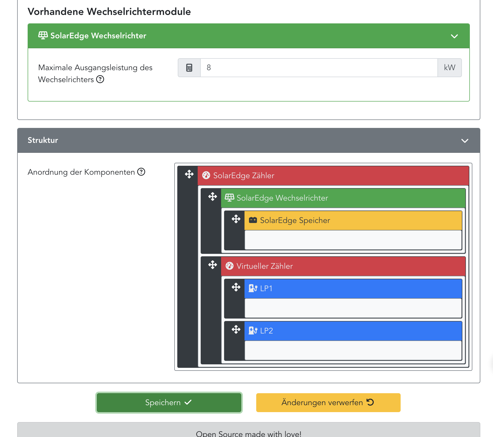

Ich poste euch anbei einmal einige Screenshots aus meiner open WB und hoffe dass mir hier jemand helfen kann. Vielen Dank für eure Mühe.

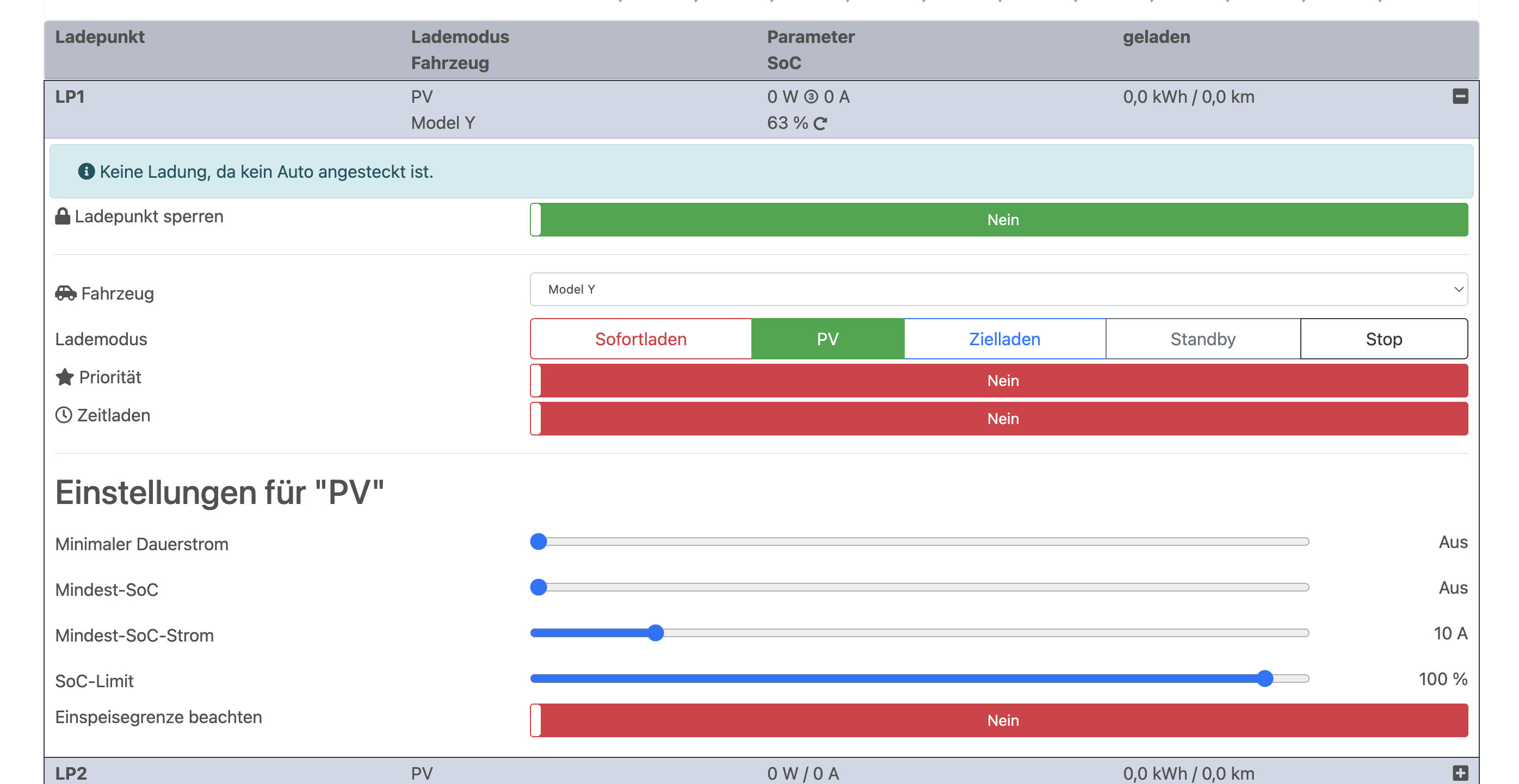

Dann könnte ein eingestellter mindeststrom noch eine Ursache sein. Das erkenne ich im Colors-Theme aber nicht, weil ich das nicht beututze.

- Unterhalb des Mindest-SoC des Speichers hast Du dem Speicher nur 0,2 kW zum Laden erlaubt. Da dürfte also ziemlich schnell auch das Fahrzeug laden.
- Abschaltschwelle 0,5 kW ist ziemlich großzügig bemessen, wenn Du keinen Netzbezug möchtest, Standard war hier 0,05 kW.

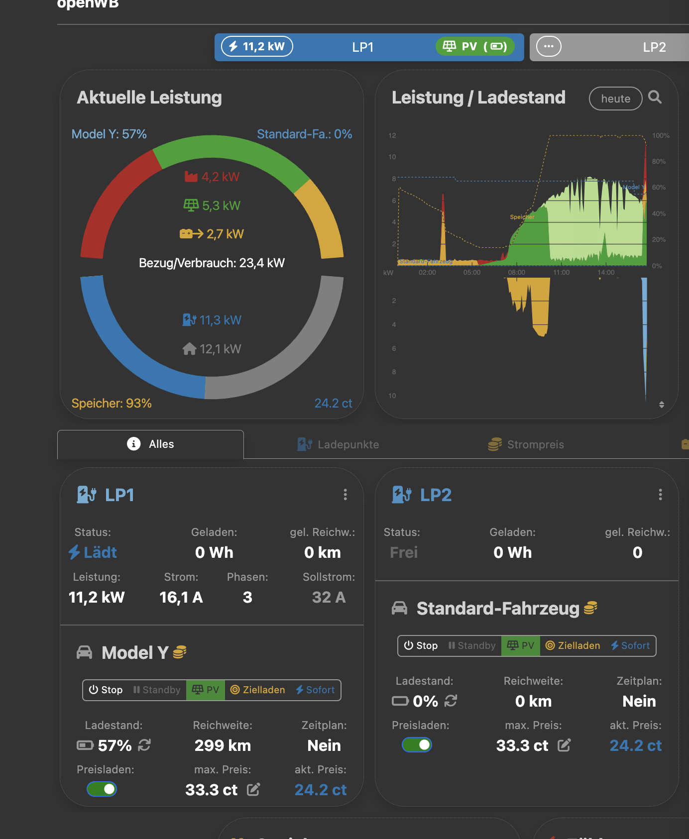

- Im Colors-Screenshot stehen 32A Sollstrom für LP1, aber "nur" 16,1A Ist-Strom. Allerdings ein Hausverbrauch von 12,1 kW (Das könnten die anderen 16A sein)

- Im Standard-Theme steht, keine Ladung, da kein Auto angesteckt ist und auch der andere Screenshot ist ohne aktive Ladung...
Vielleicht sind da noch ein paar Einstellungen oder sogar die Verkabelung o.ä. krumm.

Geht da die Sauna an? Das Auto ist es ja nicht, was da lädt. Oder steht was im Ladelog?
