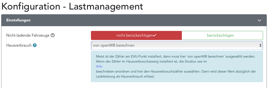

gibt es nun ab 2.1.5 für die eher unüblichen Zählerinstallationen im Hausverbrauchs-Zweig (HV-Zweig) die Neuerung, dass der HV direkt von der HV-Zähler Komponente übernommen wird.
Eine zugehörige Anleitung wurde von openWB kürzlich hier dokumentiert:
https://github.com/openWB/core/wiki/Hau ... chs-Zähler
MWn. betrifft das Systeme von Sonnen (Messkonzept CP = HV-Messung, C = consumption), Kostal und Solarlog. Ev. auch noch ein paar wenige mir unbekannte Hersteller.
Die allermeisten Systemhersteller verwenden das Messkonzept GP (G = Grid), was der üblichen EVU-Punktmessung entspricht.

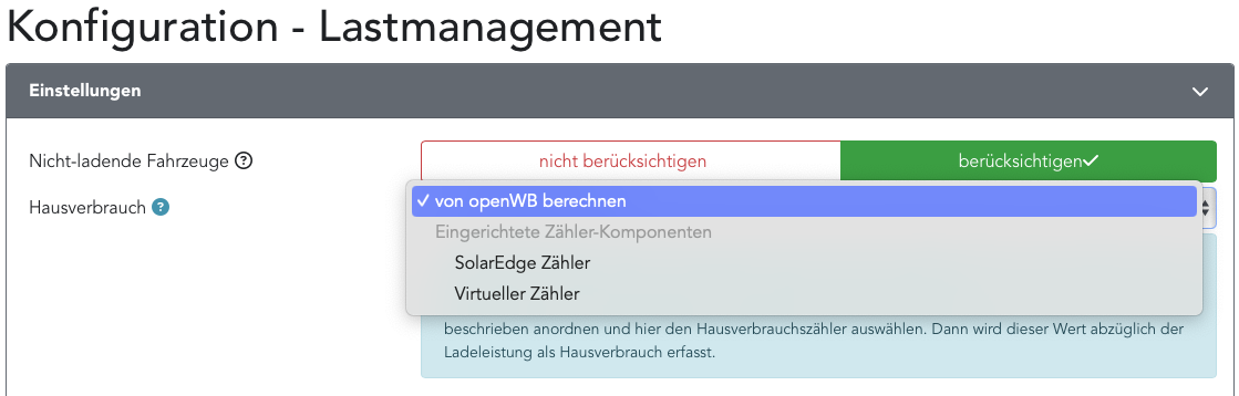

Das wird unter openWB sw2 im Lastmanagement -> Hausverbrauch eingestellt.
Bei den üblichen EVU-Zählern wird "von openWB berechnen" gewählt.
Bei den HV-Zählern wird der zuvor konfigurierte HV-Zähler zugeordnet.
