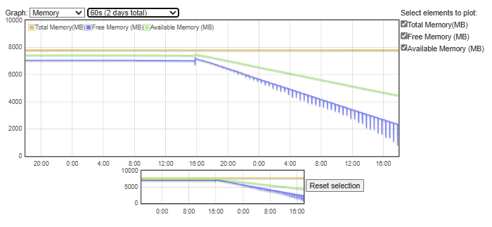

  5. Alles ist scheinbar funktionsfähig, aber ich sehe das der RAM stetig voller wird (siehe Grafik)

  9. Backup ist vor Aktivierung von MQTT ca. 30Mb und danach steigt es stetig an. Derzeit ca. 300MB. Dies liegt an der mosquitto local db die derzeit ca. 3GB groß ist.
