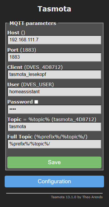

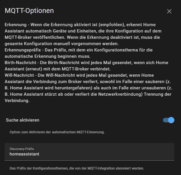

Ich hab mich jetzt nochmal in das Thema eingelesen und ich habe einen mosquitto Server als Broker. In HA läuft ein MQTT Client, welcher mit dem Broker verbunden ist und eine zufällige Client-ID generiert. Der HA-Client hat auch eine Auto-Konfiguration, welche ich jedoch noch nicht so ganz verstehe:
Ich habe nun einen Tasmato Client und dieser wurde automatisch in HA erkannt und ich kann sowohl lesen als auch schreiben. Ich hatte jetzt vermutet, dass HA sich die Topics automatisch subscribe, aber das prefix "homeassistant" wurde ja nicht angegeben.

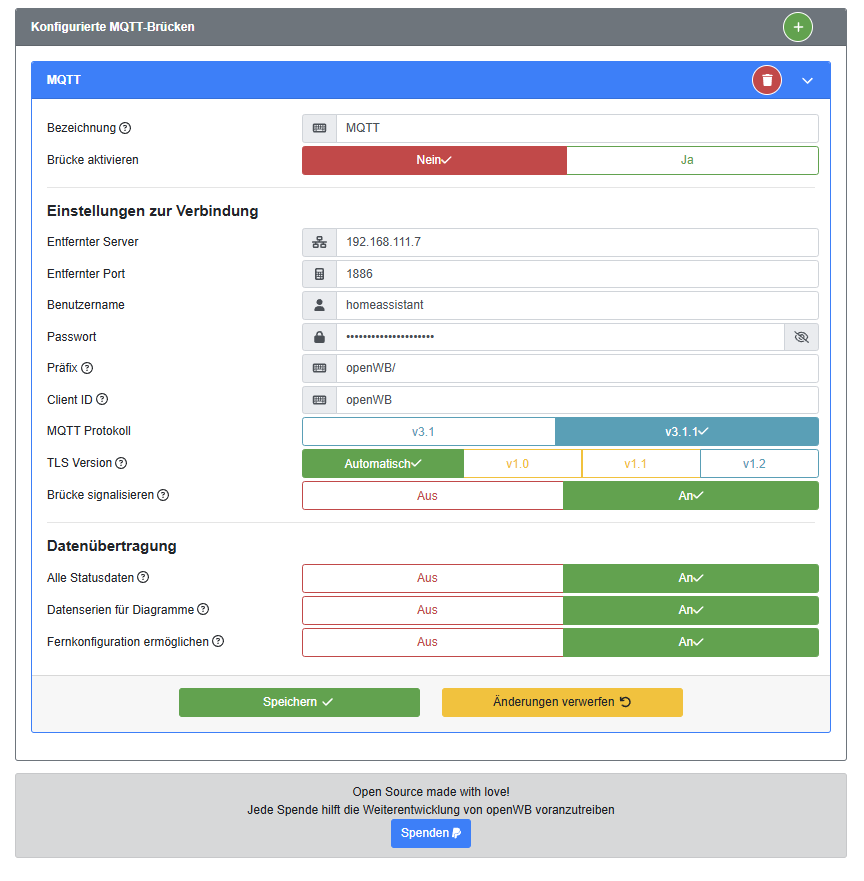

Mit openWB gibt es jetzt das Problem, dass openWB kein Client ist der Daten published, sondern ein eigner Broker. Ich muss jetzt entweder meinen mosquitto server (broker) als bridge konfigurieren, oder die openWB. Meine aktuelle Konfiguration ist wie folgt und ich kann die Daten in HA lesen. Vermutlich ist die Bridge aber noch falsch konfiguriert (hab seit v1.9 nicht geändert), denn beim schreiben (Lademodus ändern) zerschieße ich die openWB.
Die Einstellungen in HA greifen nicht, da es sich hier ausschließlich um die Bridge handelt. Ich dachte, dass OpenWB ein Client ist und ich ähnlich wie Tasmota die Verbindungsdaten eingeben muss. Aber die Daten sind nicht zum Verbinden, da openWB ein Broker ist.
Verstehe ich es richtig und sind meine Konfigurationen bisher korrekt? Am besten die Konfiguration in openWB löschen. Falls ja, dann würde ich mir die mosquitto config genauer anschauen.

Auf der openWB läuft ein mosquitto. In diesen werden dicerse topics der openWB gepublished und auch subscribed. Der mosquitto sorgt nun dafür, dass jeder, der sein Interesse an dem einen oder anderem
topic bekundet (ein Topic subscribed) Änderungen per push mitgeteilt bekommt, wenn sich eins der abonnierten Topics ändert. Der mosquitto hat also die Aufgabe, änderungen an Topics entgegenzunehmen und diese an die Abonnenten weiterzureichen. Die openWB als Software ist dabei sowohl Abonnent (die Topics zur Konfigurateion, die Topics für den Graphen) als auch Publisher (Messwerte der Zàhler, SoC des Speichers und auch datenpubkte für den Graphen). Der mosquitto kümmet sich um die Verteilung der Daten.
Nun kommt der HA ins Spiel. Der kann natürlich alles das, was ihn an der openWB interssiert von dem dortigen mosquitto abonnieren. Offensichtlich kann man im HA nur von einem einzigen mosquitto abonnieren. Das bringt uns nun zu dem Zwang entweder alle Topics im
Smarthome entweder auf dem openWB-mosquitto zu publishen (im Zweig others/) oder aber einen neuen mosquitto aufzusetzen, der
sowohl die openWB-Topics als auch die vom restlichen smarthome/tasmota entgegen nimmt. Damit man nun nicht einen extra client basteln muss, der alle openWB-Topics abonniert und sie auf dem anderen mosquitto published, gibt es die bridge: die macht nämlich genau das. Sie repliziert den openWB-mosquitto in einen Teilbaum des anderen Mosquitto, auf dem ja schon die anderen smarthome-Topics gepublished wurden. Damit hat man nun alle Topics (openWB ubd Tasmota) auf einem einzigen mosquitto, den der HA nun subscriben kann.
