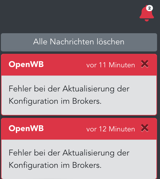

Hier auch. Nach dem Update heute bootet die WB immer wieder neu.
"Fehler bei der Aktualisierung der Konfiguration im Brokers."

Seid dem aktuellen Master Update vom 17.07.24 startet zeigt der Broker einen Fehler auf, siehe Bild.

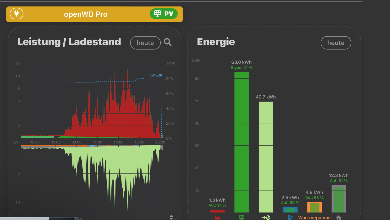

Im Tagesgraph fehlt der PV Ertrag, siehe Bild.
