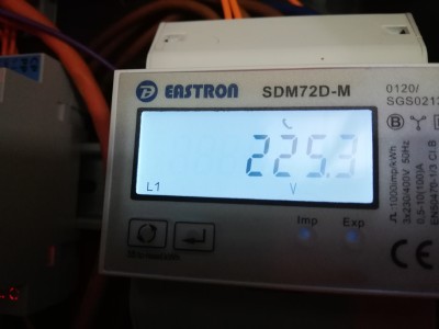

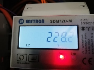

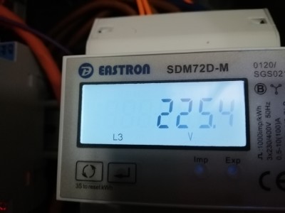

Re: Anzeige Ladeleistung 0 Watt obwohl mit ca. 2.500 Watt geladen wird
Beitrag von mivola »
Amok83 hat geschrieben: Do Feb 23, 2023 11:56 am Das sieht sehr nach Defekt des Zählers in der openWB aus.
Also ich habe die Box nun mal geöffnet und der Zähler zeigt die Spannungswerte mMn schon korrekt an...
Dann ist es evtl eher ein Modbus oder Software-Problem?
