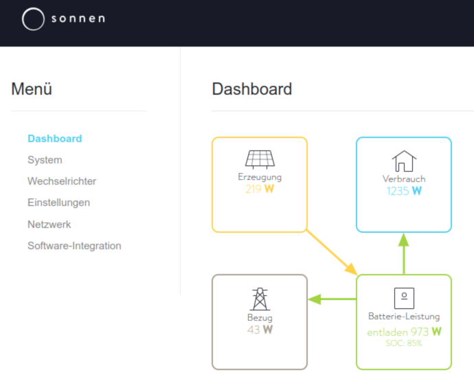

Ich habe eine ECO8 und nutze für die Abfrage der Sonnenbatterie die lokale Webseite (siehe Screenshot), nicht die App. So kommt es nicht zu unnötigen Verzögerungen.

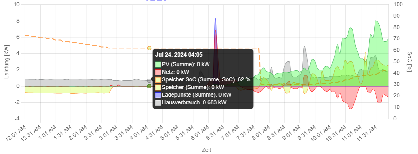

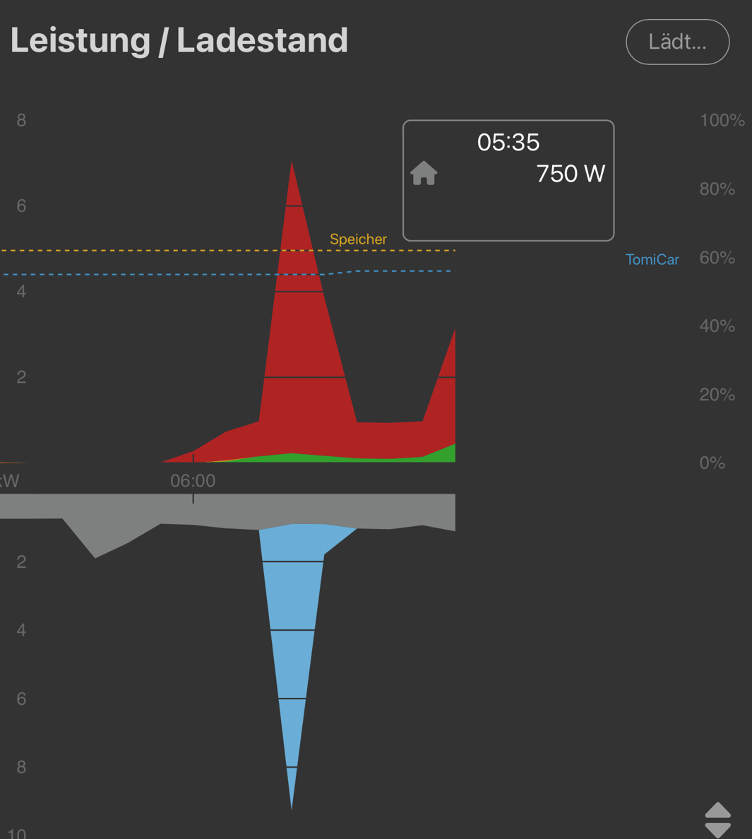

Ich habe ein ähnliches Problem aber noch keine Antwort darauf hier gefunden: Alle Werte werden per MQTT an OpenWB 2.1.4 geschickt.
In der Früh wenn der Speicher leer ist, sollte ja Netzleistung (die direkt am EVU Punkt gemessen wird) identisch mit dem Hausverbrauch sein. Das wird zwar im Leistungskreis (im Colors Theme) RICHTIG dargestellt (z.B. oben roter halbkreis 650W unten grauer halbkreis, 650W) -- passt. Wenn ich auf das Zeitdiagramm schalte, gibt es jedoch Bereiche wo NUR Hausverbrauch dargestellt wird und KEINE Netzleistung? Wie kann das sein? Siehe Diagramm im Anhang, Zeitpunkt 05:35 ...
Hier noch ein Beispiel, 04:05 ... alles 0kW nur der Hausverbrauch hat 0.683 kW??
Hier ist meine Struktur:
EcoFlow ist ein AC gekoppelter Speicher -- Powerrouter ist meine PV Anlage mit Speicher. Beide haben zu den fraglichen Zeitpunkten (siehe obigen Screenshots) KEINE Leistung geliefert.
Ideen jemand?
Danke // Tom
