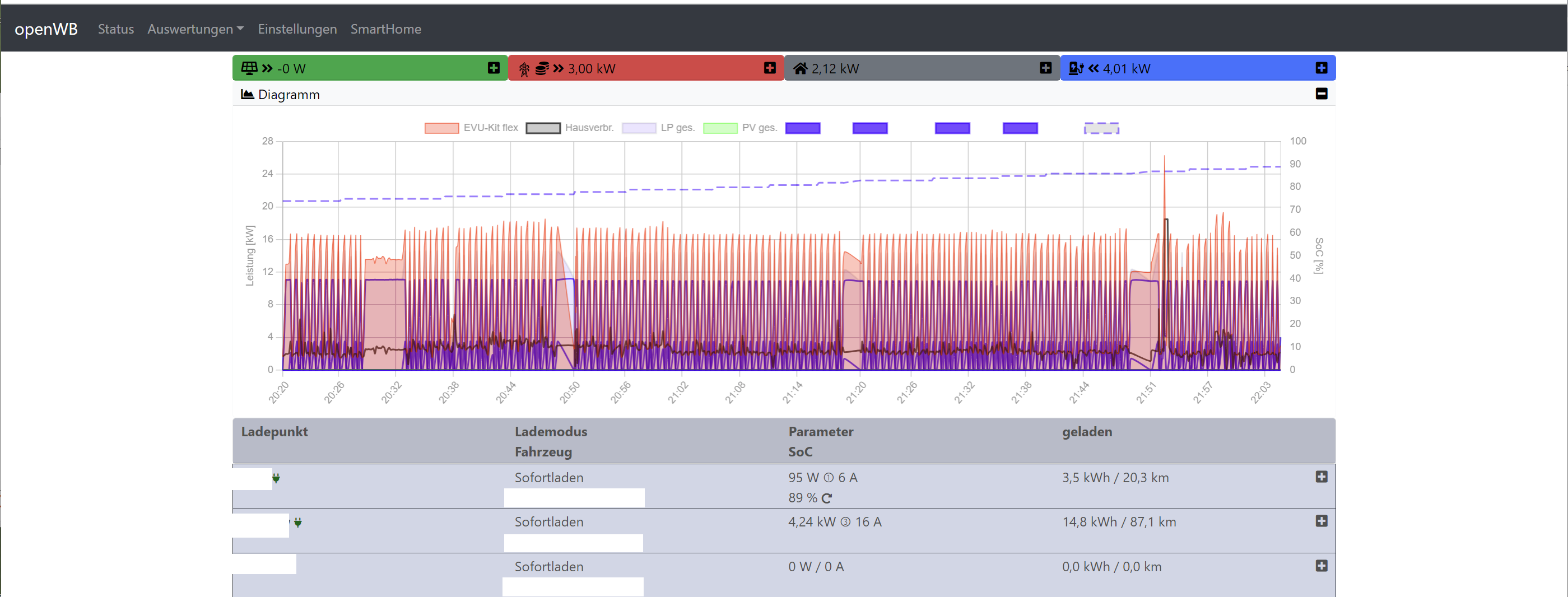

Die Regelung des Lastmanagements spielt verrückt. Ich habe mir das längere Zeit nicht mehr angeschaut, weshalb ich nicht sagen kann, ob das ein Problem des neuesten Releases ist, oder auch schon früher auftrat. Die Regelung erfolgt nicht mehr stufenweise, bis sich das ganze eingependelt hat, sondern springt ständig von Volllast auf keine Ladung erlaubt, weil die Schieflast zu groß ist (siehe auch Screenshot). Ich hab mal relativ viel Logfile angehängt, damit man die Regelungen sieht, hoffe, das war richtig so.
Im EVU-Kit Modul tritt von Zeit zu Zeit folgende Meldung auf: Hinweis: Es gibt mehr Stromerzeuger im Haus als in der openWB eingetragen sind. Der Hausverbrauch kann nicht korrekt berechnet werden. Dies hat auf die PV-Überschussladung keine negativen Auswirkungen.
