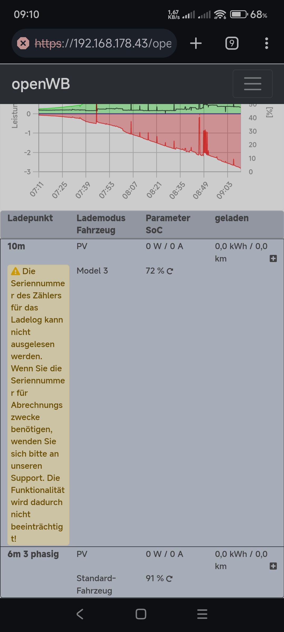

Danke @LutzB ich konnte das Update ziehen und habe nun permanent die Anzeige das die SN von einem meiner Zähler nicht ausgelesen werden kann. :|
(379.13 KiB) Noch nie heruntergeladen
Da ich das auf Releasebasis nie hatte meine Frage: ist das nur bei betas so?

athlon hat geschrieben: Di Jul 30, 2024 7:13 am Danke @LutzB ich konnte das Update ziehen und habe nun permanent die Anzeige das die SN von einem meiner Zähler nicht ausgelesen werden kann. :|
Das ist eine Erweiterung, die im Laufe des Entwicklungszyklus implementiert wurde. Wenn da etwas nicht funktioniert, benötigen wir einen Logauszug oder Ticket.

Ich habe keine offizielle Duo bei euch gekauft. Verbaut ist da ein eastron sdm230-modbus. Evtl sind da die Register anders.

athlon hat geschrieben: Di Jul 30, 2024 8:15 am Ich habe keine offizielle Duo bei euch gekauft. Verbaut ist da ein eastron sdm230-modbus. Evtl sind da die Register anders.
Wird wohl so sein. Dann einfach vorerst ignorieren, auch wenn es sehr prominent platziert ist.

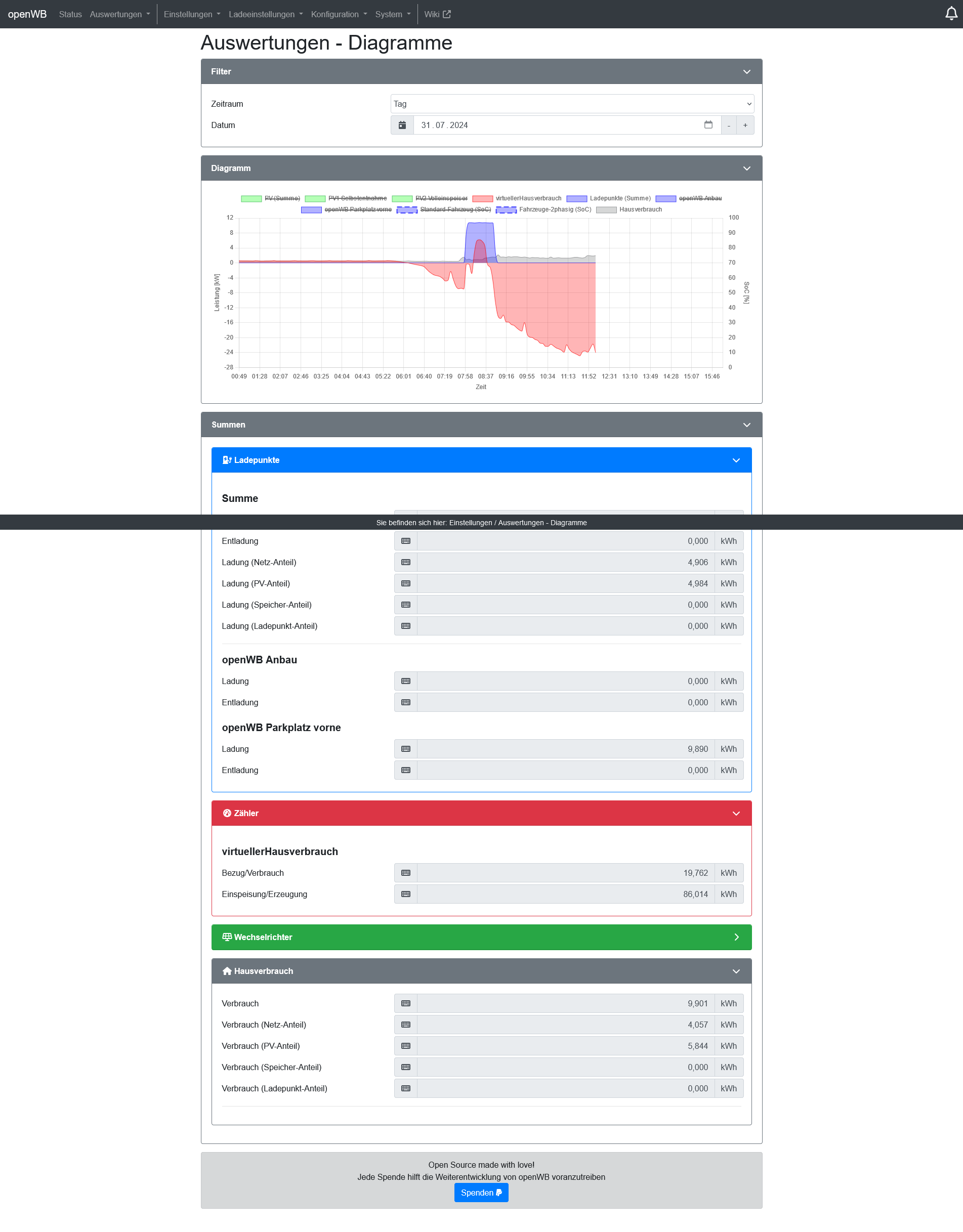

Top. Vielen Dank für das neue Feature "Hausverbrauch bei Hausverbrauchszählern". Perfekt mit dem ergänzenden Eintrag im Wiki. Nun haben wir eine korrekte Darstellung. Die Montage des reallen Messpunkts (openWB EVU Kit) war an keiner anderen Stelle möglich.
Ich würde mich freuen, wenn in einer zukünftigen Version Bezug und Einspeisung am überlagerten virtuellen Zähler (Lastmanagement) korrekt erfasst werden (Bezug: Netzanteile Ladepunkte + Netzanteile Hausverbrauch).
Ziel: Am Ende des Jahres den genauen Bezug sehen.
In der Auswertung wird die Kurve korrekt abgebildet, nur die Summe steht nirgends.
