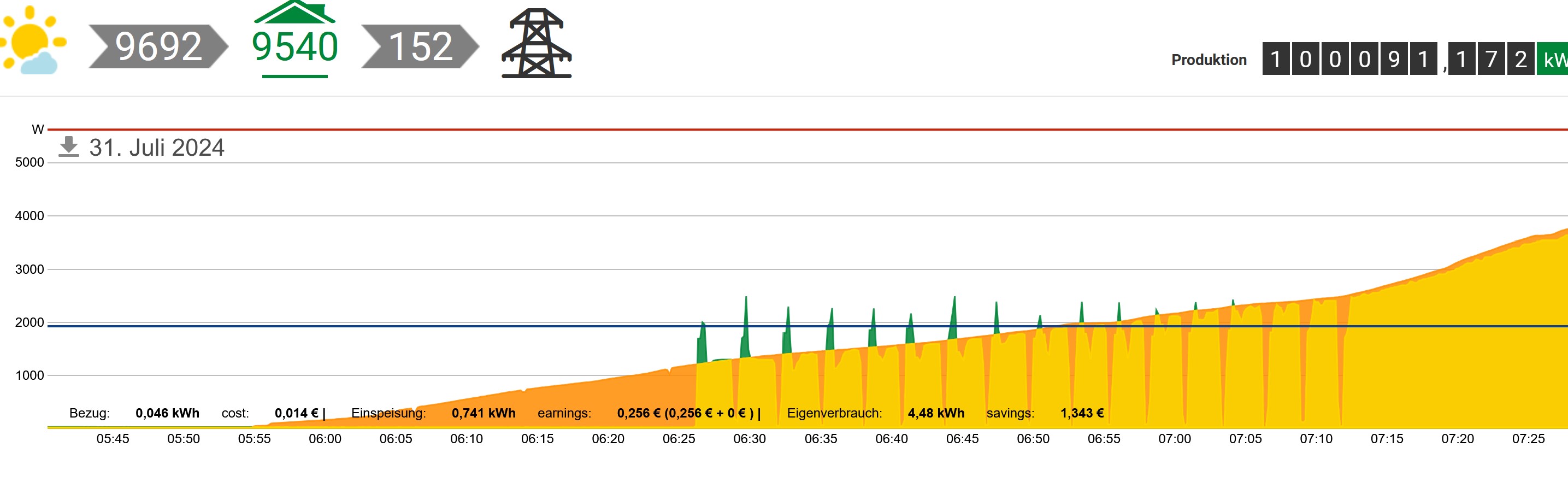

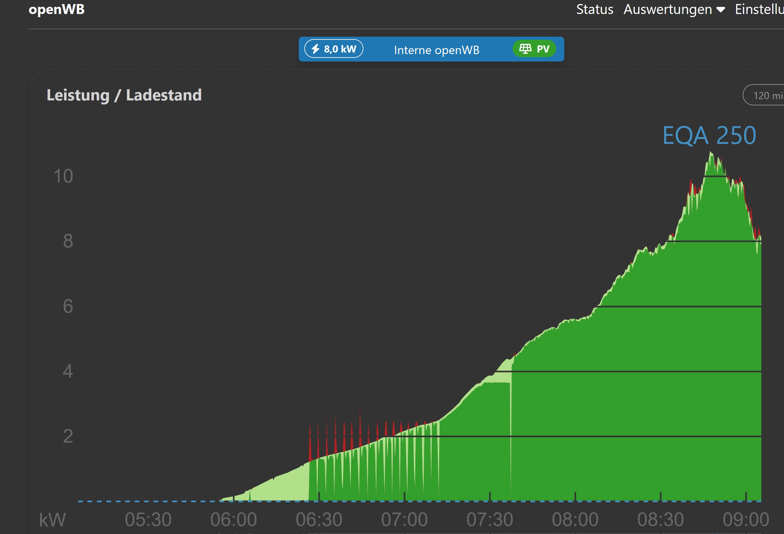

ich habe nun heute morgen erstmalig mit der aktuellsten Version geladen. Auch ich habe leider die starken Schwankungen drin. Das Regelintervall steht schon auf langsam. Leider kann man unter Status sehen, das die Sollstromstärke viel zu schnell nach oben oder unter geregelt wird. (Beim einpasigen Laden) Der Rest sieht ganz ok aus.
Hier wurde doch best was an der Berechnung geändert, oder? Kein Speicher, alles geht direkt ins Auto.
- (209.16 KiB) Noch nie heruntergeladen
- (222.57 KiB) Noch nie heruntergeladen

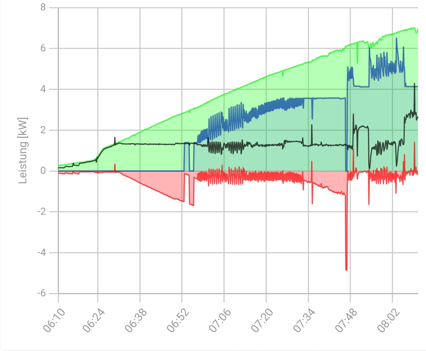

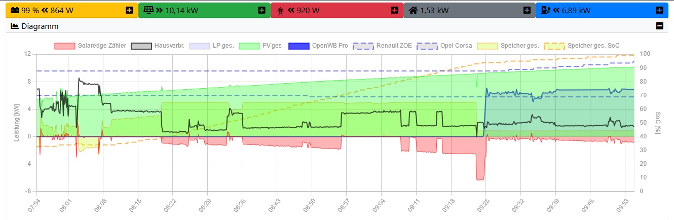

Die Frage ist ja auch, was denn ursächlich für die Schwankunen ist. Im letzten screenshot sieht man z.B. auch einen Sägezahn im Hausverbrauch. Wenn man da alle 10s (die normale Regelgeschwindigkeit) nachregelt, kann ja durchaus so ein Sägezahn rauskommen.
Mit Martins screenshots kann ich leider nichts anfangen, falsches Theme.

Ich stelle sehr gerne Logs zur Verfügung, kann mir nochmal jemand verraten wie ich da einfach rankomme ohne UI? Aus der UI raus kopieren ist irgendwie nicht praktikabel.
Die Sägezähne im Hausverbrauch habe ich auch wenn die PV Leistung schwankt. Kommt halt daher, dass die einzelnen Leistungswerte die die OpenWB abfragt nicht alle vom exakt gleichen Zeitpunkt sind.
