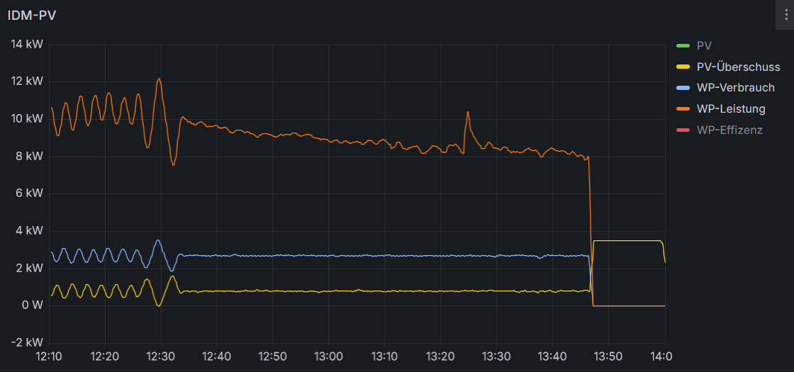

Die Schwingungen werden vor allem durch die "Zeitkonstante Mittelwert PV Leistung" in den IDM PV-Einstellungen beeinflusst.
Bei diesem Graphen war der Überschuss der PV Konstant bei 3,5kW:
Screenshot 2024-06-03 152344.png (83.3 KiB) 6288 mal betrachtet
Bei den ersten Schwingungen war die Zeitkonstante bie IDM auf 1min gestellt.
Bei der Schwingung die um 12:30 ihren Peak hatte hatte ich das testweise auf 2min gestellt.
Bei den darauf minimalen Schwingungen steht die Zeitkonstante auf 0,1min. Also minimum.
Eine Zeitkonstante von 0,1 hat allerdings zur Folge, dass:
1. Nur ~75% des gemeldeten PV-Überschusses verwendet werden. Kann man natürlich beim zu übertragenen Überschuss berücksichtigen.
2. Die IDM Wärmepumpe schon bei der ersten Meldung eines Überschusses <=0 stoppt. Was ganz blöd zum Takten führen kann.
Hierbei werden dann natülich auch sämtliche Einstellungen in OpenWB ignoriert.

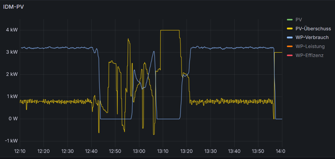

Screenshot 2024-06-03 154835.png (99.19 KiB) 6288 mal betrachtet
Hier sieht man, dass bei 12:43 einmaling ein negativer Überschuss gemeldet wurde, woraufhin die IDM sofort abschaltet.
Um ~12:56 Uhr startet die wieder. Hat einmal um 13:03 Uhr und 13:06 Uhr einen negativen Überschuss.
Um 13:06 Uhr, nachdem die IDM also mindestens 10min an war, stoppt die wieder.
In OpenWB steht die Mindesteinschaltdauer auf 30min. Der Wert wird dabei ignoriert.
Die Ausschaltverzögerung in OpenWB von 20min hat da auch keinen Einfluss.
Die Ausschaltschwelle ist auf 1000W eingestellt. Die hatte nach Logs auch keinen Einfluss.
"Speicherbeachtung beim Ausschalten" Stand auf 70%. Der Akku wurde aber nie angezapft.
