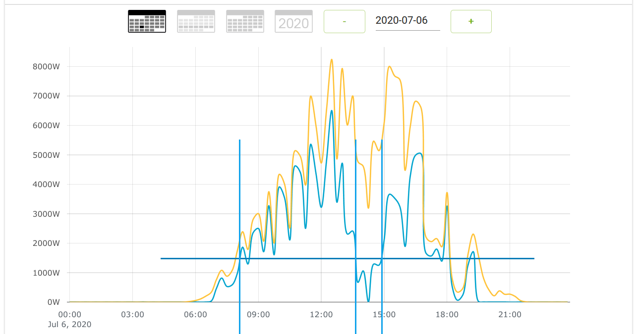

Ich habe das Szenario mal mit dem ziemlich wechselhaften Ertrag von gestern durchgespielt (siehe Screenshot, gelb der Gesamtertrag, blau die Einspeisung, die dann auch zum Laden des Autoakkus verwendet werden soll). Der horizontale blaue Balken ist die Schwelle von ungefähr 1,4 kW. Ab ungefähr 8:00 Uhr würde er also für etwa 15 Minuten den Auto-Akku laden und dann wieder kurz abschalten bis etwa 8:30 Uhr. Zwischen 14:00 und 15:00 Uhr käme wieder ein Loch und gegen Abend würde er dann mit kurzen Unterbrechungen nicht mehr laden. Hier nicht eingezeichnet gäbe es dann noch ein Loch zwischen 3,6 und 4,1 kW. Habe ich das richtig verstanden?
Was passiert denn mit den vielen Peaks über 1,4 bzw. 4,1 kW? Werden die denn ausgeregelt (nicht auf's Watt, aber 50-100 Watt wäre wohl realistisch), oder gibt es in dem Bereich auch eine Granularität? Außerdem würde mich doch interessieren, wie schnell die Regelschleife denn ist? Wegen des schnell und gut geregelten PV-Akkus könnte ich sicherlich Schwächen der Auto-Akku Regelung kompensieren, jedenfalls solange der nicht voll geladen ist. Ich würde das Verhalten aber gerne verstehen. Letztlich könnte ich auch einiges Geld sparen, wenn ich weiterhin "handgesteuert" über Schuko lade oder eine nicht PV-geführte Wallbox anschaffe.

Bedingt, hier kommen Verzögerungen hinzu (einstellbar). Der E3DC gleicht hier dann aber aus.Habe ich das richtig verstanden?
Geregelt werden kann in 1 Ampere Schritten, heißt bei einphasiger Ladung 230 Watt, bei 3 phasiger Ladung 690 Watt SchritteWas passiert denn mit den vielen Peaks über 1,4 bzw. 4,1 kW? Werden die denn ausgeregelt (nicht auf's Watt, aber 50-100 Watt wäre wohl realistisch), oder gibt es in dem Bereich auch eine Granularität?
10 Sekunden, das gibt die Norm vor. Die Zeit dazwischen kann der schnellere Speicher ausregeln.Außerdem würde mich doch interessieren, wie schnell die Regelschleife denn ist?

Ich verstehe das Problem noch nicht so recht. Die openWB schiebt alles, was der E3DC (oder welcher Akku auch immer) entweder nicht verdauen kann (zu viel PV Leistung) oder weil 100% voll, ins Auto. Natürlich mit den gleichen Einschränkungen: Zu viel PV oder Auto voll.DK8PP hat geschrieben: Di Jul 07, 2020 9:30 amWahrscheinlich bin ich vom E3DC Akku verwöhnt. Der lädt im Prinzip watt- und sekundengenau mit dem überschüssigen PV-Ertrag und speist erst dann ins Netz, wenn der Akku voll ist oder die maximale Ladeleistung von 3 kW überschritten wird.
Die minimale Ladeleistung ist dabei immer und unabhängig von der Ladestation vom Auto definiert (meist 6A oder eben 1,4kW je Phase), so auch beim Kona.
Beim Maximum allerdings wird es komplexer:
1 einphasiger 7,2kW Bordlader nimmt 1,4-7,2kW (bzw. 4,2kW bei Schieflastbegrenzung auf 20A)
2a dreiphasiger 11kW Bordlader nimmt 1,4-3,6kW einphasig (z.B. mit einphasigem Kabel)
2b dreiphasiger 11kW Bordlader nimmt 4,1-11kW dreiphasig
Bei (1) bleibts also einfach.
Beim dreiphasigen Lader musst Du Dich halt entscheiden, ob Du schon bei geringem Überschuss laden, aber dafür eventuelle Spitzen ungenutzt einspeisen möchtest. Oder halt mit Volldampf, dafür aber eben nicht bei geringem Überschuss.
Oder Du nimmst den Königsweg und orderst die automatische Umschaltung und kannst auch beim 11kW-Lader mit geringer Leistung starten und bis zu 11kW laden.
Sonnige Grüße, Martin
