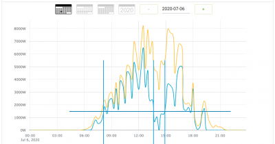

Ich habe das Szenario mal mit dem ziemlich wechselhaften Ertrag von gestern durchgespielt (siehe Screenshot, gelb der Gesamtertrag, blau die Einspeisung, die dann auch zum Laden des Autoakkus verwendet werden soll). Der horizontale blaue Balken ist die Schwelle von ungefähr 1,4 kW. Ab ungefähr 8:00 Uhr würde er also für etwa 15 Minuten den Auto-Akku laden und dann wieder kurz abschalten bis etwa 8:30 Uhr. Zwischen 14:00 und 15:00 Uhr käme wieder ein Loch und gegen Abend würde er dann mit kurzen Unterbrechungen nicht mehr laden. Hier nicht eingezeichnet gäbe es dann noch ein Loch zwischen 3,6 und 4,1 kW. Habe ich das richtig verstanden?
Was passiert denn mit den vielen Peaks über 1,4 bzw. 4,1 kW? Werden die denn ausgeregelt (nicht auf's Watt, aber 50-100 Watt wäre wohl realistisch), oder gibt es in dem Bereich auch eine Granularität? Außerdem würde mich doch interessieren, wie schnell die Regelschleife denn ist? Wegen des schnell und gut geregelten PV-Akkus könnte ich sicherlich Schwächen der Auto-Akku Regelung kompensieren, jedenfalls solange der nicht voll geladen ist. Ich würde das Verhalten aber gerne verstehen. Letztlich könnte ich auch einiges Geld sparen, wenn ich weiterhin "handgesteuert" über Schuko lade oder eine nicht PV-geführte Wallbox anschaffe.

Bedingt, hier kommen Verzögerungen hinzu (einstellbar). Der E3DC gleicht hier dann aber aus.Habe ich das richtig verstanden?
Geregelt werden kann in 1 Ampere Schritten, heißt bei einphasiger Ladung 230 Watt, bei 3 phasiger Ladung 690 Watt SchritteWas passiert denn mit den vielen Peaks über 1,4 bzw. 4,1 kW? Werden die denn ausgeregelt (nicht auf's Watt, aber 50-100 Watt wäre wohl realistisch), oder gibt es in dem Bereich auch eine Granularität?
10 Sekunden, das gibt die Norm vor. Die Zeit dazwischen kann der schnellere Speicher ausregeln.Außerdem würde mich doch interessieren, wie schnell die Regelschleife denn ist?
