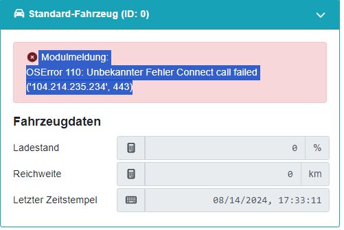

habe folgendes Problem mit meiner openWB series2 standard+
Software 2.0
Nach 2 Minuten bricht das laden ab und startet nicht wieder. Est wenn ich die OpenWB vom Strom trenne und erneut anstecke, kann ich das Spiel wiederholen.
Folgende Fehlermeldung:
Modulmeldung:
OSError 110: Unbekannter Fehler Connect call failed ('104.214.235.234', 443)
Woran könnte es liegen?

Die Zahl vor der 443 ist eine IP-Adresse zu der jemand sprechen will und nicht kann, die 443 ist der Port. Üblicherweise ost das SSL.
Wo hast du die 104.214.235.234 denn eingetragen?

Schaut bisschen nach Typo aus (dir erste 4 ist reingerutscht), denn dann wäre es eine IP aus dem private Bereich
