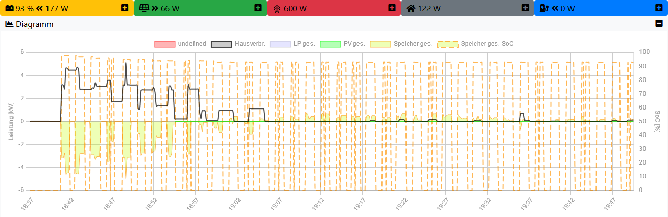

Bei meinem Schwager haben wir mit der 2.1.5 Beta 1 und einem Deye SUN-12K immer noch das gleiche Problem, wie hier beschrieben:
viewtopic.php?p=102010#p102010
Gleiche Fehlermeldung und gleiches Verhalten.
Die Verbindung zum Deye geht im Takt verloren und wird wieder aufgebaut.
