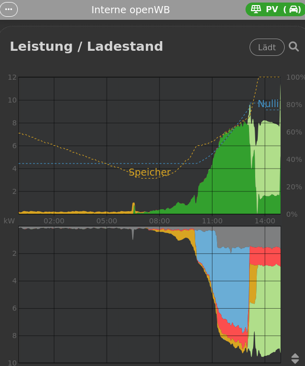

Hatten wir das schon? Ich habe gerade auf 2.1.5 Release hochgezogen und heute wird besonders deutlich, daß meine Shelly-Steckdose (rot) sowohl in den Hausverbrauch eingerechnet also auch separat angezeigt wird - in der Folge ist der Verbrauch um die Steckdosenleistung höher als die Erzeugung, obwohl kein Netzbezug stattfindet:
War vermutlich schon vorher so, ist mir aber noch nie so bewusst gewesen. Ich lasse den Verbrauch in den Hausverbrauch einrechnen.

Die Geräte werden angezeigt, obwohl sie zum Hausverbrauch zählen, weil es ja vielleicht wichtig ist zu sehen, wann was gelaufen ist. Wäre es besser, sie ganz auszublenden?

electron hat geschrieben: Do Aug 29, 2024 3:48 pm Wäre es besser, sie ganz auszublenden?
Nein.
Aber wenn die Geräte als "in den Hausverbrauch ein rechnen" konfiguriert sind sollte der Hausverbrauch in der Darstellung entsprechend verringert werden.

electron hat geschrieben: Do Aug 29, 2024 3:48 pm Die Geräte werden angezeigt, obwohl sie zum Hausverbrauch zählen, weil es ja vielleicht wichtig ist zu sehen, wann was gelaufen ist. Wäre es besser, sie ganz auszublenden?
Ist zwar blöd, aber im Grunde würde die Bilanz nur stimmen, wenn
  1. die Geräte aus dem Hausverbrauch herausgerechnet werden oder
  2. die Geräte nicht separat angezeigt werden
Ich würde das erste vorziehen.

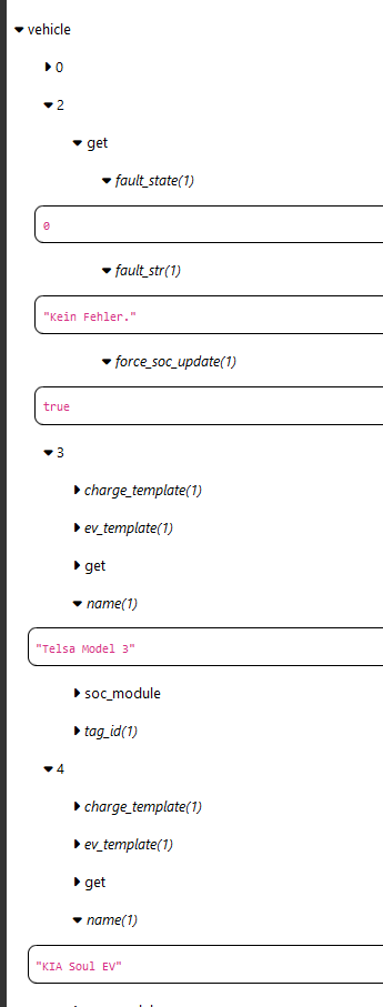

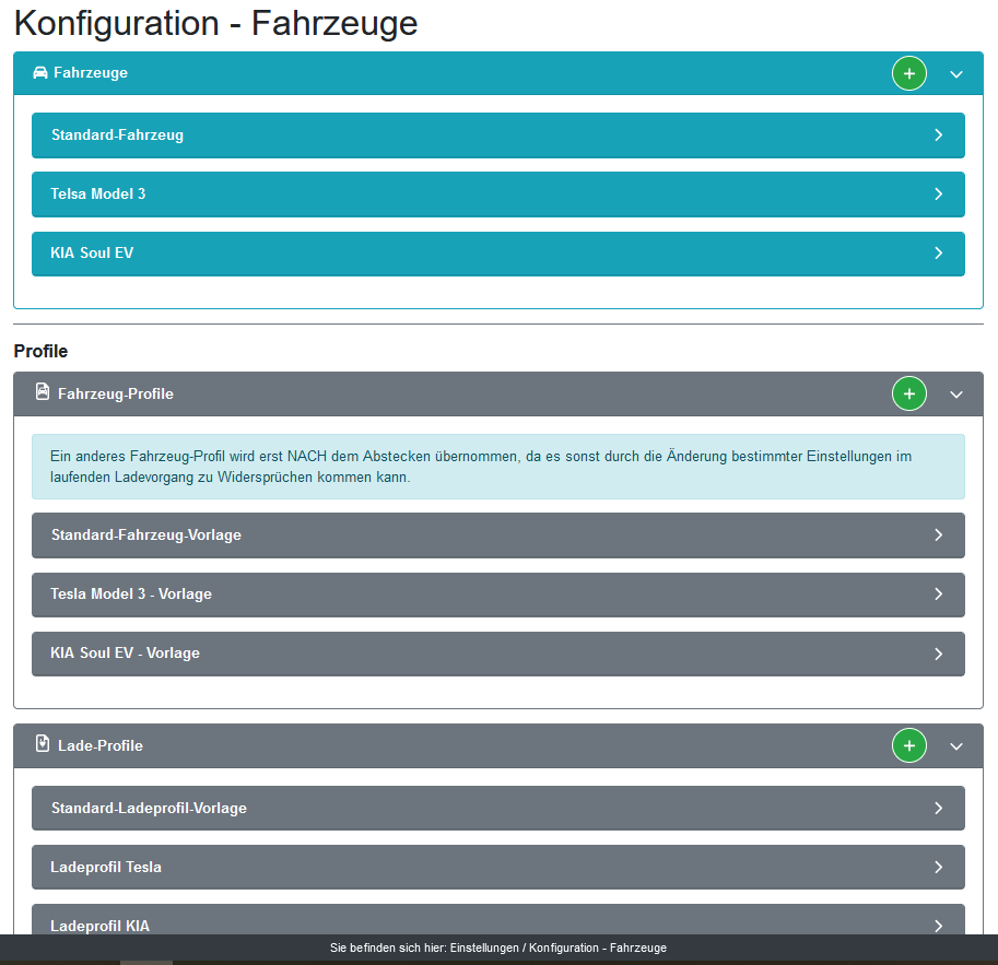

Vehicle 2 ist wohl die Ursache für die Anzeige eines weiteren Fahrzeugs. Kann ich den Eintrag irgendwie los werden?
In der Konfiguration sind nur 2 konfigurierte Fahrzeuge vorhanden:
electron hat geschrieben: Do Aug 29, 2024 5:15 am Könntest Du mal in der Browser-Version den Debug-Modus aktivieren und dann ganz unten auf der Seiten auf den "MQ-Viewer"-Button klicken? Unter "vehicle" sind die Fahrzeuge gelistet, die das Colors-Theme anzeigt. Ist da Dein "Geisterfahrzeug" enthalten, und könntest einen Screenshot von den Daten machen, die unter diesem Fahrzeug gelistet werden?

electron
Beiträge: 1178
Been thanked: 130 times
Re: Colors-Theme 2.0
Beitrag von electron »
Ok, dann passen wir das entsprechend an.
zut hat geschrieben: Do Aug 29, 2024 7:41 pm

Ich glaube, das muss in der openWB-Software gelöst werden. Unvollständige Einträge sollten automatisch gelöscht werden.
Im UI kann ich einen Filter einbauen, der Fahrzeuge nur berücksichtigt, wenn zumindest der Name definiert ist.

electron hat geschrieben: Fr Aug 30, 2024 4:53 am Ok, dann passen wir das entsprechend an.
Darf nur da herausgerechnet werden, wo sie laut Konfiguration eingerechnet wurden. Ist das so einfach feststellbar? Danke für deine Arbeit!
