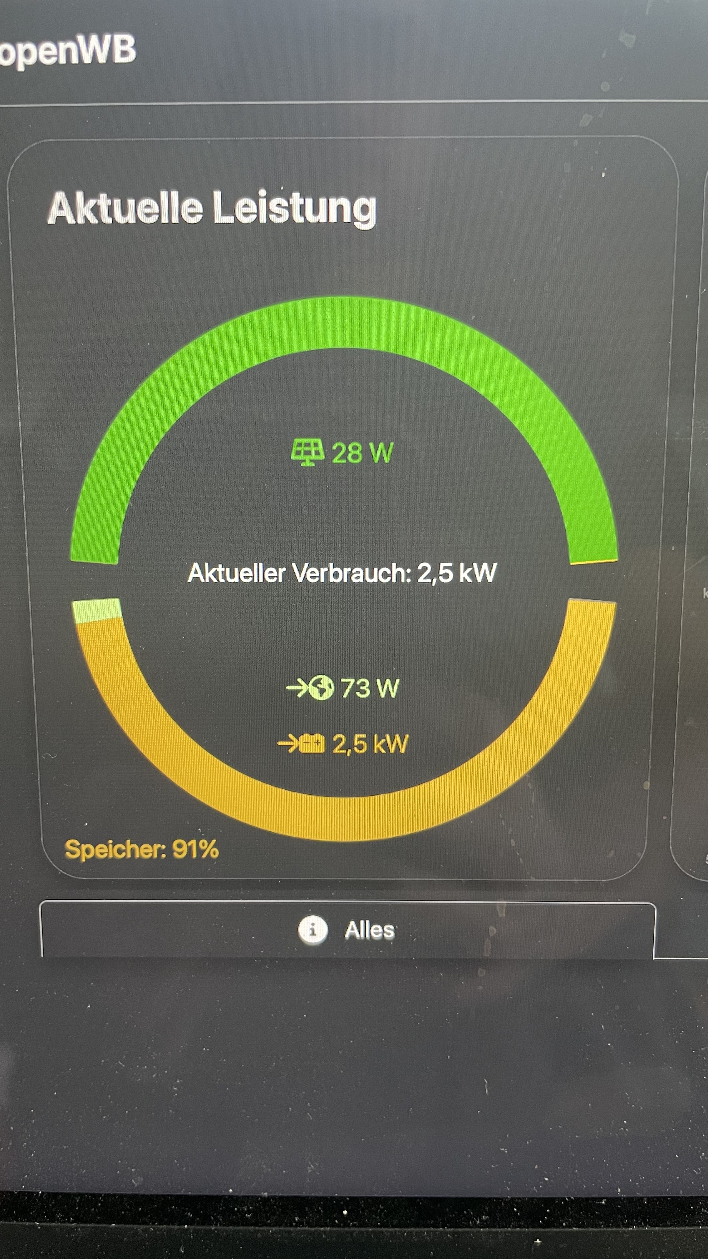

Habe heute den Schritt auf 2.x gewagt... Naja, ich bin noch nicht sooo überzeugt davon.
Erstes Problem:
Nachdem ich alle Eisntellungen aus der 1.9 übernommen habe, zeigt mir die Graphik m.M. ziemlichen Stuss an (siehe Bild
2.5kW gehen in den Speicher
73W werden exportiert
Aber die PV soll nur 28W produzieren?!? Das müssten doch ebenfalls rund 2.5kW sein...?
Mache ich einen Denkfehler oder habe ich etwas in den Einstellungen falsch gemacht?
OpenWB Series 2 Duo, Kostal Plenticore mit BYD Speicher, alles über eine IP abgerufen (so wie es in der 1.9 funktioniert hat.)
Gruss Dusty

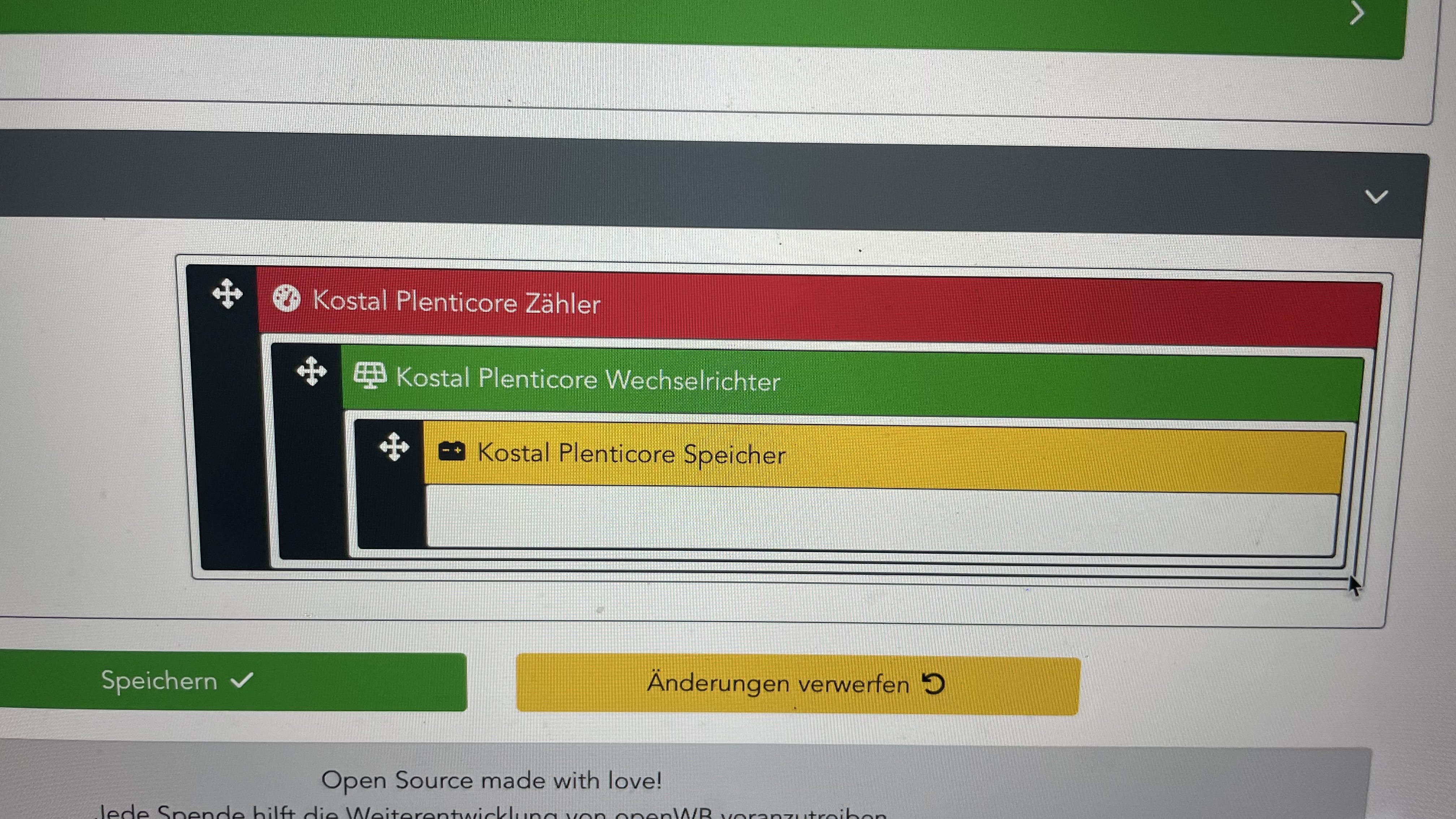

Zeig deine Anordnung, da ist sicher etwas falsch
Dusty
Beiträge: 30
Registriert: Fr Dez 20, 2019 3:13 pm
Re: Angezeigte Leistung macht keinen Sinn
Beitrag von Dusty »
schaut so aus:
(2.24 MiB) Noch nie heruntergeladen
Beiträge: 4917
Has thanked: 63 times
Been thanked: 332 times
Zieh' den Speicher doch mal eine Ebene raus (also nach links) und kuck mal, ob's besser wird.
