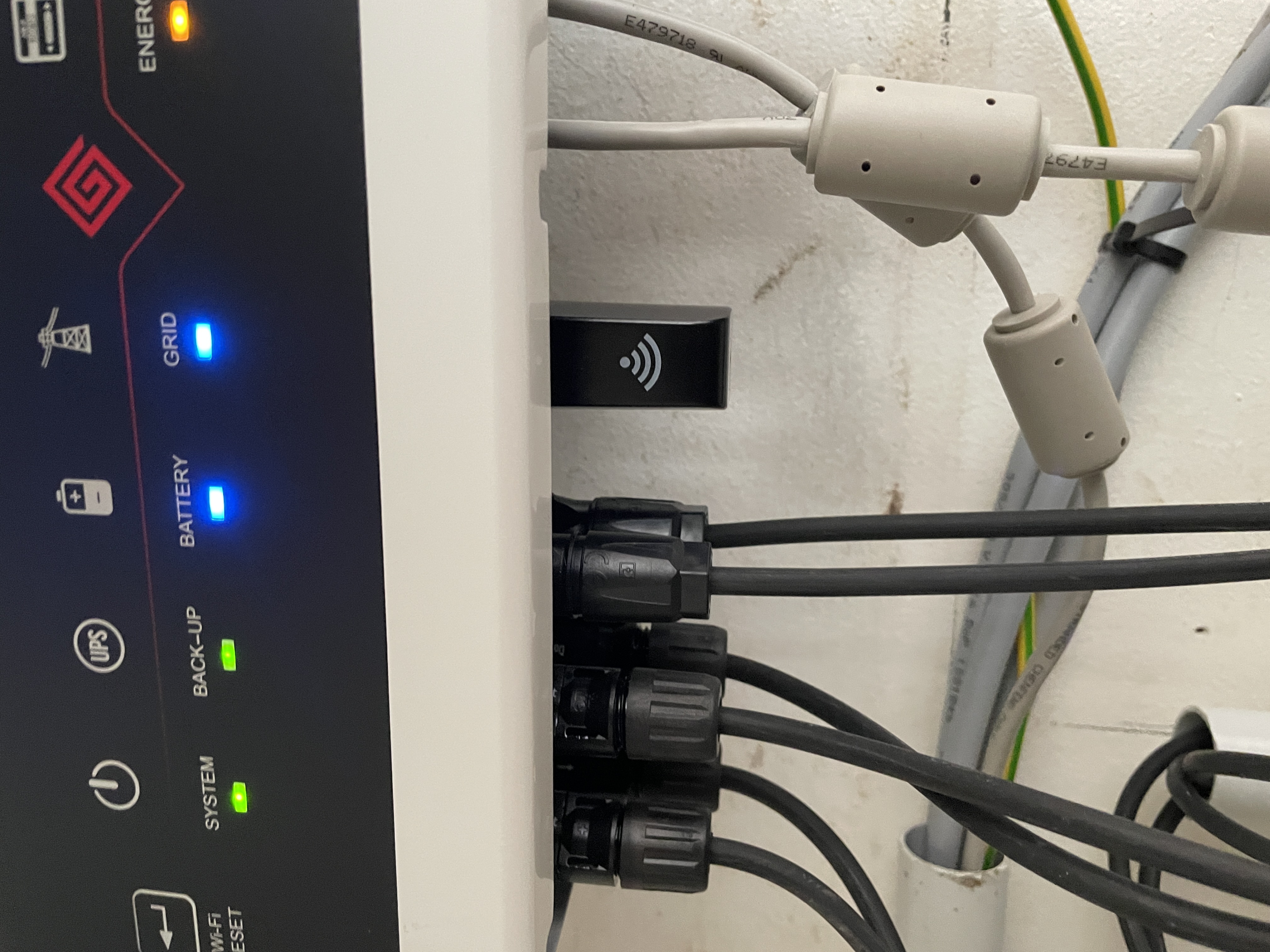

Ich möchte meine Anfrage nochmal aktualisieren; vielleicht gibt es hier noch einen Tip.
Ich bekomme von der OpenWB keinen Kontakt zum Wechselrichter; Modbus ist aktiviert. Ich finde in der Netzwerkübersicht der Fritzbox auch keine entsprechende IP, obwohl der Wechselrichter per WLAN an das Sems-Portal angebunden ist und über das Internet Werte abgefragt werden können.
Geht das überhaupt mit den abgebildeten Komponenten oder braucht man etwas anderes (Wifi-LAN 2.0 Dongle anstelle des WLAN-Dongles auf dem Bild?
Muß noch ein gesonderter EVU-Zähler eingebaut werden?

Ich habe mittlerweile den Goodwe Wifi-/LAN-Kit 2.0 gekauft und damit erscheint bei einer LASN-Verbindung auch der Wechselrichter mit IP in der Fritzbox. Ich kann ihn aber nicht konfigurieren, weil ich mit etlichen Handys keine Bluetooth-Verbindung zu dem Kit herstellen kann, egal, was ich versuche.
Hat das schon mal jemand erfolgreich geschafft und einen Tip?
Und/oder: welche Porteinstellungen werden von Goodwe hier standardmäßig verwendet (wenn ich schon nicht konfigurieren kann)?

Philip hat geschrieben: Mo Jun 03, 2024 7:13 am Du bist nach Anleitung (des Dongels ) vorgegangen? WR einmal komplett neu gestartet, insb. nach Installation des neuen Kits?
Ja, sogar mehrfach. Ich habe eine Supportanfrage an Goodwe gestellt. Mal sehen, ob die eine Idee haben.
Welche Modbus-Port ist denn bei dir standartmäßig eingestellt gewesen? Mit dem serienmäßigen WLAN-Dongle konnte ich den Port 247 (oder ist das die Adresse?) aktivieren.
Der Witz ist, dass ich ja bei einer LAN-Anbindung den Dongle in der Fritzbox mit IP-Adresse sehe. Aber egal welches Paket aus dem "Feature Goodwe" der OpenWB ich auch immer nehme, es kommen keine Daten an.

Okay - ich glaube, da liegt der Hund (oder: die Wallbox?) begraben: es gibt von openWB einen Entwicklungsbranch "Feature Goodwe", von dem ich aber nicht weiß, ob der bei irgendwem funktioniert. Bei mir tut er das jedenfalls nicht. Mein Tipp: Wechsel auf den Release-Branch und teste dort das bestehende GoodWe-Modul. Denn - lucky you - für die "kleinen" GoodWe-Wechselrichter sollte das schon perfekt funktionieren, während ich mit dem ET25 seit Monaten darauf warte, dass hier die noch fehlenden Werte angepasst werden...
Als Modbus-Adresse in SolarGo ist bei mir (und m.E. standardmäßig) 247 eingestellt.
