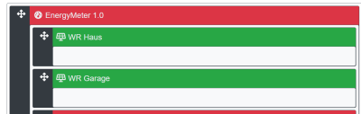

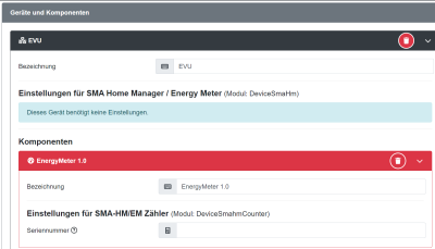

An oberster Stelle der Hierarchie muss ein Zähler stehen, hier kommt der Zähler vom Homemanager rein, in etwa so:
Die Komonente ist diese hier:

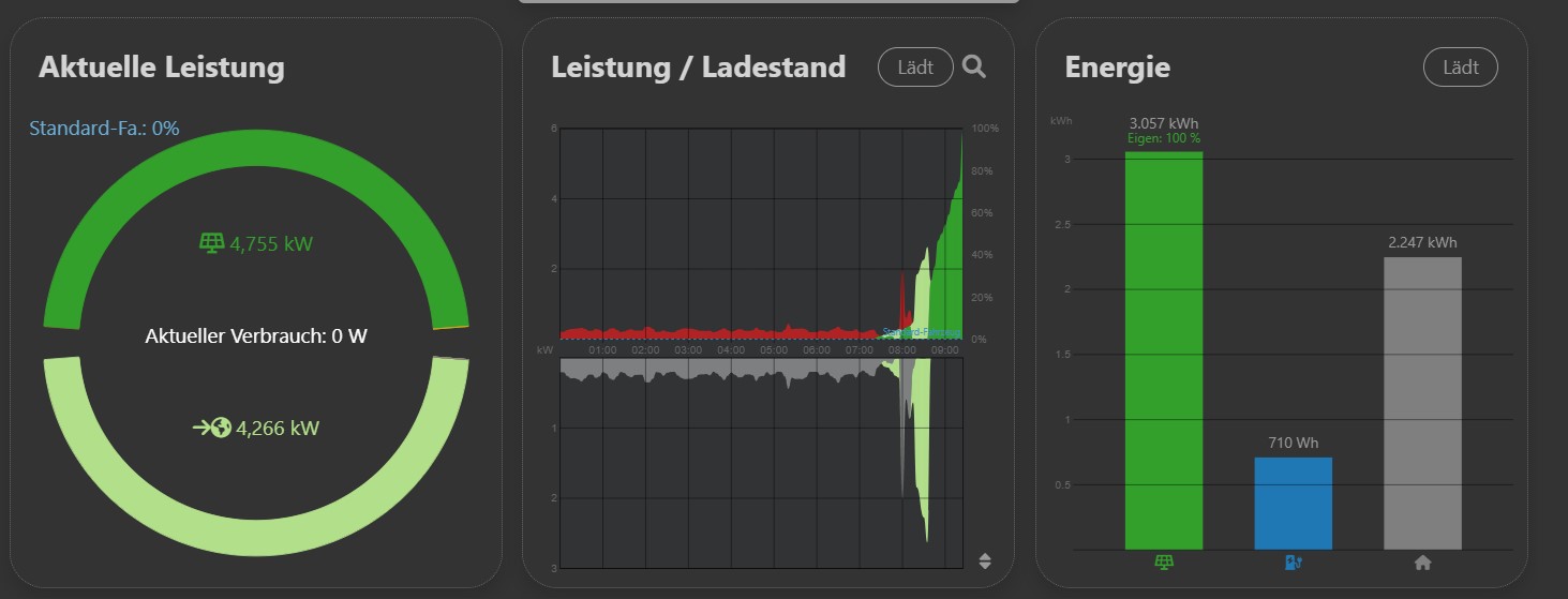

Guten Morgen zusammen,
ich arbeite mich gerade auch durch den Umstieg von Standalone und GoEcharger auf die Custom durch die Architektur der Software 2.0 .
Ich habe mittlerweile die Einstellung ganz gut im Griff aber leider wird der Hausverbrauch bei mir nicht angezeigt.
Bei der Standalone funktioniert die Anzeige korrekt. In der SMA Konfiguration habe ich die IP von der Custom schon hinterlegt.
Beim Laden zählt er korrekt-> hier wird er wahrscheinlich den Wert für den eingespeisten Strom nehmen und der ist in der Anzeige ja mit dem abgezogenen Hausverbrauch vorhanden.

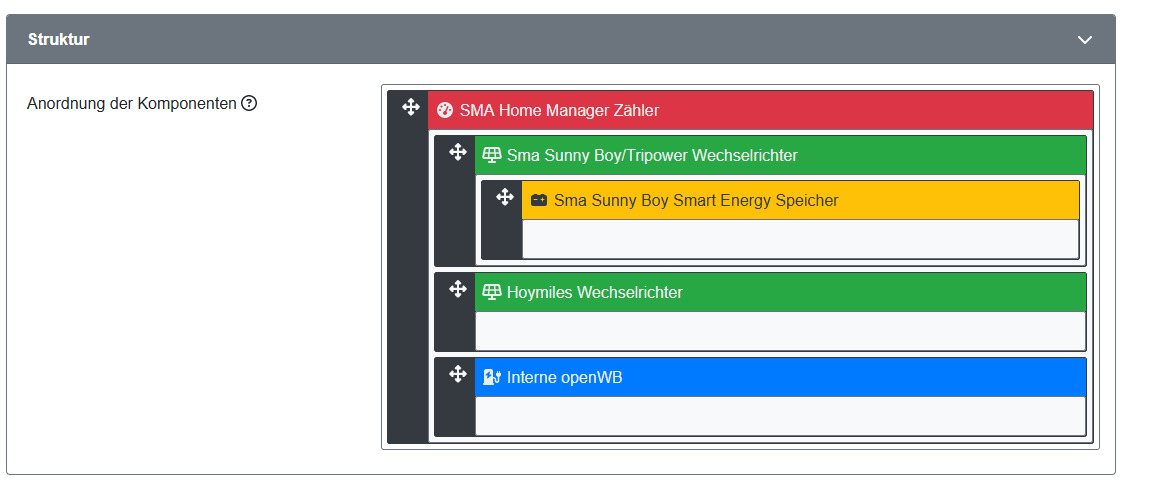

Re: SMA und Opnewb 2.0
Versuchs mal mit der folgenden Anordnung (natürlich ohne die nicht vorhandenen Komponenten). Und die IP-Zuweisung im SMA-Menü kannst du normalerweise rausnehmen, wenn du den Home Manager/Energy Meter in der OpenWB-Konfiguration angeben hast.

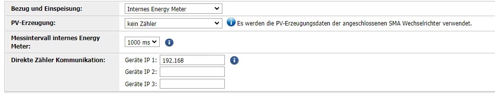

Guten Morgen Frank,
also das umshiften der einzelnen Positionen hat leider keinen Effekt gebracht, aber ich habe bei Hausverbrauch (bei Lastmanagement) das SMA 2.0 angegeben und da hat sich wohl der Fehler eingeschlichen, ich lasse die Werte jetzt von der Software berechnen und seit dem funktioniert alles soweit.
Bei normaler EVU-Meteranordnung ist "HV von openWB berechnen" die korrekte Einstellung.
Verschieben innerhalb einer Hierarchieebene hat keine Auswirkung. Es wird nur die Hierarchie definiert.
