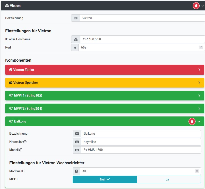

Guten Abend,
gestern haben wir unsere Anlage um einen VM-3P75CT als PV-Zähler erweitert.
Dieser liefert gegenüber Cerbo / Victron plausible Werte, allerdings nicht gen oWB.
Hierbei kommt in der oWB die ungefähr 4-fache Leistung an, als tatsächlich produziert wird und ich korrekt in Victron sehe.
Meine Vermutung zum Fehlverhalten:
Der Zähler selbst ist als PV-Wechselrichter konfiguriert und hat somit andere Registernummern als dieser als EVU-Zähler.

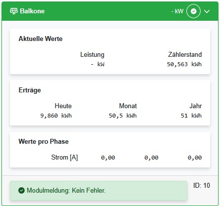

Integration sieht folgendermaßen aus: Das Modul läuft laut Status korrekt, allerdings bleibt hier der Phasenstrom bei 0A und die Erträge passen auch nicht.

Ich würde die Modbus-ID im Venus-OS prüfen, da ja mehrere Victron-Zähler verbaut sind.
Normalerweise "denkt" openWB in getrennten Geräten, wenn man eine extra PV hinzufügt, aber hier ist es anders, da du den neuen Zähler vorab in Venus eingebunden hast.

Die VRM-Instanz / Modbus ID 40 passt Gibt es bereits Leute, die den Zähler für PV-erzeugung nutzen?aiole hat geschrieben: Di Dez 16, 2025 7:57 pm Ich würde die Modbus-ID im Venus-OS prüfen, da ja mehrere Victron-Zähler verbaut sind.

Probier mal 100 statt 40 im grünen openWB-WR-Modul.
Und MPPT auf Nein, wenn du mit 3x Hoymiles auf AC unterwegs bist.
Hintergrund - man holt die Werte aus dem Victron-ESS - nicht direkt am PV-Zähler ab. Ausnahme ist wohl nur der EVU-Zähler.
Re: Victron-Integration
Danke für die Info.
Prinzipiell funktioniert es so, denn damit bekomme ich die Gesamtsumme der PV-Erträge.
Eigentlich möchte ich jedoch auch die Einzelerträge der verschiedenen PV-Anlagen erhalten.
