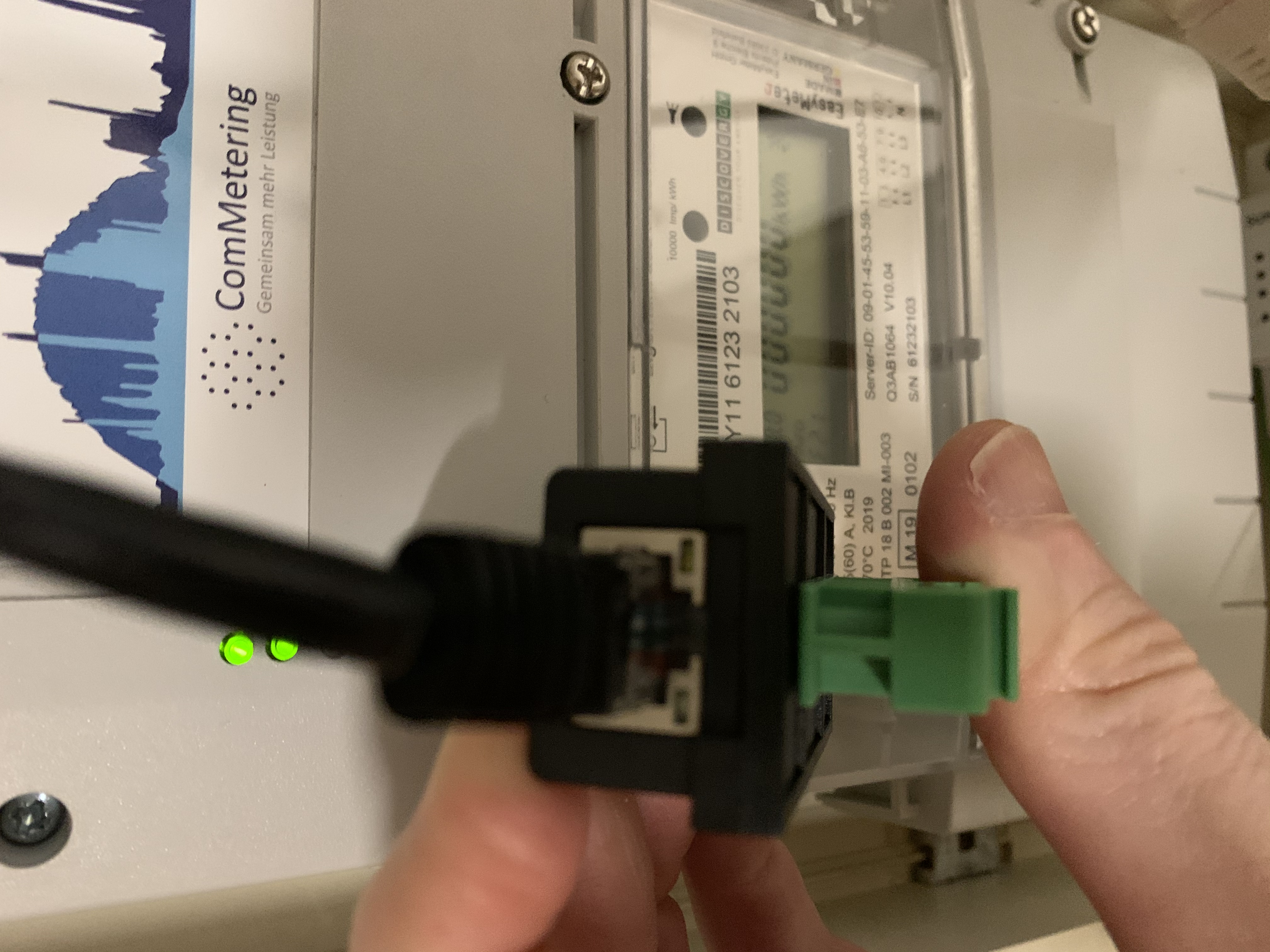

Hm, dann scheint evtl. der LAN Adapter kaputt zu sein. Der Switch funktioniert definitiv. Der Zähler ist an Lan3 angeschlossen. Kabel habe ich getauscht (ist/war kein Crossover). Am Adapter blinkt noch leuchtet irgendein Licht. Der Zähler funktioniert auf jeden Fall. Per ModBus IP komme ich auch nicht auf den Zähler.
@Kevin: Fällt Dir noch etwas ein?
Grüße
Rafael
(3.19 MiB) 470-mal heruntergeladen
(2.26 MiB) 470-mal heruntergeladen
(2.48 MiB) 470-mal heruntergeladen
Beiträge: 10021
Has thanked: 136 times
Been thanked: 325 times
Re: EVU Kit
Das Netzteil vom Adapter (Bild 2 Links unten) hat Strom?
lacky
Beiträge: 213
Registriert: Fr Nov 01, 2019 7:30 pm
Has thanked: 9 times
Re: EVU Kit
Beitrag von lacky »
ich würde sagen, daß netzteil ist nicht am netz angeschlossen?! ;)

Ich denke auch, dass es nicht angeschlossen ist. Man sieht dort keine Kabel und es leutet auch nicht blau.
Könnte ein "Klassiker" sein.

habe das gleiche Problem. Gab es inzwischen eine Lösung?
An meinem Adapter leuchtet auch keine LED. Im Netzwerk ist nichts zu erkennen.
Kann ich die Verdrahtung irgendwie prüfen?

Bitte mal Bilder der Installation hier posten.
edit:
das netzteil hat keinen Strom. Unterseite rechts vom Zähler
