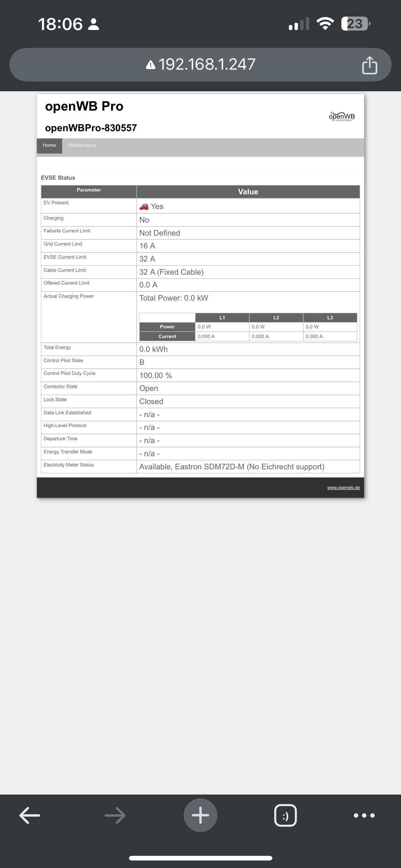

Ich möchte mit meiner OpenWB Pro unseren Tesla Model Y laden den wir heute erhalten haben.
Was muss ich dafür in der openWB UI dafür konfigurieren.
Der Tesla zeigt in der Tesla App nur das der Ladevorgang nicht gestartet werden konnte.
Token habe ich nach Anmeldung an dem Auth die URL von Tesla in OpenWB kopiert. War es richtig das die Webseite „Page not found“ angezeigt hat?

Es kann sein, dass bei der openWB pro noch die SOC-Auslesung deaktiviert werden muss. Damit lädt meiner auch nicht gerne. openWB Pro über deren IP direkt aufrufen und die Einstellung anpassen.

Anbei wie es auf der Pro ausschaut
Habe es nun auf „Aktiviert“ gestellt und reboote gerade die Pro
Selber Fehler
Ich update nun einmal die OpenWB Pro
Update:
Weiterhin kein Laden

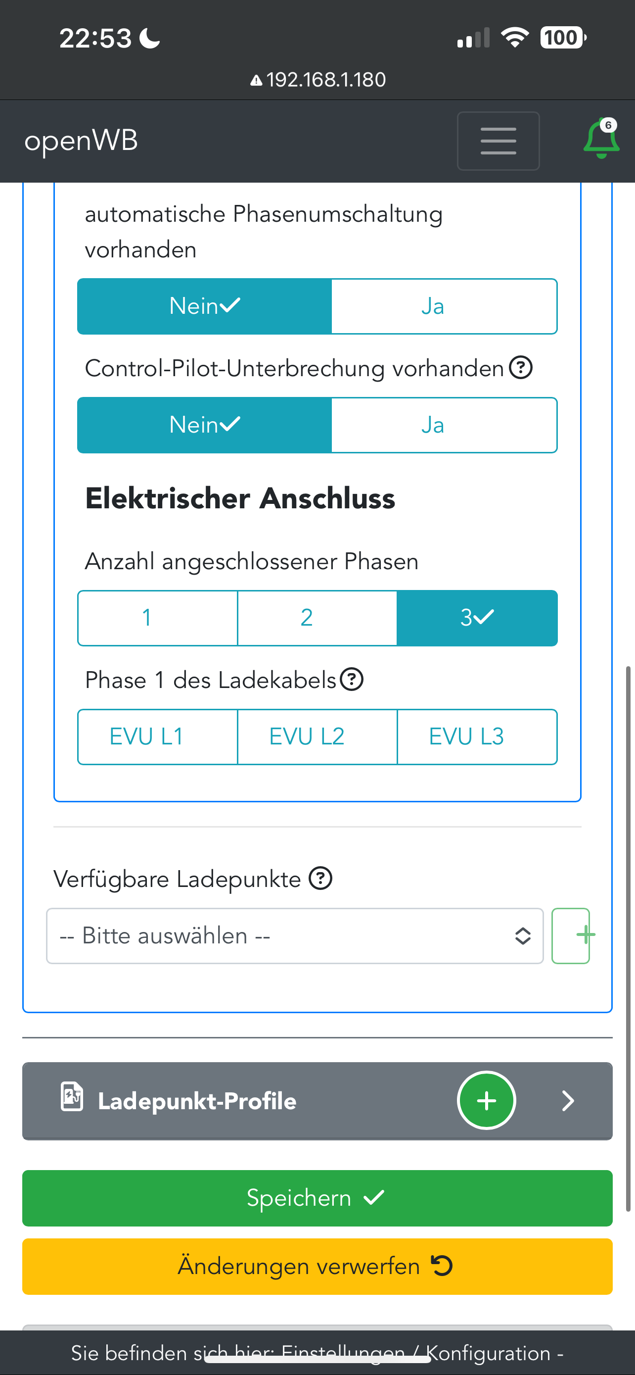

Die custom ist dein steuernder primary?
Dann dort zuerst die Phasezuordnung "Phase 1 des LK zur EVU-Phase" korrekt setzen und speichern.
Die custom hat 1p3p-Umschaltung? Wenn ja dann auch Control-Pilot-Unterbrechung aktivieren.
Dann weiter zur Pro: Bitte die Einstellungen des blauen Ladepunktes zeigen.
Sie hat 1p3p und CP-Unterbrechung. Dann wieder die Phasenzuordnung entsprechend Installation einstellen. Bei 2 WB sind die Zuleitungen phasenrotiert anzuschließen, um Überlast bei 2x 1p-Laden auf Phase 1 zu vermeiden.
Ist diese Einstellung gemeint … siehe Bild
Was ist mit dem Drehfeld gemeint?

Hast du die Staffel 1 der YT-Konfig schon gesichtet? Ladepunkte und Fahrzeuge wären wichtig.
Das addon hat immer CP-Unterbrechung. Bitte einfach glauben, dass das so ist.
Ich kann keine Phasenzuordnungen beim jeweiligen LP sehen. Welcher EVU-Phase entspricht die Phase 1 des LK? Das ist eine wichtige Grundkonfiguration. Lies bitte die Hilfstexte hinter den kleinen? Wenn du die Zuordnung nicht "ertesten" kannst (geht mit erzwungener 1p-Ladung) - bitte Elektriker zu Rate ziehen.

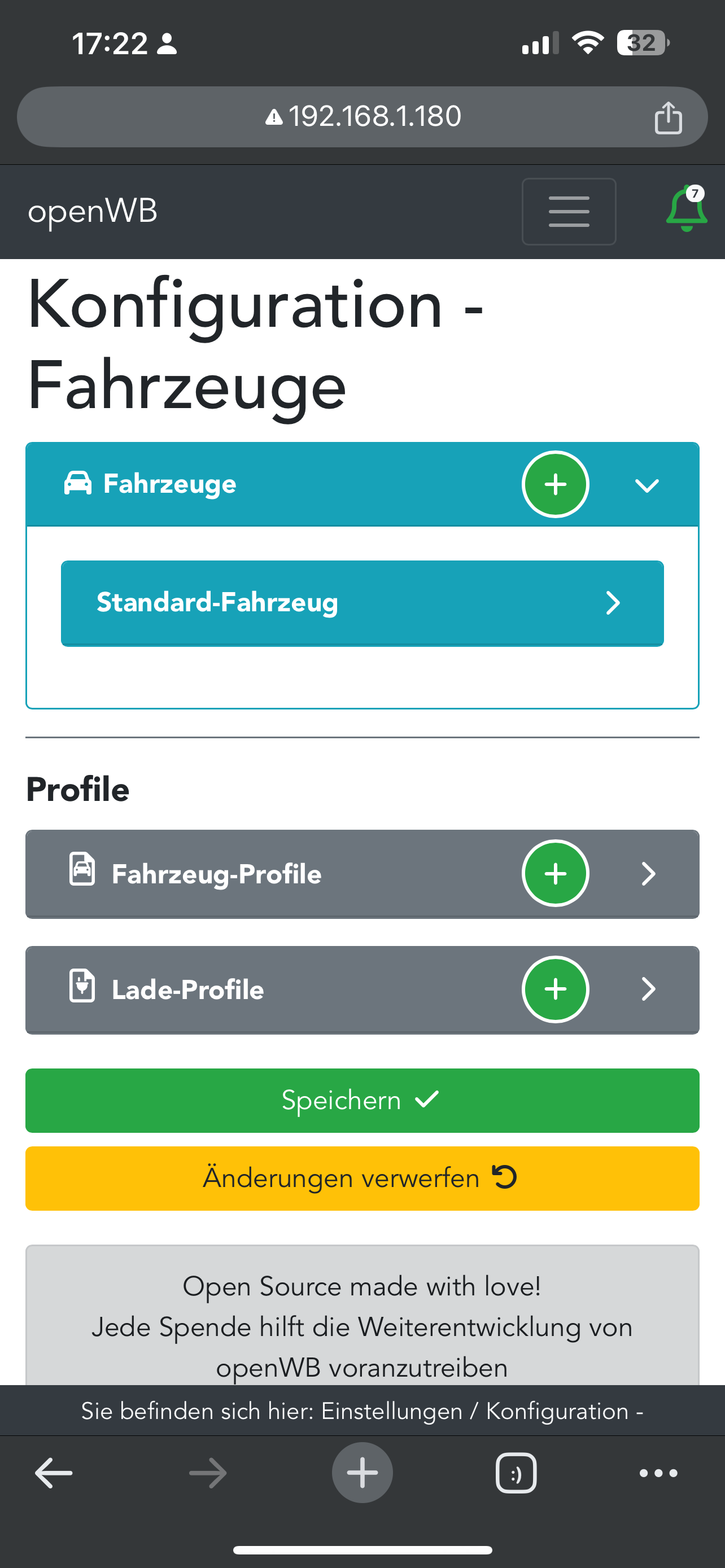

Zum Schluss kommen die Fahrzeuge dran (sw2 arbeitet Fahrzeug-orientiert).
Dazu für jedes Fahrzeug ein eigenes Fahrzeug-Profil + Lade-Profil anlegen und dem jeweiligen Fahrzeug zuordnen.
Ganz zum Schluss kommt RFID bzw. MAC (bei der Pro) dran. Dazu hatte ich schon Hinweise am Ende des letzten posts gegeben.

Was heißt OSError 111: Unbekannter Fehler Connection refused
Das Standardfahrzeug kann man nicht löschen oder?
Update:
Habe nun die Mac Adresse ( Vehicle ID ) vom Tesla Model Y
Habe Sie komplett als Mac Adresse unter ID hinterlegt.
