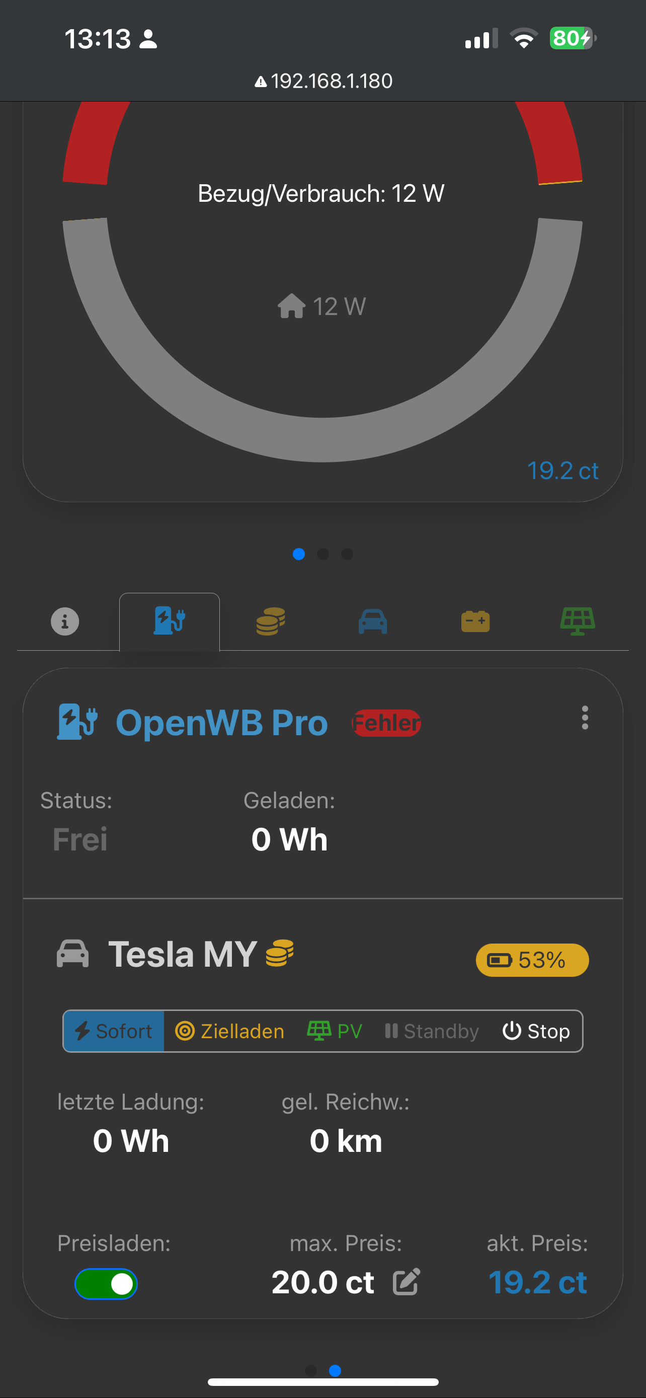

Ich möchte mit meiner OpenWB Pro unseren Tesla Model Y laden den wir heute erhalten haben.
Was muss ich dafür in der openWB UI dafür konfigurieren.
Der Tesla zeigt in der Tesla App nur das der Ladevorgang nicht gestartet werden konnte.

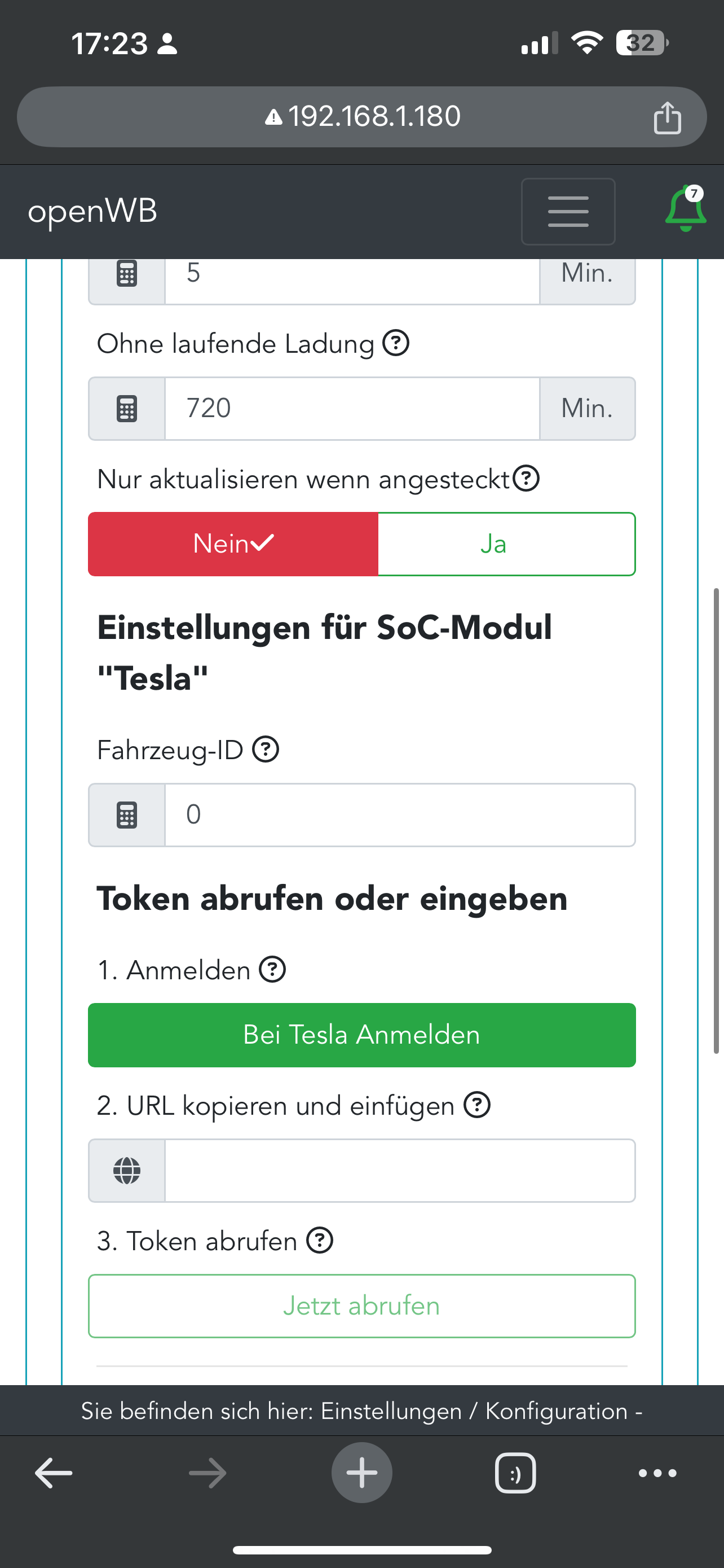

Token habe ich nach Anmeldung an dem Auth die URL von Tesla in OpenWB kopiert. War es richtig das die Webseite „Page not found“ angezeigt hat?

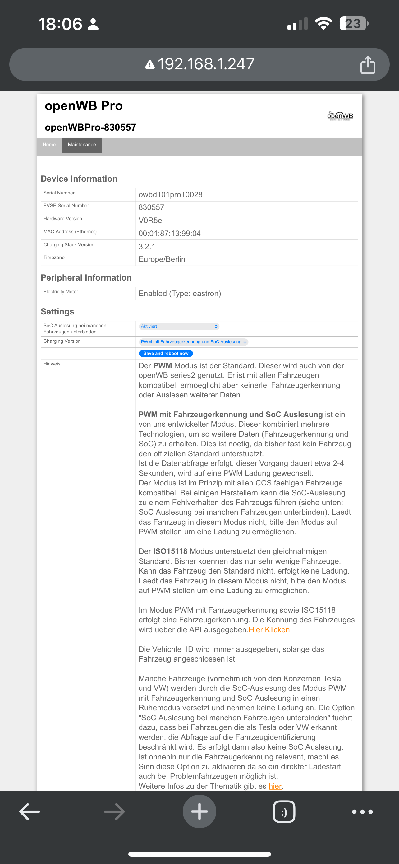

Es kann sein, dass bei der openWB pro noch die SOC-Auslesung deaktiviert werden muss. Damit lädt meiner auch nicht gerne. openWB Pro über deren IP direkt aufrufen und die Einstellung anpassen.
Siehe hier: https://forum.openwb.de/viewtopic.php?t=8756

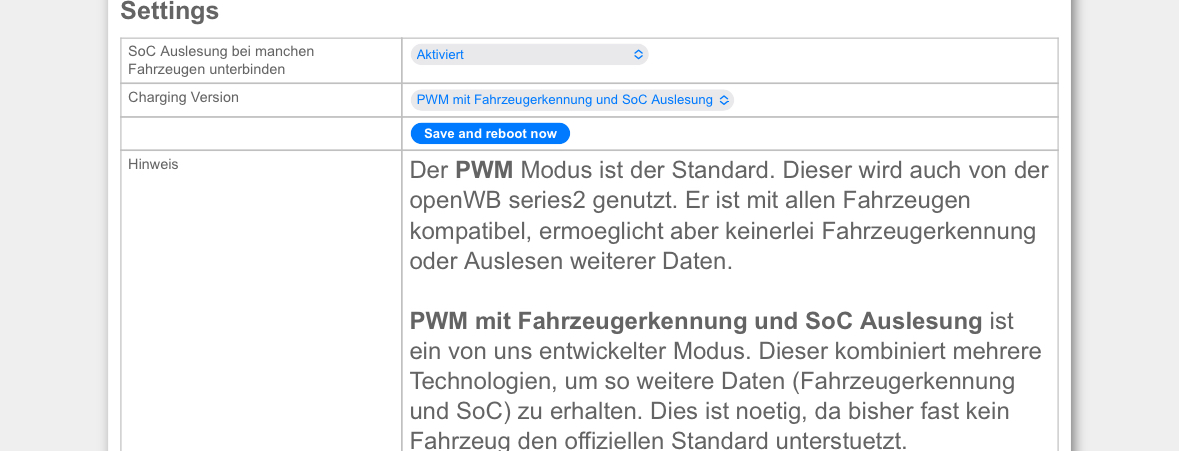

Re: Wie Tesla Model Y laden mit der OpenWB Pro?

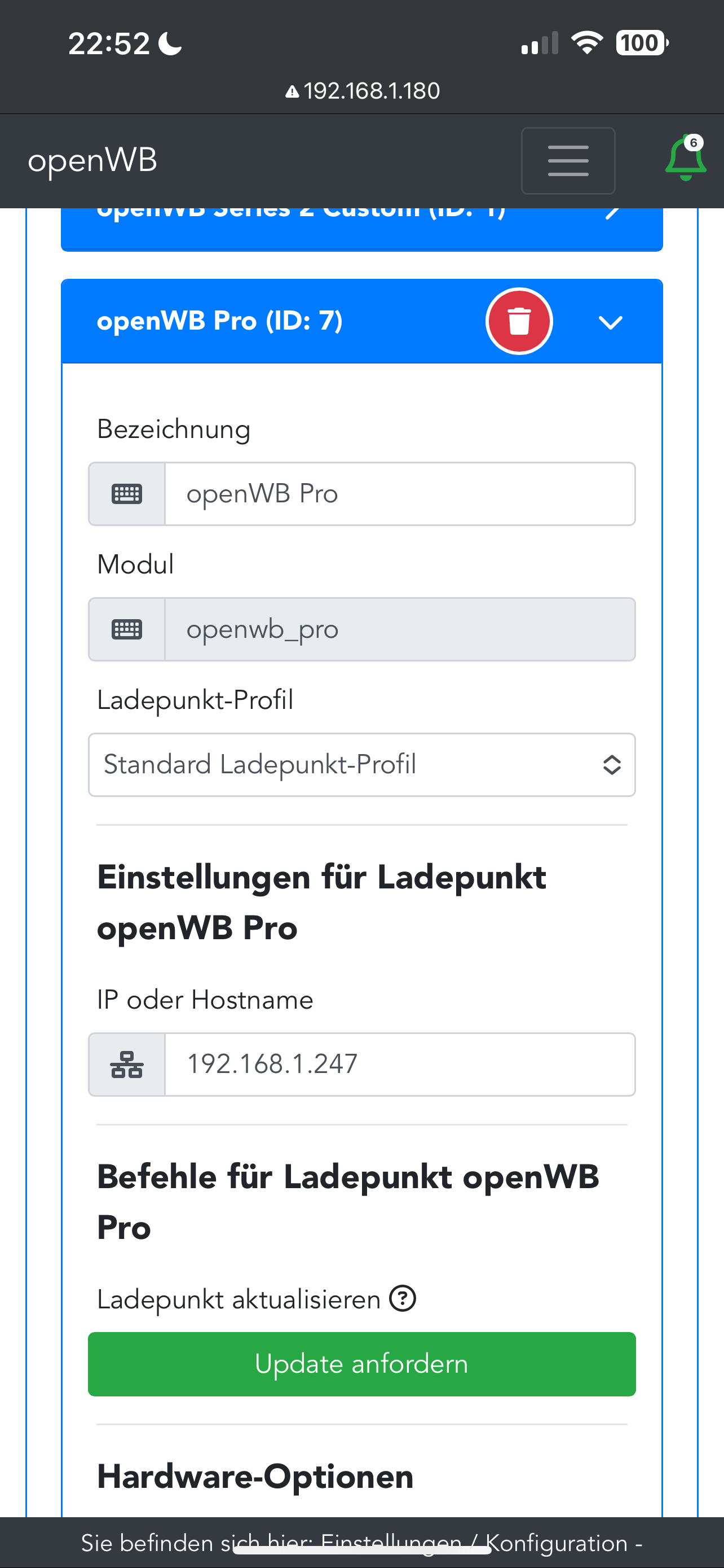

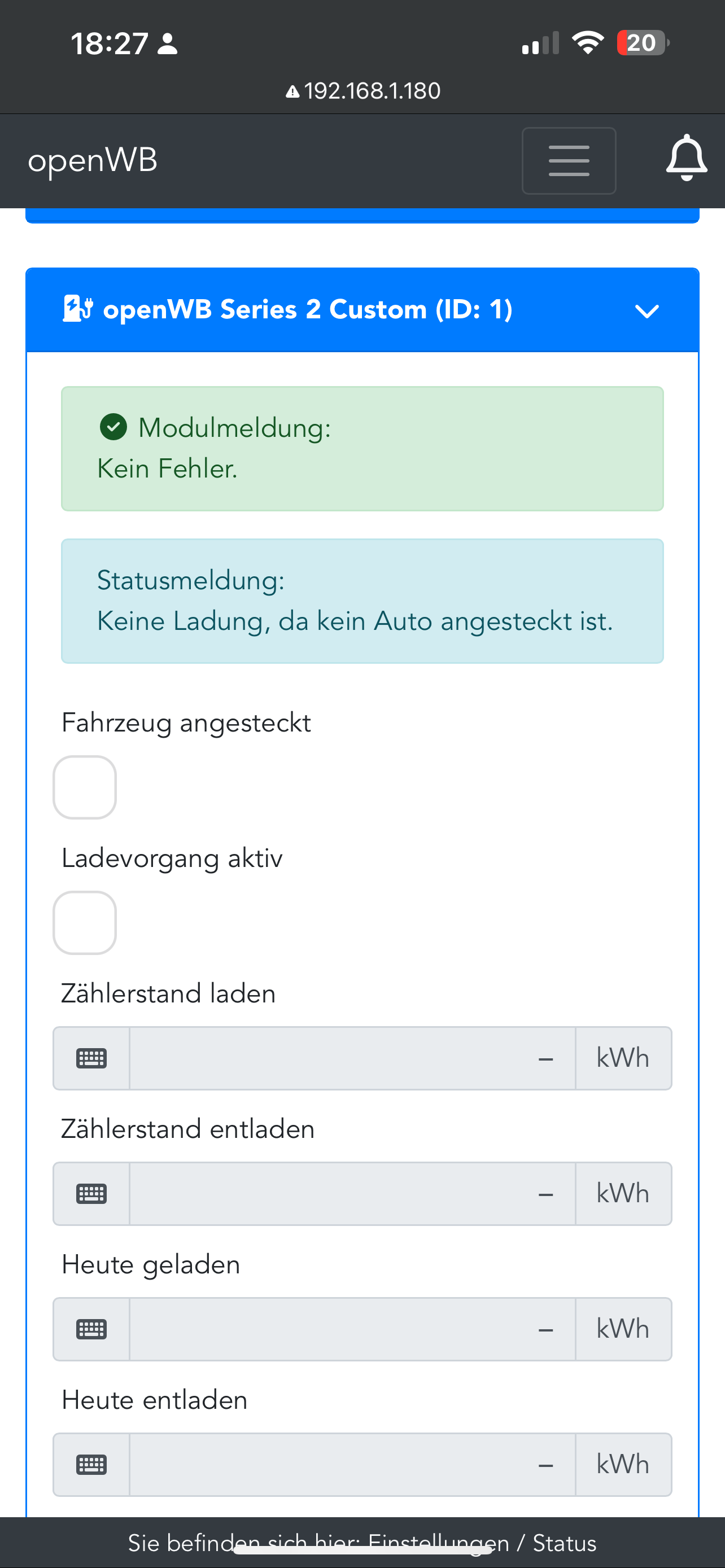

Anbei wie es auf der Pro ausschaut
Habe es nun auf „Aktiviert“ gestellt und reboote gerade die Pro
Selber Fehler
Ich update nun einmal die OpenWB Pro
Update:
Weiterhin kein Laden

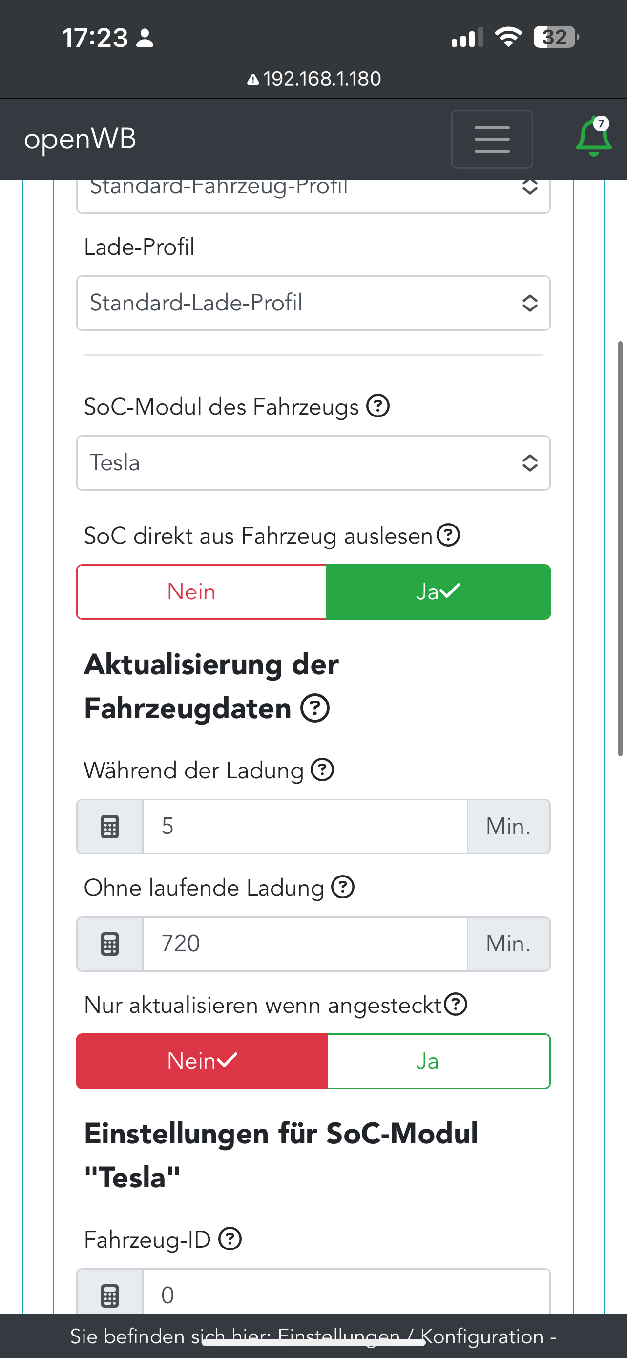

Welchen Lademodus hast du denn in der openWB software 2 gewählt und welche Stromstärke konfiguriert?
Anbei

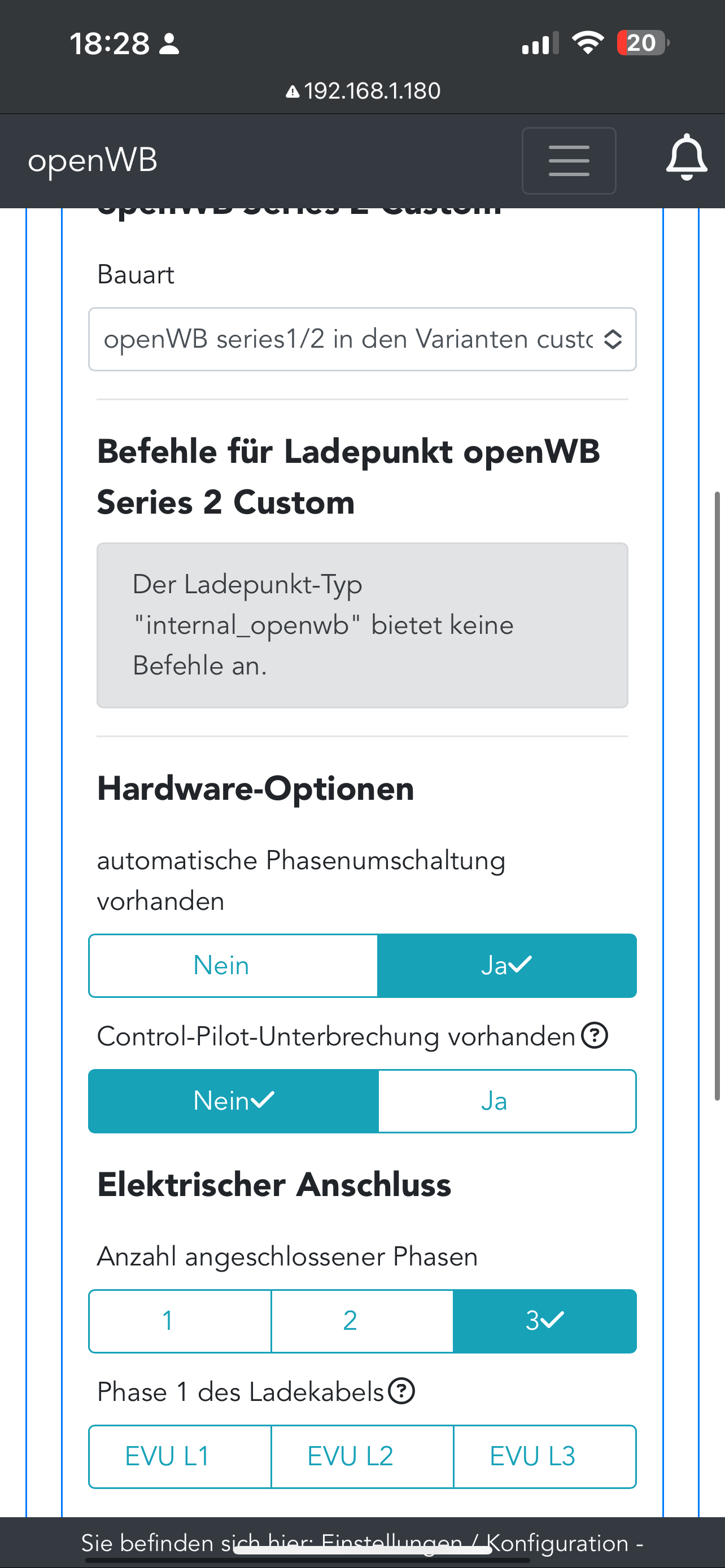

Die custom ist dein steuernder primary?
Dann dort zuerst die Phasezuordnung "Phase 1 des LK zur EVU-Phase" korrekt setzen und speichern.
Die custom hat 1p3p-Umschaltung? Wenn ja dann auch Control-Pilot-Unterbrechung aktivieren.
Dann weiter zur Pro: Bitte die Einstellungen des blauen Ladepunktes zeigen.
Sie hat 1p3p und CP-Unterbrechung. Dann wieder die Phasenzuordnung entsprechend Installation einstellen. Bei 2 WB sind die Zuleitungen phasenrotiert anzuschließen, um Überlast bei 2x 1p-Laden auf Phase 1 zu vermeiden.
Zum Schluss due Sollstromvorgabe wie von openWB geschrieben auf der Hauptseite prüfen (korrektes Fahrzeug konfiguriert und ausgewählt).

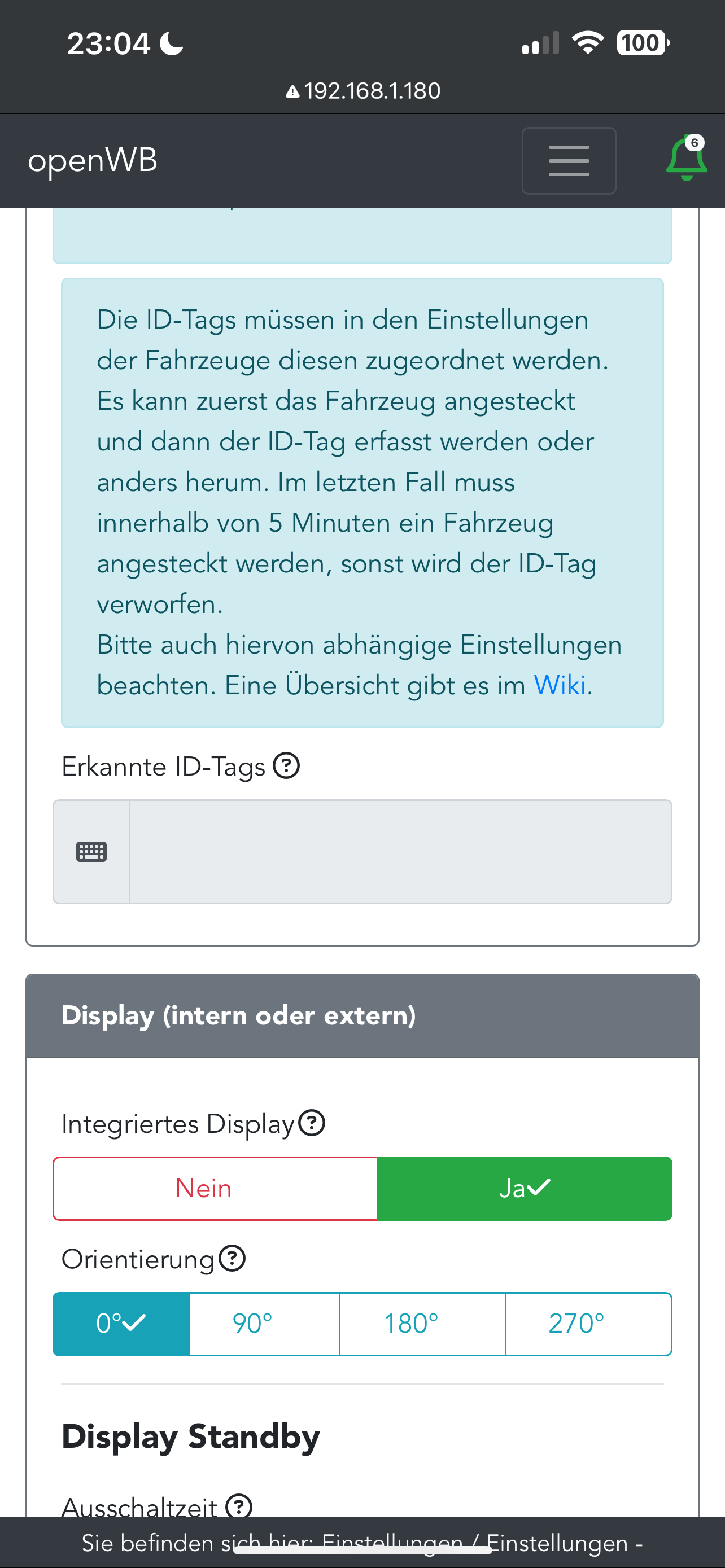

PWM mit Fahrzeugerkennung und deaktiver SoC klappt beim Model3. Unter IP der Pro/connect.php bekommst du die Vehicle-ID (MAC) raus, welche im Fahrzeug "Tesla MY" hinterlegt wird. Dazu muss unter "Einstell. -> opt. HW -> Identifikation" aktiviert und gespeichert werden.

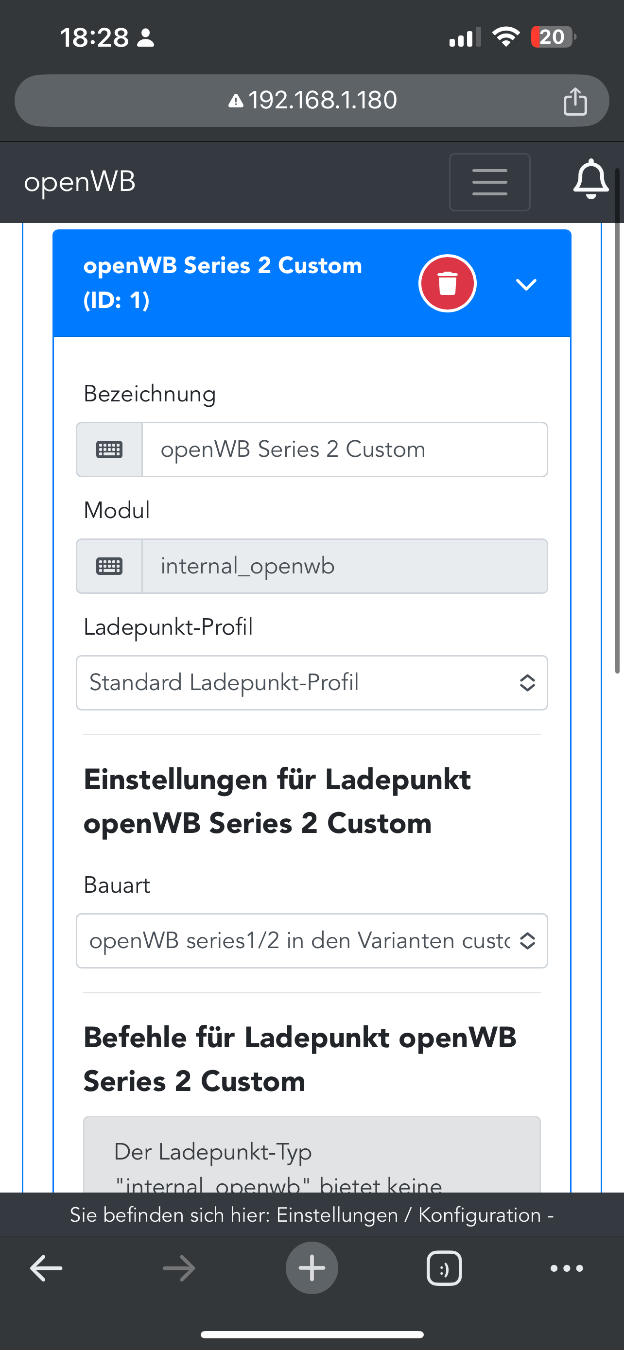

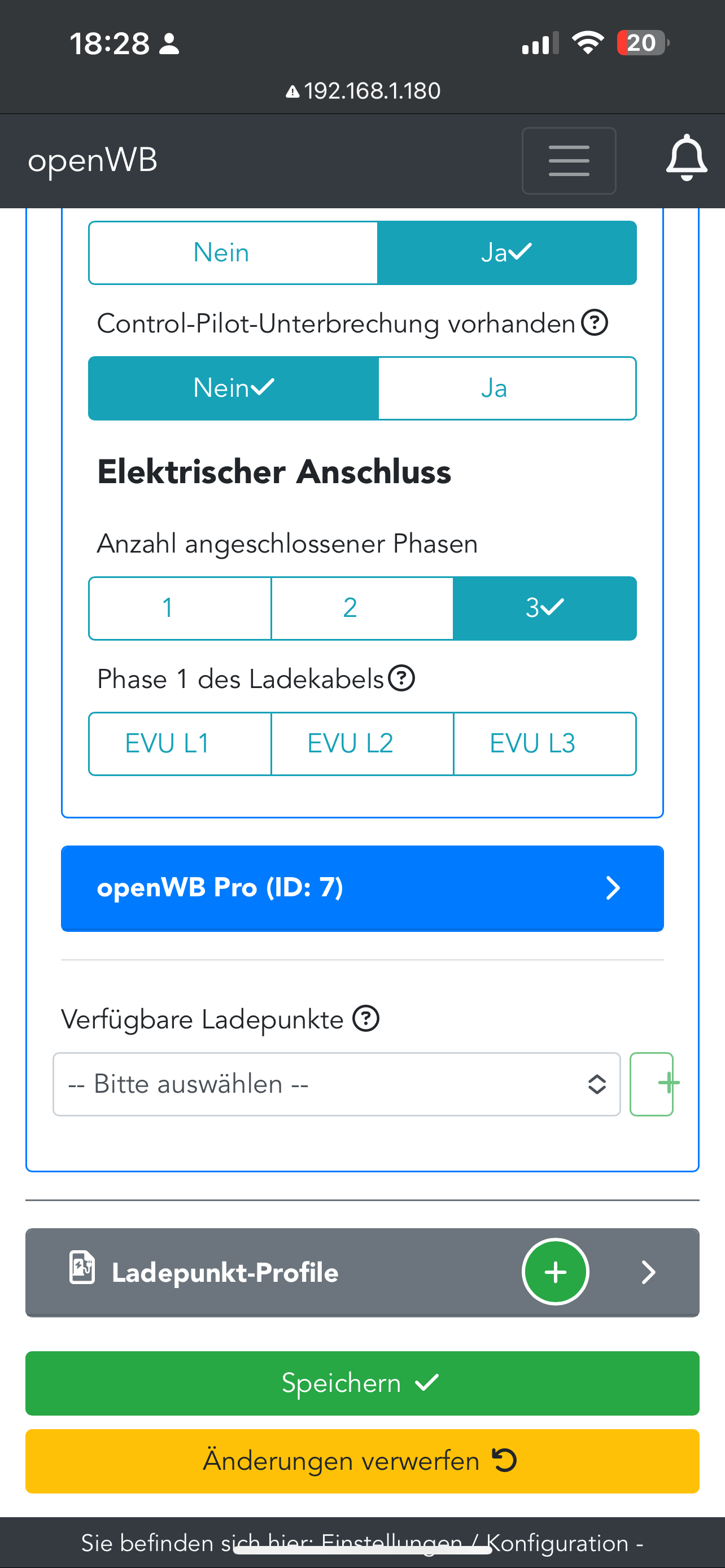

aiole hat geschrieben: Sa Sep 21, 2024 5:31 pm Die custom ist dein steuernder primary?
Woran kann ich das erkennen?
Aber ja , unter Einstellungen —> Allgemein —> Steuerungsmodus als Primay gesetzt
Siehe Bild

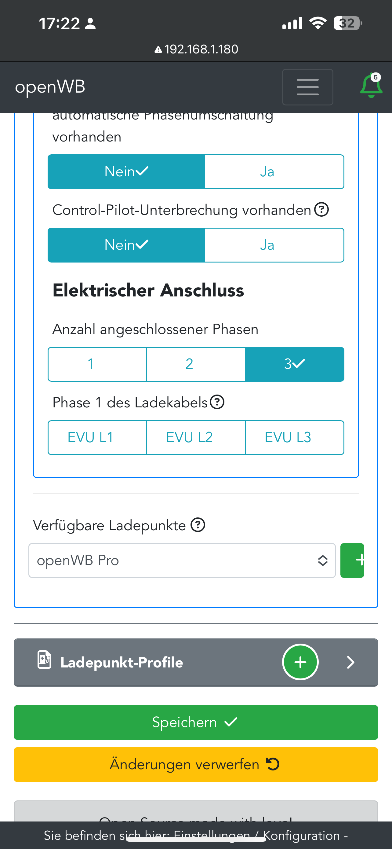

Ist diese Einstellung gemeint … siehe Bild
Was ist mit dem Drehfeld gemeint?
Rechnung sagt Addon Platine und automatische Umschaltung
1-/3- Phasen
Wäre die Antwort auf die Frage somit …. Ja oder?
Also hier ? Siehe Bild
Ich nehme an die sehe ich nur wenn Ladestecker eingesteckt?
Aktuell sehe ich ohne eingesteckten Ladestecker dort folgendes
Alles mögliche aber keine Vehicle ID
Der Ladestecker schaut bei mir so aus … siehe Bild

Ich kann keine Phasenzuordnungen beim jeweiligen LP sehen. Welcher EVU-Phase entspricht die Phase 1 des LK? Das ist eine wichtige Grundkonfiguration. Lies bitte die Hilfstexte hinter den kleinen? Wenn du die Zuordnung nicht "ertesten" kannst (geht mit erzwungener 1p-Ladung) - bitte Elektriker zu Rate ziehen.

Werde mir Staffel 1 bei YouTube später anschauen.
Ich glaube nun ist alles konfiguriert wie geschrieben.
Muss nur später noch die Vehicle ID auslesen und hinterlegen.

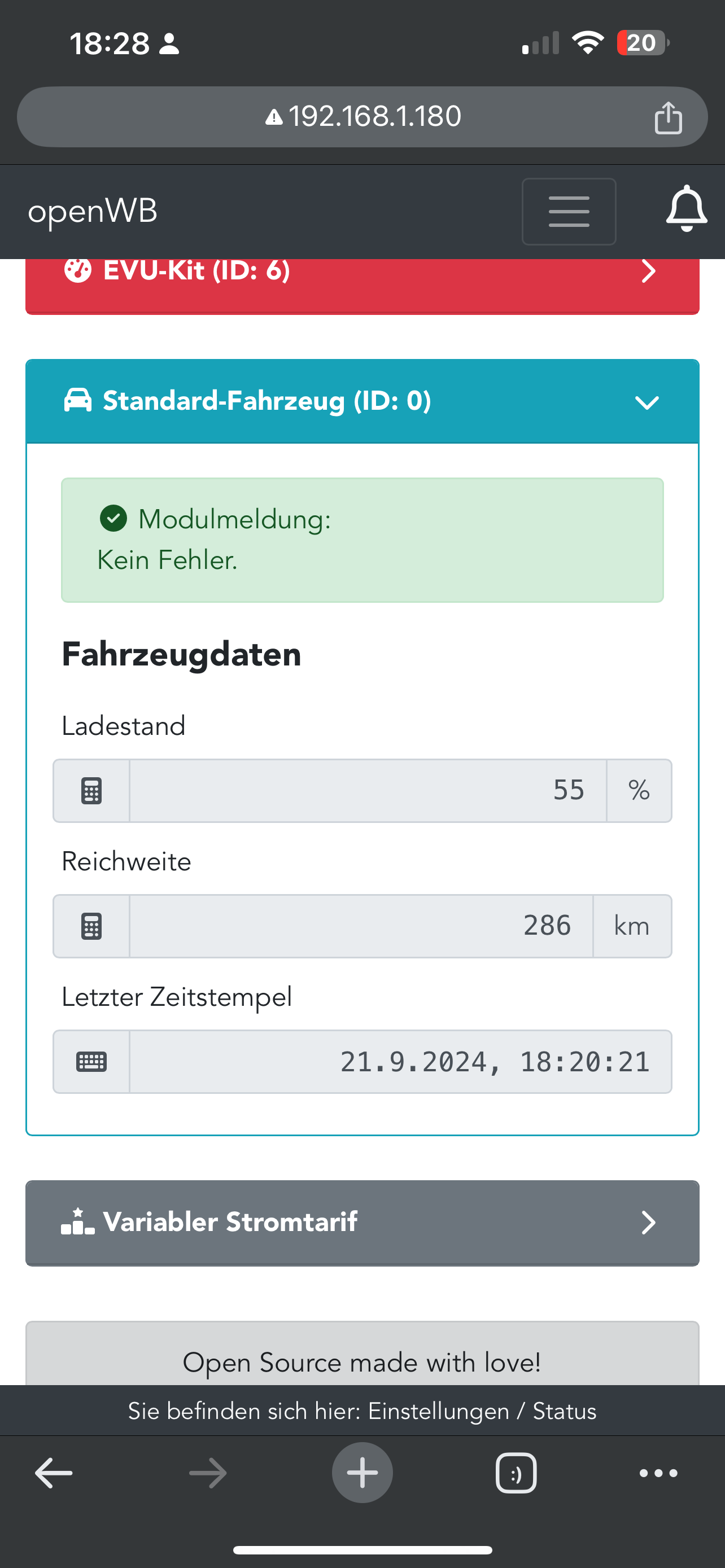

Was heißt OSError 111: Unbekannter Fehler Connection refused
Das Standardfahrzeug kann man nicht löschen oder?

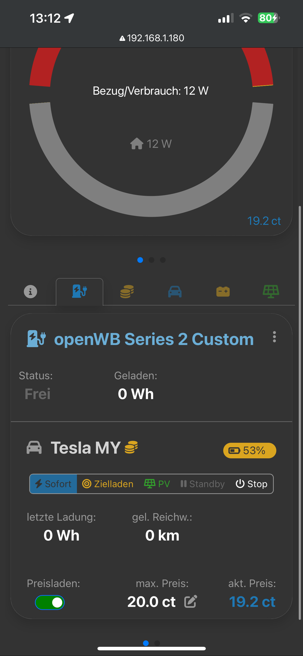

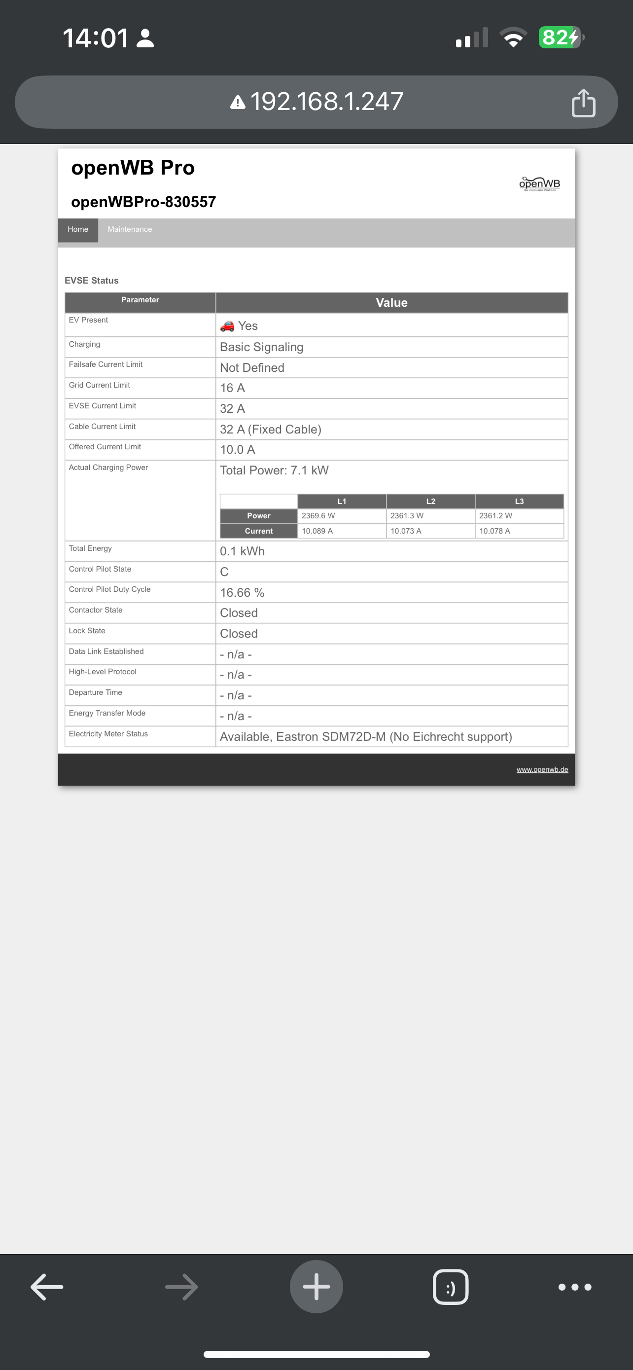

So habe es nun endlich mit der Pro hinbekommen.
Danke euch
Jemand eine Idee warum er nur mit 10A statt 16A lädt?
Danke euch
