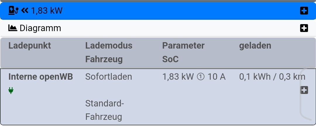

mir fällt seit ein paar Tagen auf, dass eine große Differenz zwischen eingestellter und tatsächlicher Ladeleistung besteht:
Screenshot_20240926-113457_DuckDuckGo (1).jpg (67.76 KiB) 497 mal betrachtet
Konkret werden bei 10 A statt ~2,3 kW nur 1,85 kW Ladeleistung angezeigt - das Auto zeigt exakt diese 1,85 kW an. Bei höheren, auch dreiphasigen Einstellungen ebenso, z. B. 16 A geben ca. 10 statt 11 kW...
Ich dachte bisher, das ist das eingestellte Angebot der Wallbox und evtl. weicht davon das Auto nach unten ab und nimmt weniger als angeboten...

Wenn die Spannung nicht absurd niedrig ist (Status-Seite!), ist viel Blindleistung beim Autoladen dabei. Der Chamäleon - Lader von smart und Zoe ist dafür bekannt. Oder der Stromzähler in der Wallbox hat einen Hau.

Wenn die Sollvorgabe 10A beträgt, dann ist das das aktuelle Regelergebnis der openWB-Software. Dem muss das EV folgen.
Wenn alle 3 WB selbige Istleistung zeigen, liegt es zu >90% am EV. Am besten mal die Statusseite im WEB-GUI mit dem jeweils ladenden Ladepunkt (blau) öffnen und die 3 Phasenspannungen und -ströme kontrollieren, um einen Zählerdefekt auszuschließen.

Die Vorgabe von openWB ist eine maximale Vorgabe. Dem Fahrzeug steht es frei weniger zu nutzen, warum kann dir nur Genesis beantworten. Zudem wichtig das die openWB Wirkleistung anzeigt und nicht Blindleistung.
Bleibt das Fahrzeug also 1A unter Vorgabe und hat zudem nur 0,94% dann wird entsprechend noch weniger angezeigt.
Wirkleistung ist auch das was dir abgerechnet wird.

Mea culpa:
In den Fahrzeugeinstellungen war 90% Ladeleistung hinterlegt.
Ist bei nun 100% zwar immer noch leicht drunter (interessanterweise bei einphasig weiter unter Vorgabe als bei dreiphasig), aber nun tolerabel.
Danke aiole für den Hinweis aufs Auto!
