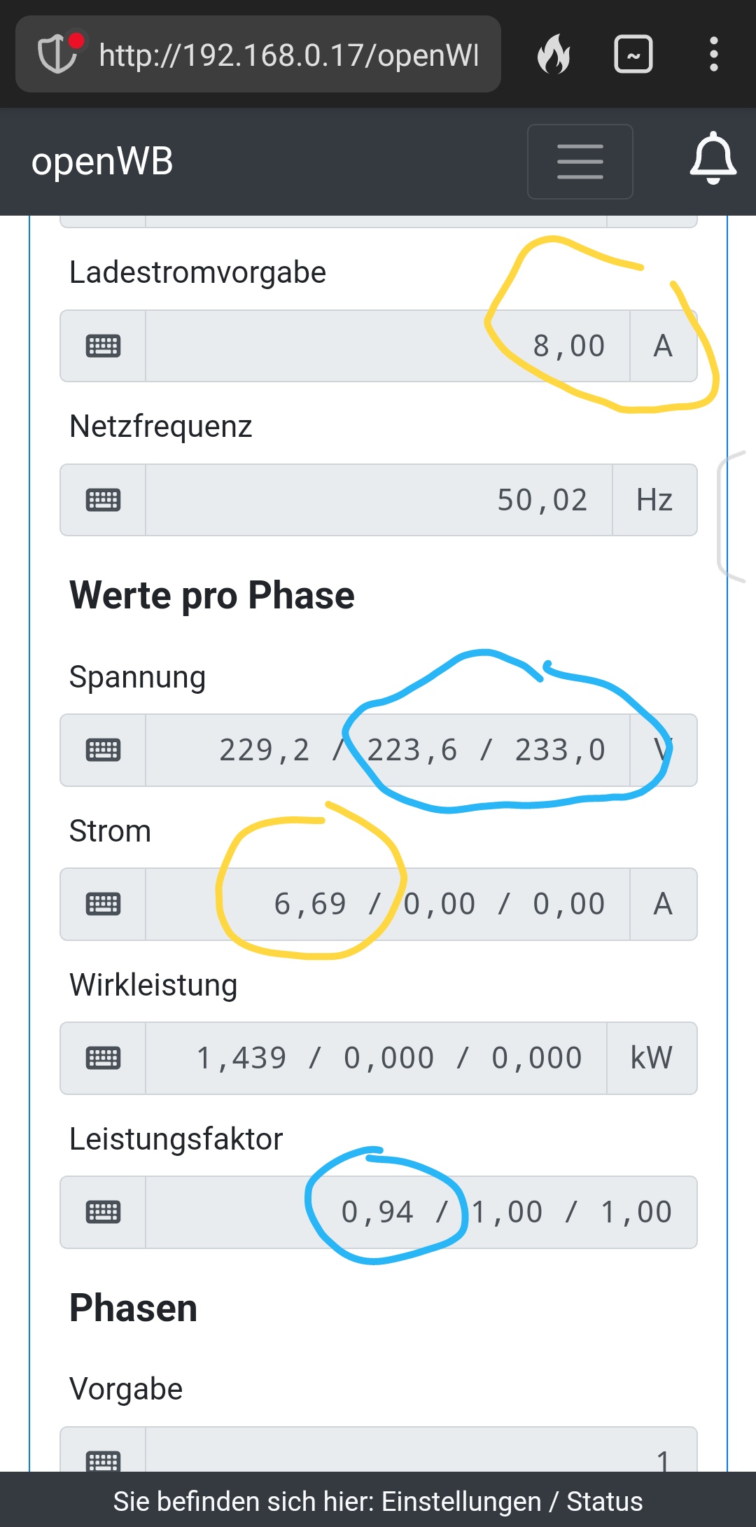

Danke aiole! Da ich erst jetzt wieder zum Laden komme, anbei die Werte: bei Vorgabe 8 A nur 6,69 A im Status - warum?
[Nebenfrage aus Interesse: warum sind die Phasenspannungen und die Leistungsfaktoren so unterschiedlich?]

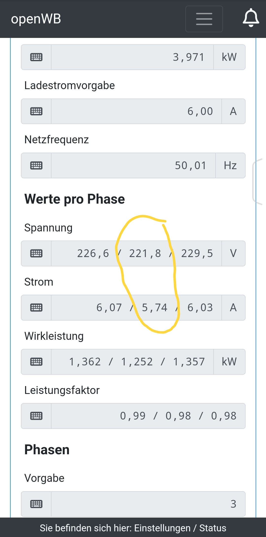

Ergänzung nach Umschalten auf dreiphasiges Laden: Delta der Stromstärken zwischen Vorgabe und Ladeleistung ist weg, Phase 2 schwächelt aber bei Spannung und Stromstärke...

Die Vorgabe von openWB ist eine maximale Vorgabe. Dem Fahrzeug steht es frei weniger zu nutzen, warum kann dir nur Genesis beantworten. Zudem wichtig das die openWB Wirkleistung anzeigt und nicht Blindleistung.Mathias-oWB hat geschrieben: So Sep 29, 2024 7:17 am Danke aiole! Da ich erst jetzt wieder zum Laden komme, anbei die Werte: bei Vorgabe 8 A nur 6,69 A im Status - warum?
Bleibt das Fahrzeug also 1A unter Vorgabe und hat zudem nur 0,94% dann wird entsprechend noch weniger angezeigt.
Wirkleistung ist auch das was dir abgerechnet wird.
