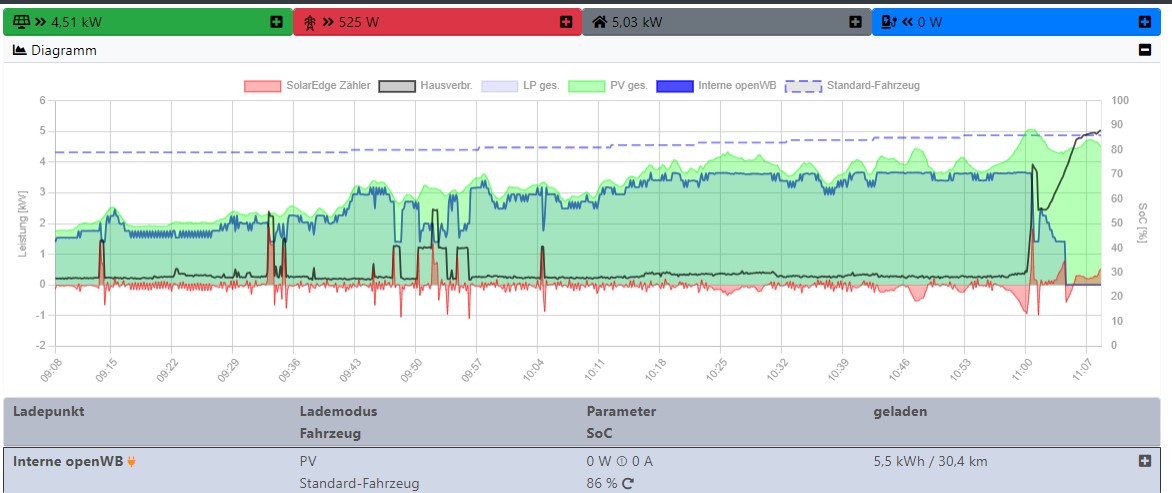

Mein Problem hat sich durch den Wechsel von openWB v1.9 auf v2 erledigt 8-)
Zumindest sieht es heute wieder gut aus:
