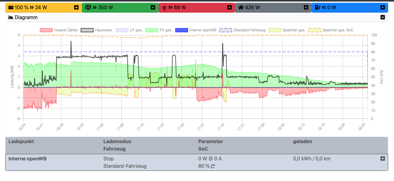

Ich wundere mich derzeit über diese "Sägezahnkurven".
Bei mir vor allem dann, wenn die Maximalkapazität der Ladeleistung erreicht ist.
Auch in der Kurve vom Hausverbrauch konnte ich dies schon beobachten. Vor allem unter ( 134b827ae ).
Heute unter ( a6e5b30e0 ) habe ich es kurz wieder bei der Maximalleistung der Ladung erkennen können, leider ist das Wetter für eine genaue Auswertung zu schlecht.
Hier 2 Bilder aus der Vorversion 134b827ae....
Bildschirmfoto 2024-09-20 um 12.03.28.png (140.59 KiB) 924 mal betrachtet
Bildschirmfoto 2024-09-23 um 18.34.41.png (168.1 KiB) 924 mal betrachtet

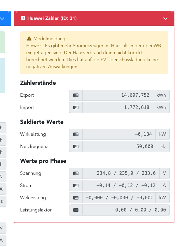

Zudem noch eine Meldung, welche ich vorher noch nie gesehen habe...
Bildschirmfoto 2024-09-27 um 13.53.06.png (92.01 KiB) 1777 mal betrachtet
Ich habe an der Konfiguration nichts verändert. Diese Meldung wird nur selten für ein paar Sekunden eingeblendet.

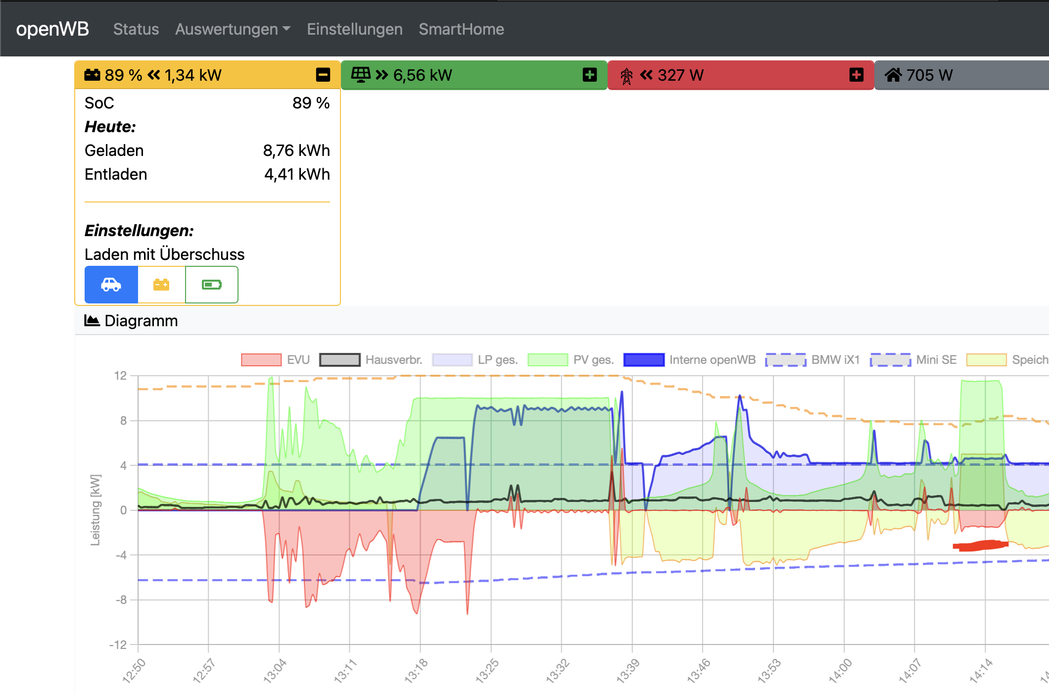

Leider klappt die Speicherbeachtung nicht richtig. Angehängt ein Zyklus des Logs in Debug modus und ein Screenshot.
Man sieht, dass die Batterie läd, obwohl das Auto Vorrang haben soll. Es ist ein Hybrid-WR mit 10kW Ausgangsleistung
# Update
Der Speichervorrang funktioniert wenn die PV Leistung geringer ist als das Hybrid-Limit des WR

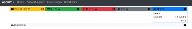

Heute zeigt mit die OWB mein Auto hätte 14.426,50kWh geladen.
Ursache ist, dass im Log die Einträge nach 03:10Uhr alle die selbe Uhrzeit haben:

Hab den Fehler mit der Speicherbeachtung und den Hybrib-WR gefunden und einen Issue erstellt, sowie einen PR
Issue #1904
Früher stand im bat_all.py
max_bat_discharge_power = parent_data.config.max_ac_out + parent_data.get.power + max(battery.data.get.power, 0)
dass wurde dann zu
max_bat_discharge_power = parent_data.config.max_ac_out + parent_data.get.power + min(battery.data.get.power, 0)
korrekt ist aber
max_bat_discharge_power = parent_data.config.max_ac_out + parent_data.get.power +battery.data.get.power
