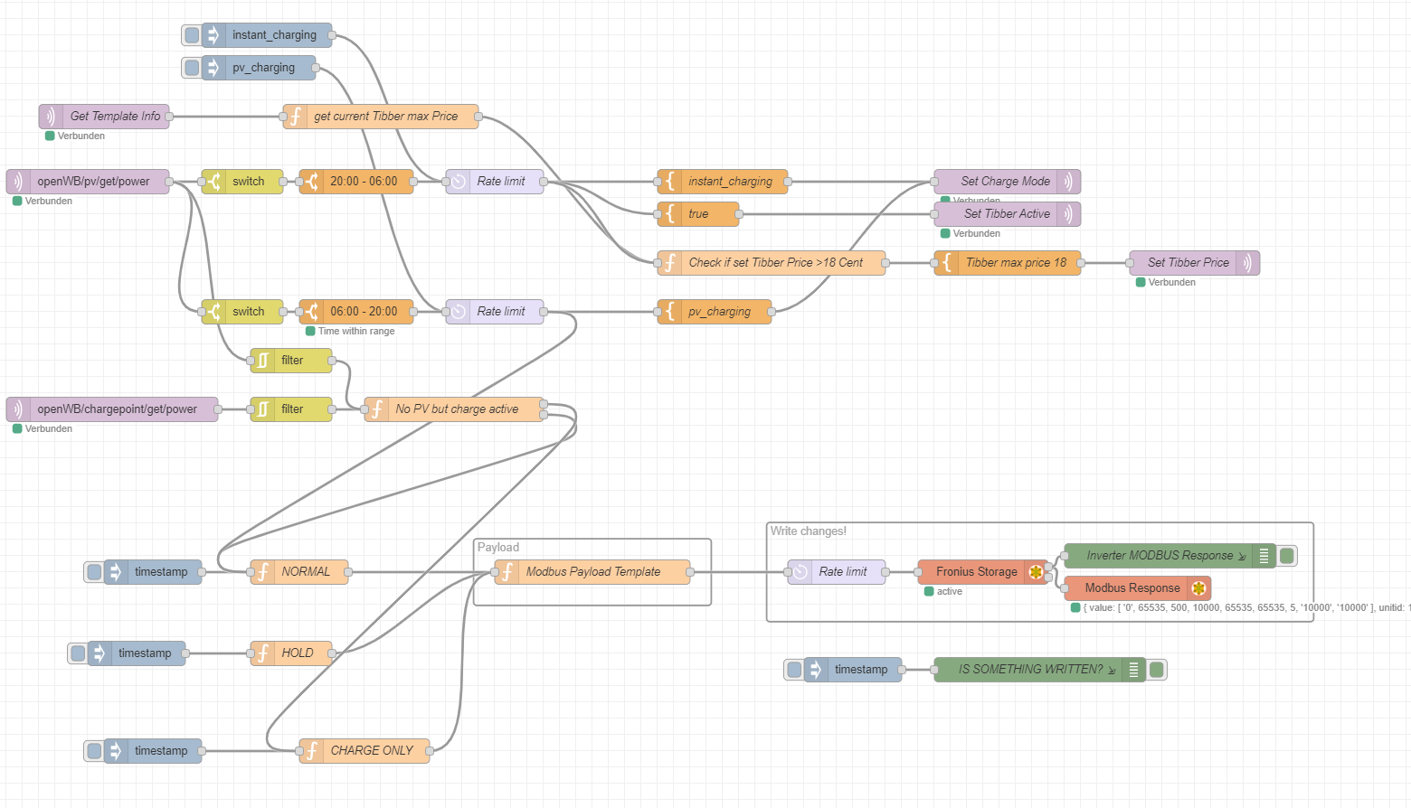

Hier meine erste Version - mal sehen wie es in der Praxis läuft :)

Hier sieht man übrigens mal schön, wie eine sinnvolle Batteriesteuerung zusammen mit Preisbasiertem Laden läuft :)
Heute Nacht ist der Strompreis auf unter 20 Cent gefallen, die openWB hat den Ladevorgang gestartet und NodeRed hat die Batterie gesperrt, damit ich nach dem Ladevorgang, wenn der Strom wieder teurer wird, noch etwas in der Batterie habe ;)
Es ist denkbar sinnlos, wenn immer erst die PV Batterie leergesaugt wird, wenn der Ladevorgang bei günstigem Strom startet.
