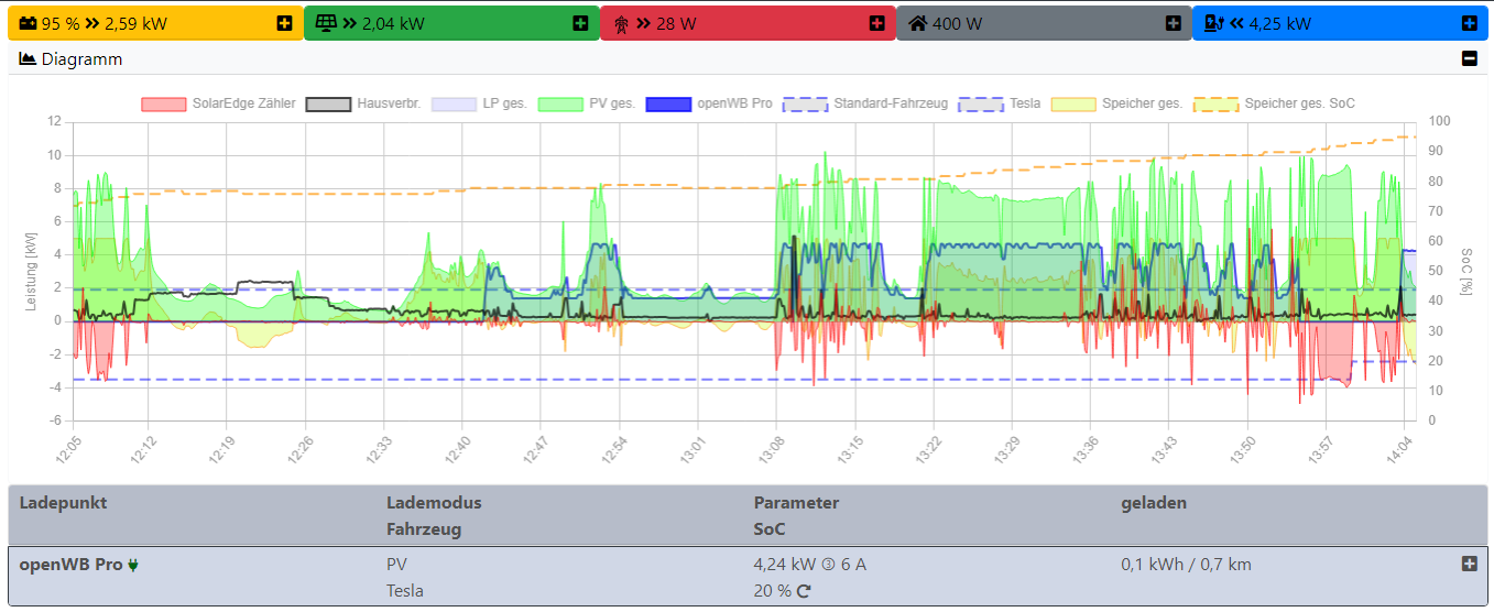

Uuuund auch heute wieder: scheinbar mitten im Ladevorgang wird die Ladung einfach abgebrochen (ca. 13:54 Uhr):
Screenshot 2024-10-13 140517.png (223.86 KiB) 752 mal betrachtet
Log-Datei:
https://paste.openwb.de/a1UUbKG9a2eVR9G
Priorität steht auf Fahrzeug.
Hardware ist eine oWB Pro.
Fahrzeug Tesla Model 3
Softwarestand: 2.1.6 Alpha 1 (2024-10-10 14:43:23 +0200 [8b2a2449c])
Erst ein mehrfaches Ab- und wieder Anstecken des Fahrzeugs (nach jeweils kurzer Wartezeit) führen dazu, dass die Ladung wieder angenommen wird.

Warum wird zwischen 13:22 Uhr und 13:36 Uhr der Speicher geladen, wenn Prio auf Fahrzeug steht?
Auch dort sieht man wieder diese Holzsägeladelinie, die auch ich in dieser Form habe.
Da steckt ein dicker Holzwurm drin. ;)

Mailoh hat geschrieben: So Okt 13, 2024 12:55 pm Warum wird zwischen 13:22 Uhr und 13:36 Uhr der Speicher geladen, wenn Prio auf Fahrzeug steht?
Warum dort der Speicher geladen wird, kann ich Dir sagen: die Phasenumschaltung greift noch nicht (8 Minuten in beide Richtungen) und ich lasse nicht mehr als 20A einphasig zu. Und die sind in dem Zeitraum nicht um - und werden 13:28 Uhr durch den kurzen Einbruch auch wieder zurückgesetzt. Das ist für mich also ein normales Verhalten meiner Konfiguration.
Aber ja, die Zickzack-Linie ist tatsächlich unnötig, denn so stark variiert der Hausverbrauch eigentlich nicht.
Ich hab jetzt ein Support-Ticket [#14682612] für die Ladeprobleme aufgemacht, denn ich finde im Log zahlreich die Einträge

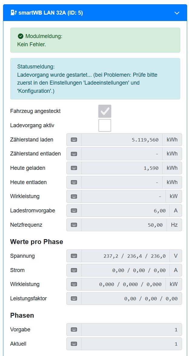

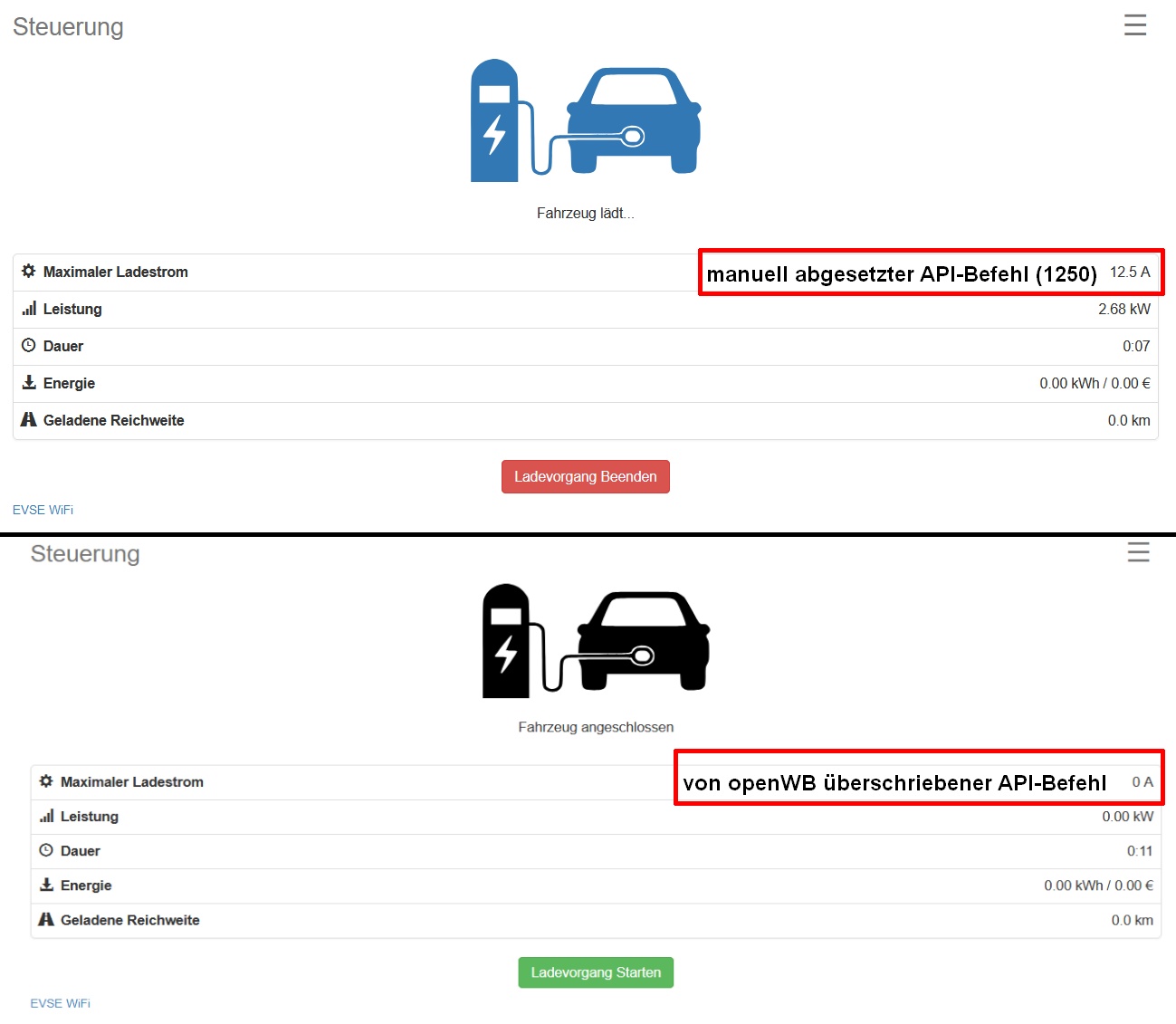

Die SmartWB wird nicht mehr korrekt angesteuert. Lt. Statusseite ist alles ok und Sollstrom liegt beim Sofortladen auch bei 6A-Startwert.
Jedoch setzt irgendetwas in openWB-sw2 die smartWB-API wieder zurück auf 0A, so dass nicht geladen wird.
Log-Auszug smartWB, Die 0 kommt von openWB.
2024-10-13T13:10:42+2 [ ModBus ] Register 1000 successfully set to 0
2024-10-13T13:10:36+2 [ ModBus ] Register 1000 successfully set to 1550
2024-10-13T13:10:22+2 [ ModBus ] Register 1000 successfully set to 0
2024-10-13T13:10:19+2 [ ModBus ] Register 1000 successfully set to 1250
2024-10-13T13:07:58+2 [ ModBus ] Register 1000 successfully set to 0
2024-10-13T13:07:53+2 [ ModBus ] Register 1000 successfully set to 1450
mit openWB down sieht es so aus -> ok
2024-10-13T13:59:42+2 [ ModBus ] Register 1000 successfully set to 1350
2024-10-13T13:57:48+2 [ ModBus ] Register 1000 successfully set to 1250
2024-10-13T13:57:21+2 [ ModBus ] Register 1000 successfully set to 1550

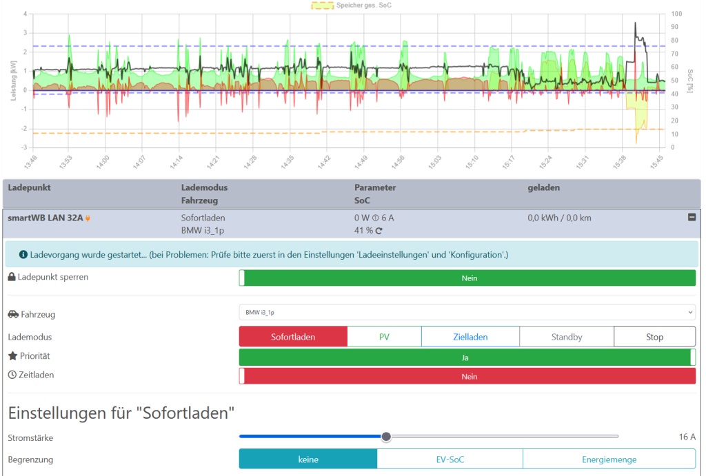

Frank-H hat geschrieben: Sa Okt 12, 2024 1:03 pm Aktueller Master:
Bei PV-Laden mit minimalem Dauerstrom (6A) wird ein zeitweise höherer PV-Ertrag nicht berücksichtigt (Meldung: Die Einstellungen im Fahrzeug beschränken den Strom auf 6 A). Schaltet man den minimalen Dauerstrom aus, wird die Leistung sofort erhöht.

Mailoh hat geschrieben: Sa Okt 12, 2024 9:10 pm Ja bei meiner Installation wird der Hausverbrauch errechnet.
Ich habe auch vermutet, dass es Probleme mit den Werten seitens der PV sein könnten.
Stutzig wurde ich jedoch, als ich hier einige Diagramme sah, die ebenfalls sehr eigenartig aussahen.
Die Probleme mit der kurzen Speicherlücke, kamen übrigens direkt nach einem Update, in dem Log sieht es mir eher nach einem kurzen Aussetzer aus.
Dann noch die unruhige Ladekurve.....
All dies kam relativ kompakt mit den letzten Updates, vor etwa 2 Monaten lief noch alles wie gemalt. :?
Beim PV-Laden wird anhand des EVU-Zählers geregelt. Wenn die rote Kurve stark gezackt ist, kann auch keine ruhige Ladekurve dabei herauskommen. Dein Log zeigt allerdings einen Ausschnitt wo der Graph sehr ruhig ist und auch die Werte nur um wenige Watt schwanken.

aiole hat geschrieben: So Okt 13, 2024 2:36 pm 2.1.6-Alpha.1
2024-10-11 13:54:11 +0200 [ab34dd0ba]
Bitte ein Update machen, ist heute bereits behoben worden.
