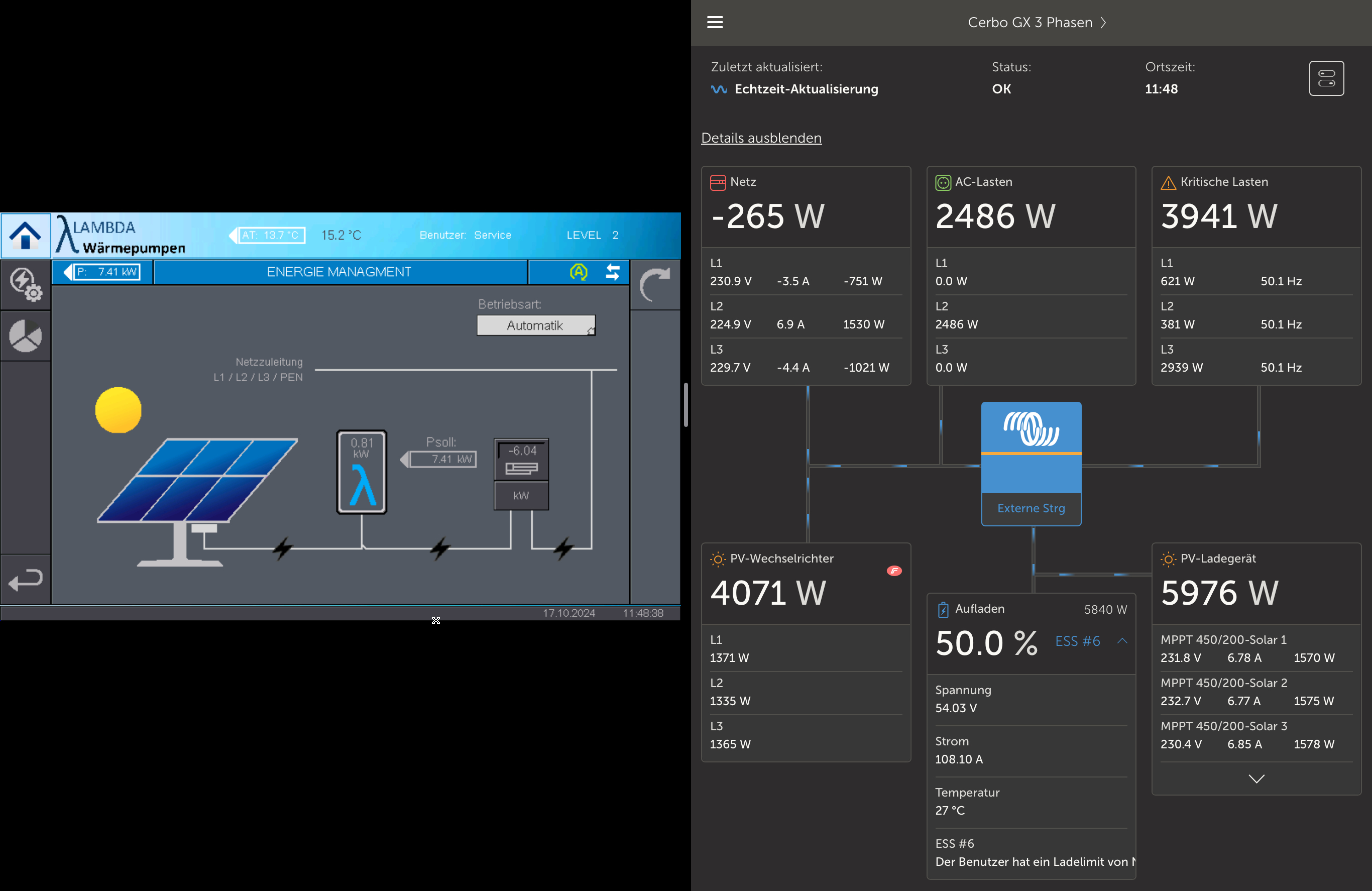

Ich kann den Übersdchusswert bei meiner Konstellation irgendwie nicht nachvollziehen.
Am ehesten kommt er an das PV-Ladegerät von meinem Victron System ran.
Habt ihr eine Idee? Kann man den Wert irgendwo ändern?

Re: Einbindung Lambda Wärmepumpe
Ich glaube ich habe den Wert jetzt gefunden. Es ist die Ladeleistung des Akkus.
Kann man das auf den EVU Zähler ändern?

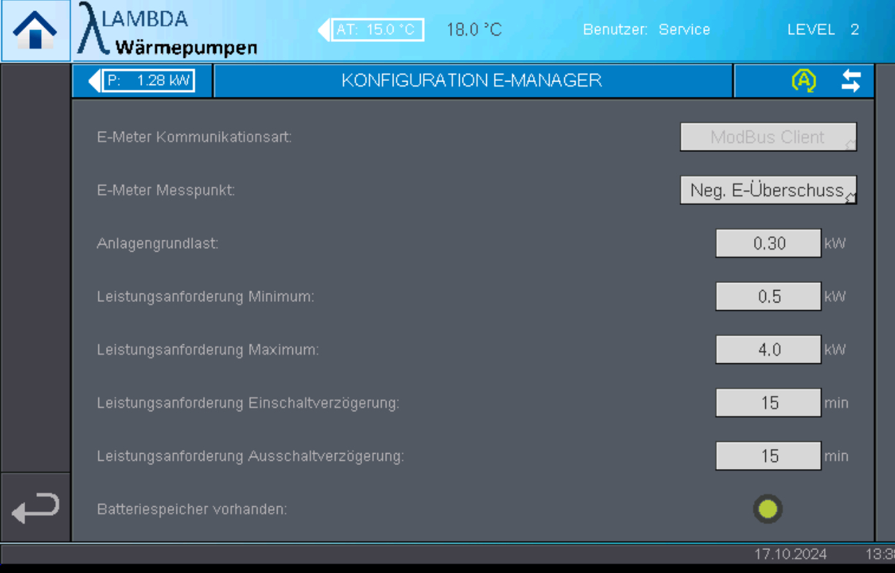

danke für die Info. Gerade beim Screenshot machen ist mir was aufgefallen. Ich habe „Batteriespeicher vorhanden“ angehakt. Damit nimmt er scheinbar die Daten vom Speicher anstatt vom EVU.
Grüße!
Grüße!
das Problem besteht doch weiterhin. Meine Einstellungen sind folgende.
Lambda: Neg. E-Überschuss
OpenWB: Überschuss als negative Zahl übertragen, Bezug positiv
Es ist immer noch so, dass was in die Batterie rein oder raus geht als Überschuss oder Bezug angesehen wird.
Grüße
Grüße

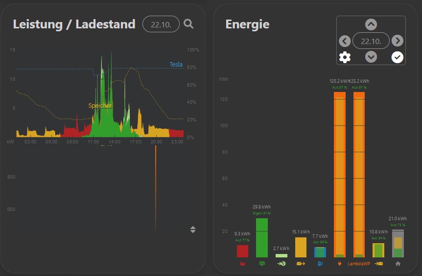

wenn der Akku voll ist, stimmt die Einspeisung soweit. Während der Akku geladen wird ist es das was in den Akku geht. Ich hätte erwartet das
der Überschuss der in den Akku geht dann ignoriert wird. Bzw. einfach das EVU Meter den wert ermittelt.
Ich hab noch eine andere Frage. Ich habe für die Lambda einen Externen Zähler eingerichtet. Jetzt habe ich im Log einen Spike. Gibt es die Möglichkeit das selbständig zu bereinigen?
Grüße
Grüße

- Beiträge: 2450
- Been thanked: 33 times
Du kamnst mit maximaler Speicherladung und Einschaltsoc arbeiten. Dann wird der Überschuss der in die Barrerie geht nicht an lambda hemeldet.
Gruss Olivet
