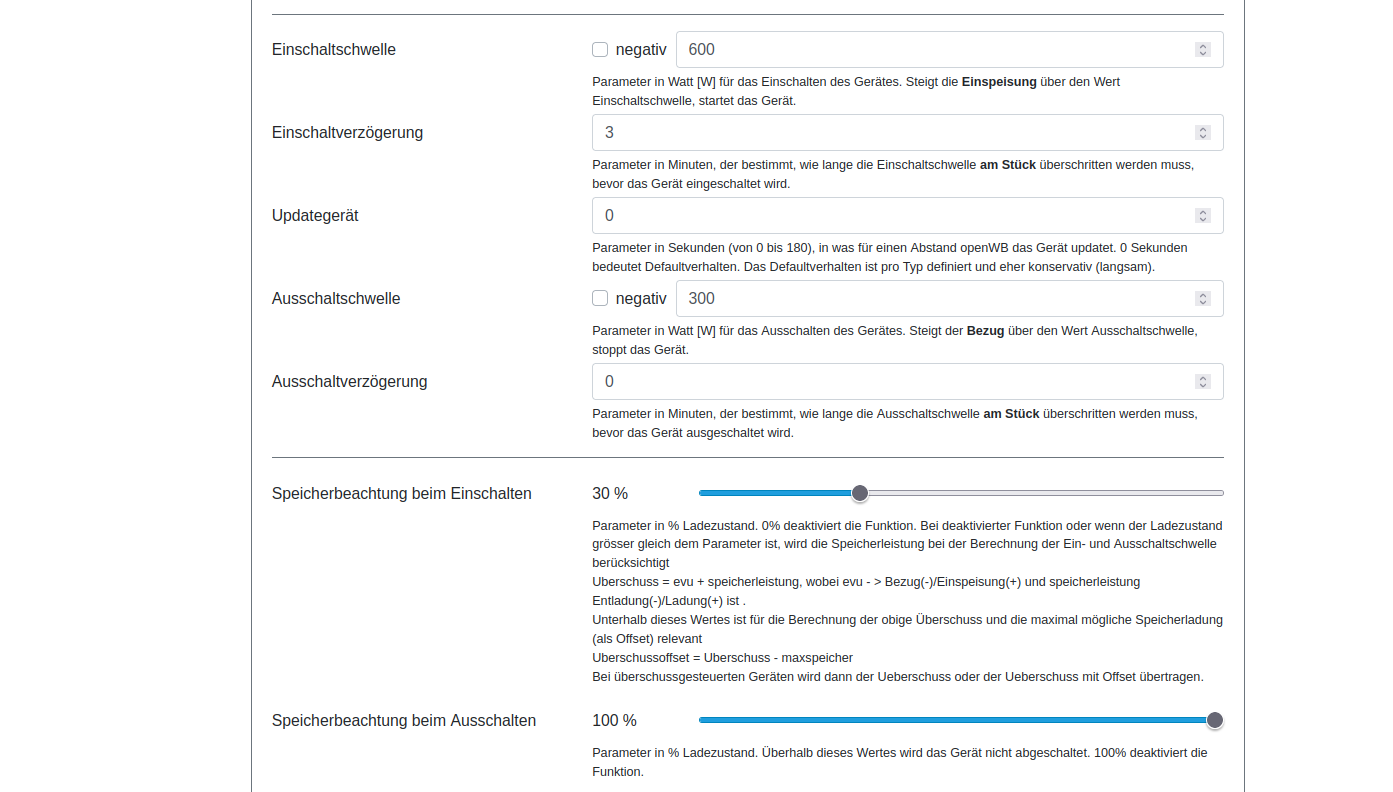

Ok ich nutze es so
MQTT als gerät das ich Temperaturen senden kann .
Dann kann schalten
Da ich die Schaltlogic von der Smarthome 2.0 nutzen will .
Über node red subscribe ich das Topic /reqRelay von derm Smarthome device und schalte über den befehl dann meine
Geräte ein
So zeigt mir die Ob Wb immer die aktuellen Watt werte an und summiert die Leistung auf .
Jetzt wäre hat noch ein Topic nett mit dem man der OWP sagen kann das Gerät ist an außerhalb der eigenen regelungslogic
Oder halt einfach stumpf wie bei kein Gerät über die Leistungsschwelle .
Einstellung 2.png (142.89 KiB) 936 mal betrachtet
Einstellung 3.png (104.42 KiB) 936 mal betrachtet
