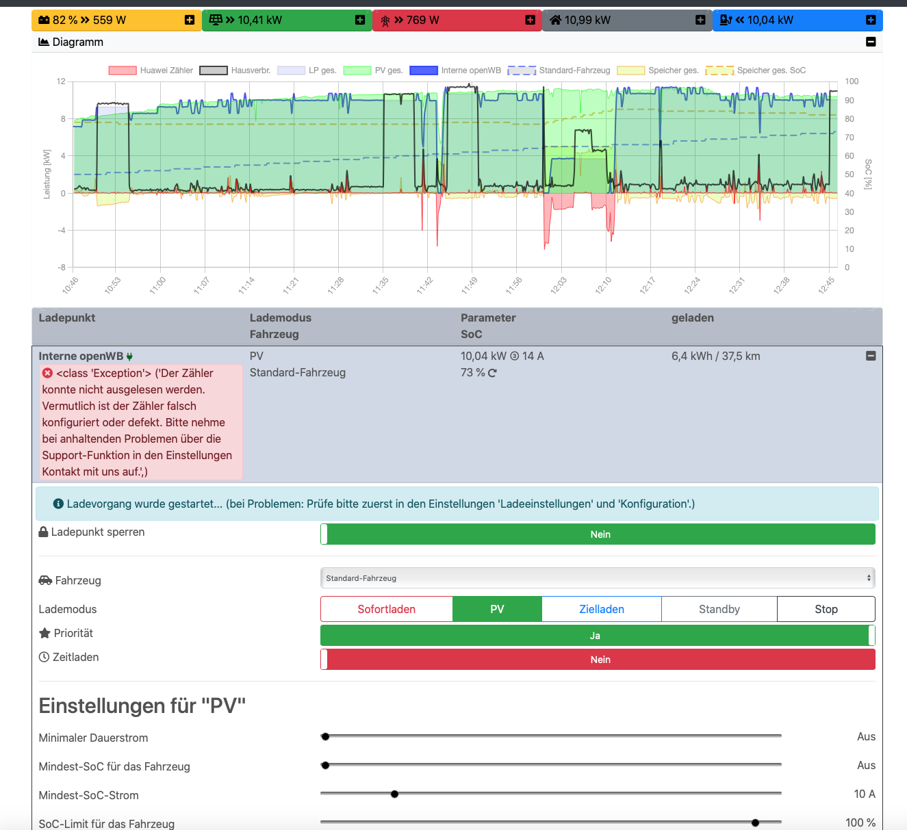

Heute das Update gemacht und ein größeres Problem festgestellt.
Während der Ladung wird die Ladung auf einmal auf den Hausverbrauch gerechnet, gleichzeitig erscheint eine Fehlermeldung, dass der Zähler nicht ausgelesen werden kann.
Was ist da los???
Habe sofort ein Ticket eröffnet, da war der Fehler aber auch schon wieder vorbei und ich denke, dass der Fehler dort nicht sichtbar ist, deshalb hier noch einmal im Forum.....

[attachment=0]Bildschirmfoto 2024-11-03 um 12.46.31.png[/attachment]
Fehlermeldung
Fehlermeldung
Bildschirmfoto 2024-11-03 um 12.46.31.png (293.83 KiB) 781 mal betrachtet
Gruß Mailoh
Huawei Smartlogger 3000A, 2x Huawei Sun2000 10 KTL M1 Wechselrichter, Luna2000 10 S0, DTSU-666
openWB series2 standard+
Tesla Model3 Performance Bj.2022

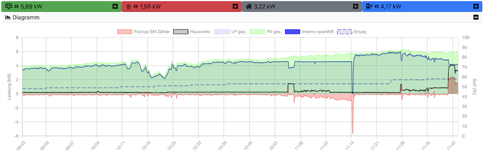

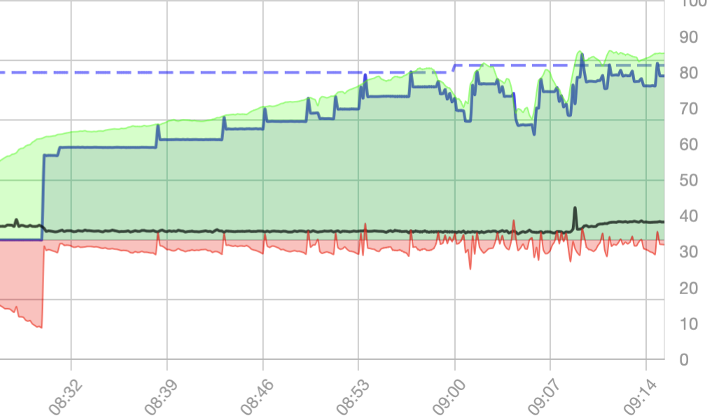

Mit dem Versionstag 2.1.6 Beta 1 aus dem Master sieht die PV Ladung bei mir zwar nicht mehr so unruhig aus, aber sie hat immer noch komische Ausreißer.
Bildschirmfoto 2024-10-27 um 09.15.22.png (133.85 KiB) 1677 mal betrachtet
Man sieht, dass die Ladung konstant bleibt, bis sie aus dem Regelbereich herausfällt. Beim Nachregeln scheint es aber etwas zu schwingen.
Mein Vorschlag, um das Schwingen zu vermeiden, ist PR #1992. Damit folgt die Ladung bei mir der verfügbaren PV Leistung relativ ruhig. Grundlage für meine Änderung ist der Master vom 28.10.2024 11:38:28 Commit e91a1c683b2c69210d16eaef7a38656d6dc168b3. Ich konnte die Änderung erst heute mit etwas mehr Sonne richtig testen.
Bildschirmfoto 2024-11-03 um 11.43.37.png (130.58 KiB) 1677 mal betrachtet
openWB serie 2 custom 11kW
Skoda Enyaq iV80

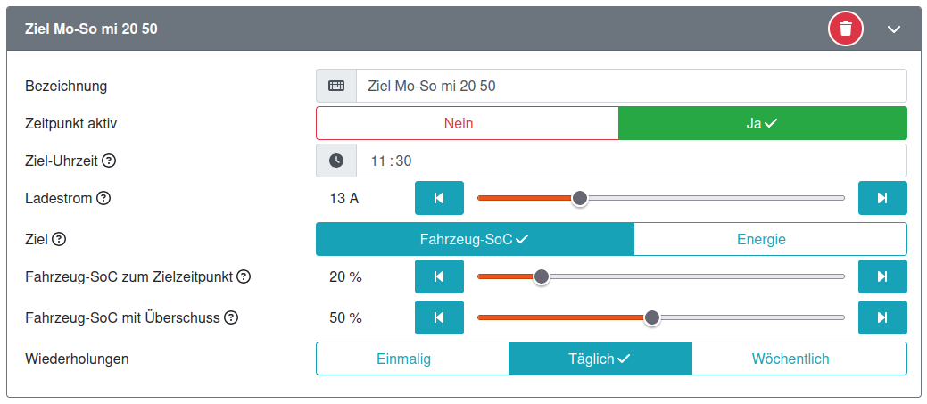

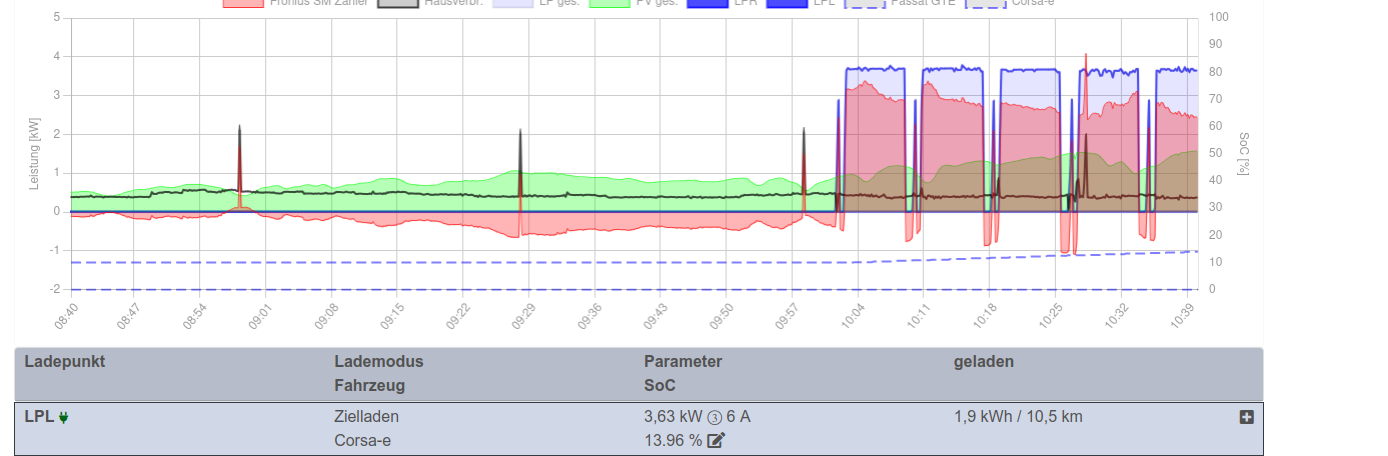

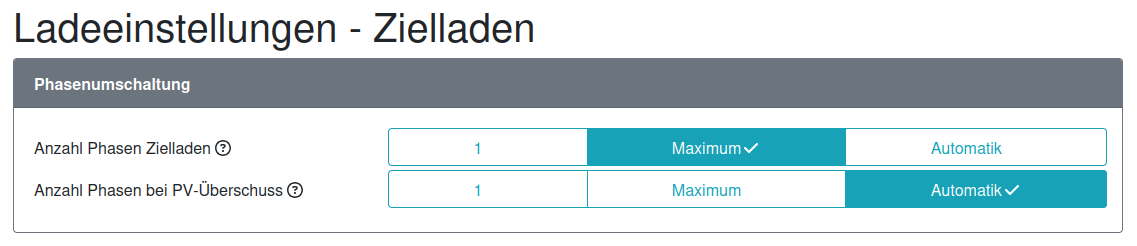

Zielladen funktioniert nicht mehr
Einstellung: Das Zielladen soll mit drei Phasen und 13A stattfinden.
Fehlerhaftes Verhalten:
1. Start der Ladung mit 1 Phase und 6A.
2. Dann nach wenigen Sekunden Abbruch der Ladung und Umschaltung auf 3 Phasen, Laden mit 6A.
3. Dann nach Ablauf der Umschaltzeit von (bei mir) 6min Umschaltung auf 1 Phase. Dann wieder Laden (wenige Sekunden) mit 1 Phase bei 6A.
4. Permanente Wiederholung von Schritt 1 bis 3
Das ganze sieht so aus:
Bildschirmfoto vom 2024-11-05 10-22-59.png (141.7 KiB) 781 mal betrachtet
Bildschirmfoto vom 2024-11-05 10-40-32.png (123.57 KiB) 781 mal betrachtet
Die Einstellungen sind wie folgt (also die Phasenzahl bei Zielladen und der Plan vom Zielladen):
Bildschirmfoto vom 2024-11-05 10-21-25.png (56.07 KiB) 781 mal betrachtet
Bildschirmfoto vom 2024-11-05 10-20-42.png (31.83 KiB) 781 mal betrachtet
