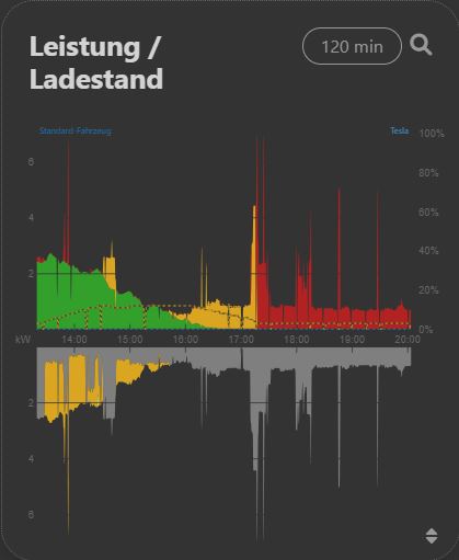

Hallo liebe OpenWB-Gemeinde,
- mir ist die 120 Minuten Ansicht sehr wichtig.
- aber sie wird nicht angezeigt. "120min" und "heute" ist von der Zeitachse gleich:
Habt Ihr den Fehler nicht?
vg
Norbert

TaNoLeFi hat geschrieben: Do Nov 07, 2024 9:12 am Habt Ihr den Fehler nicht?
Nein, hier ist es wie erwartet, installierte Version: master (2024-11-05 07:20:17 +0100 [12aaad334])

TaNoLeFi hat geschrieben: Do Nov 07, 2024 9:12 am Hallo liebe OpenWB-Gemeinde,
vg
Norbert
Nein, mit der aktuellen Master werden beide Zeitachsen bei mir richtig angezeigt

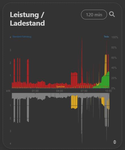

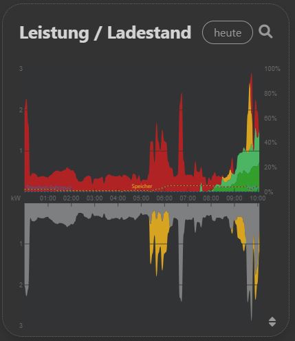

die 120min Ansicht funktioniert immer noch nicht.
Ich habe heute auf den 2.16 ReleaseCandidate upgedatet.
Auf den Windows-PCs als auch auf dem Android-Handy wird die 120min Ansicht nicht korrekt dargestellt.
Hat jemand eine Idee, woran das liegt? Bin ich der Einzige?
vg
Norbert

TaNoLeFi hat geschrieben: Do Nov 07, 2024 7:05 pm Hi,
vg
Norbert
Das liegt kaum am Theme, soweit ich informiert bin wird die 120min Darstellung bei der OpenWB generell anders gerechnet als die Tagesansicht. Ich habe das Problem in anderer Form auch...siehe mein alter Beitrag. Ist also ein Problem mit OpenWB, der wahrscheinlich insb. dann auftritt wenn man keines der Internen WR Module nutzt?! Ich bspw. übertrage sämtliche Werte per MQTT...

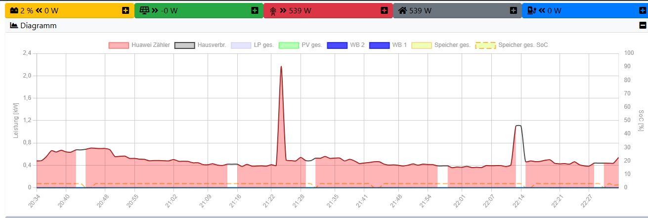

Hi electron,
im Standard-Theme sieht es richtig aus:
standard 120m.jpg (63.43 KiB) 1070 mal betrachtet

Re: Colors-Theme 2.0
Hauptgraph: 120min echte Leistungswerte aus Watt-Messung
Auswertung: 5min Mittelwerte, die auf kWh-Differenzen beruhen - z.B. (1.145,355kWh - 1.145,340kWh) = 0,015kWh / 5min = 15Wh / (5/60)h = 180W
also auch Leistung, aber anders errechnet und über 5min gemittelt, Deswegen ist dort hohe Genauigkeit bei den kWh-Ständen wichtig.

Das ist dann wirklich sehr seltsam. Was noch helfen könnte für die Fehlersuche ist der Inhalt der Messages mit den Daten für den Graph. Dazu müsstest Du
- in den Settings des Themes den Debug-Mode aktivieren
- Ganz unten auf der Seite auf den "MQTT-Viewer"klicken
- In der Liste auf "Graph" klicken.
- Dann auf "allLiveValuesJson1", und den Inhalt in rot hier als Anhang an einen Beitrag hängen
- Das gleiche für "lastLiveValuesJson".
Ich vermute, dass das Problem irgendetwas mit den Zeitstempeln in diesen Messages zu tun hat.
