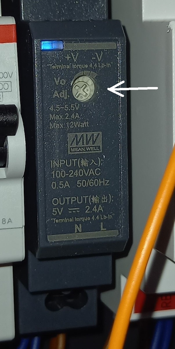

siehe Bild
- 2024-09-04 18.05.04 Wallbox openWB innen.jpg (184.08 KiB) 895 mal betrachtet

Hast Du die Spannung vom neuen Netzteil mal gemessen oder wie wurde das eingestellt?

Ich hatte es mal gemessen und es waren 5,03V glaube ich. Habe dann nichts verstellt.

Braucht der Pi3 nicht eher 5,1V als stabile Spannungsversorgung?

5,03V war aus Erinnerung. Habe eben nochmal gemessen: 5,07V. (Das alte hatte 5,05V)
