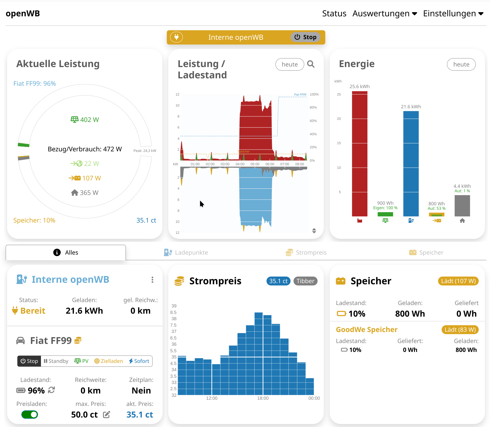

Ich hab jetzt ehrlich gesagt etwas den Überblick verloren, auf wieviele Modi wie uns schon geeinigt haben ( :mrgreen: ), aber wie wäre es schlicht und einfach mit
Normalladen
Sofortladen
Stop
Oder noch einfacher, denn es steht ja „Lademodus“ schon drüber:
Normal
Sofort
Stop
Normal natürlich komplett als Zeit- oder Zielladen konfigurierbar. Farblich könnte man das auch ganz gut gestalten mit Normal in grün, Sofort in Orange und Stop in rot.
Ich finde es so oder so unglücklich, dass Sofortladen in rot ist, den in vielen anderen Bereichen innerhalb der oWB bedeutet rot auch AUS und die Farbe wäre dann für Stop besser aufgehoben.

Können wir uns alle einigen auf
  • Sofortladen (WB bietet einfach nur Strom für alle Autos - nicht preisbasiert, auch für 1-phasige Autos)
  • PV-Laden (Konfigurierbar)
  • Individuell/Normal (Konfigurierbar, durch User zu benennen, ggf. vordefinierte Profile (Zielladen / Zeitladen / Preisbasiertes Laden)
  • Standby (denn wo ist der Unterschied zwischen Standby und Stop?!?

Ich bin der Meinung, dass "Strompreisbasiert Laden" und die Preisgrenze hier in den "Allgemeinen Optionen" nicht gut aufgehoben sind. Besser wäre, wenn beides unter Sofortladen (mit Warnhinweis, dass dann nur geladen wird, wenn der Preis unter der angegebenen Preisgrenze liegt) stehen würde. Und bei Zielladen und Zeitladen jeweils der Ein-/Ausschalter für preisbasiertes Lades, mit dem Hinweis, dass bei Aktivierung jeweils zu den günstigsten Stunden geladen wird.
Das macht das Menü um zwei Zeilen länger. Folgt aber der Logik, dass ich das SoC-Limit für das Fahrzeug z.B. ja auch jeweils einstellen kann, für jeden Modus separat. (Es ist mir klar, dass das nochmals eine andere Bedeutung hat. Ich finde es aber vergleichbar).
