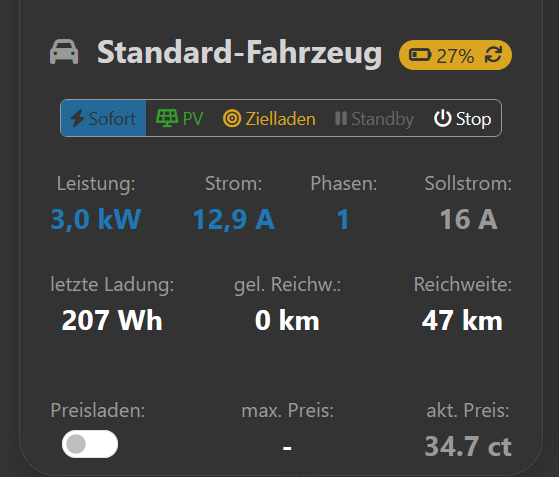

e-up! läd nicht 2phasig
Beitrag von vonhof »
Habe auf Software 2.1 umgestellt. Einstellungen wie mein Vorredner/Vorschreiber.
Screenshot 2024-11-20 195252.png (42.52 KiB) 1150 mal betrachtet
Bei Version 1.9 funktionierte das 2-Phasige laden.
Mach ich fehlrer bei der Konfigurtaion?
Günther
e-up, openWB custom
vonhof
Beiträge: 126
Registriert: Do Sep 03, 2020 6:23 am
Re: Neue OpenWB Standard+ - e-up! läd nicht
Problem behoben, in übergeordneten Ladeeinstellungen „Phasenumschaltung wiederholt anstoßen“ einschalten.
