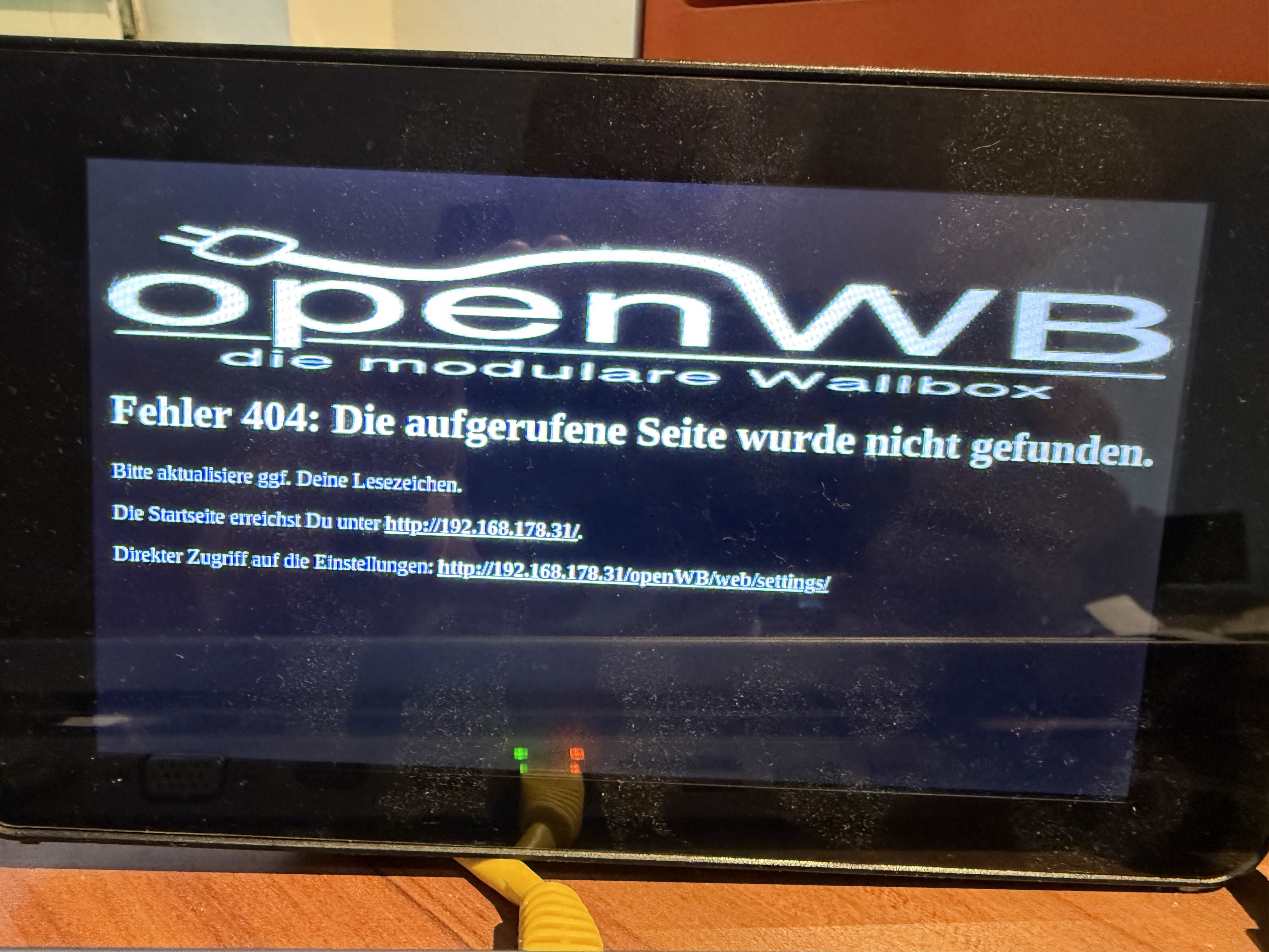

ich bin seit 2019 bei openWB und habe mir damals das externes Display dazu gekauft. Nun bin ich auf die 2.0 umgestiegen und es zeigt mir nichts mehr an.
Ich weiß, dass es die alte Ansicht nicht mehr gibt, daher läuft der Aufruf der URL ins leere. Aber die Ansicht cards müsste doch verfügbar sein vom internen Display der openWB.
Wie kann ich das alte Teil aber ändern bzw. konfigurieren. Wenn ich es richtig in Erinnerung habe, dann war es komplett vorkonfiguriert und ich kann keine Änderungen vornehmen. Hat jemand eine Idee?

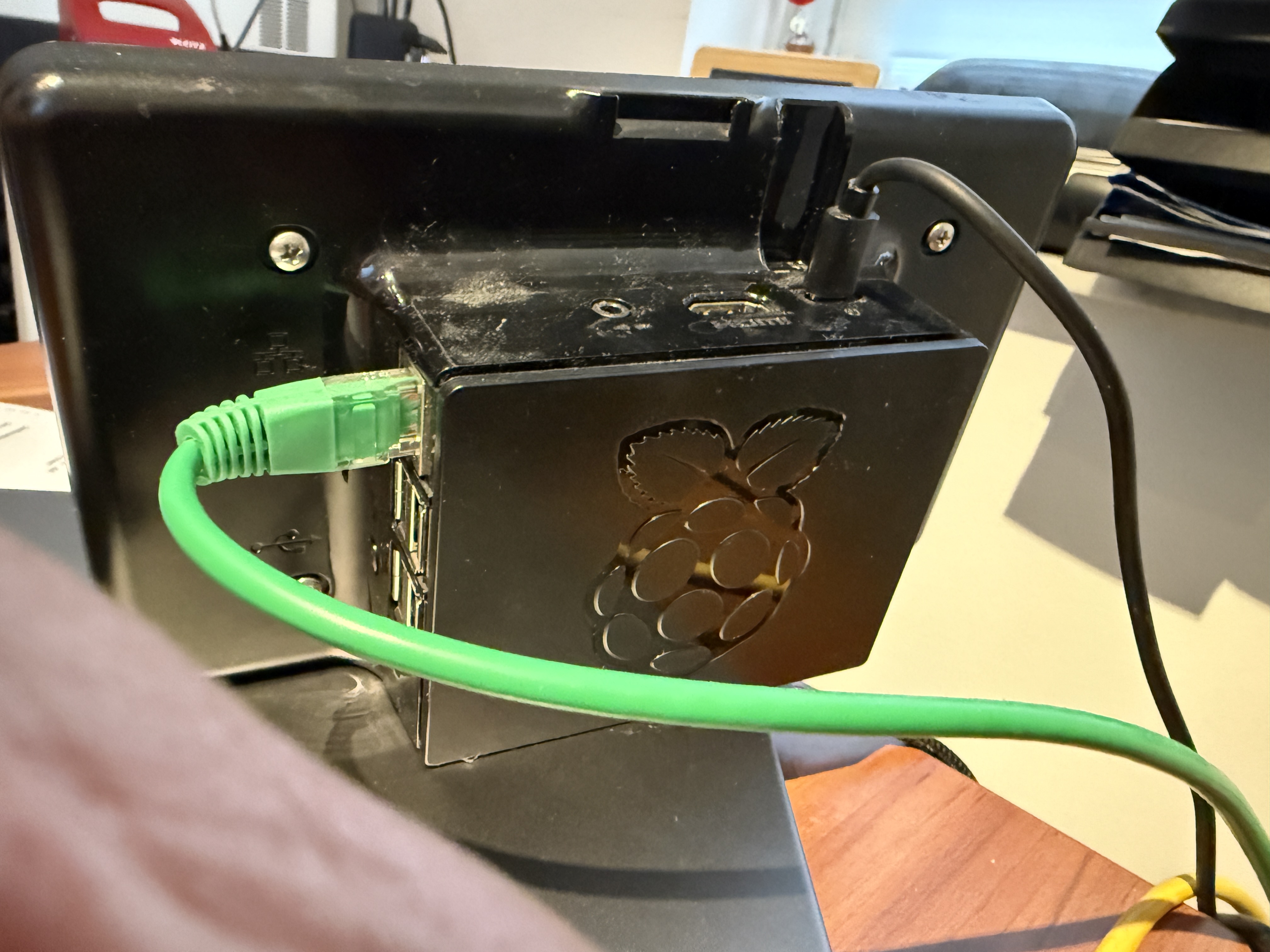

Leider hat das keine Auswirkungen. Ich lade einmal ein paar Bilder hoch, das man sieht was ich habe.
Nach Klick auf die „Startseite“ wird der Bildschirm weiß.

Zunächst - die Stromversorgung sollte über den Displays-Micro-USB erfolgen. Du schleifst sonst allen Strom über den RPi. Kann funktionieren - muss aber nicht - vor allem nicht langfristig.
Mit dem normalen software2-Image aus dem Forenlink https://link.openwb.de/lateststableimage sollte das wie geschrieben funktionieren.

4 Schrauben lösen und vorsichtig den hinteren Deckelkorpus lösen (ist leider konstruktiv schlecht vom Hersteller gemacht). Dann sieht man den RPi mit der SDC.BuzzLightyear hat geschrieben: Sa Nov 16, 2024 3:01 pm Ich weiß aber nicht, wie ich die Software auf das Teil drauf bekomme. Ich sehe keine SD Karte, die ich entnehmen und beschreiben kann.

Die Richtung des Herausdrückens ist entgegen den beiden Seiten mit den Anschlüssen - faktisch diagonal.
