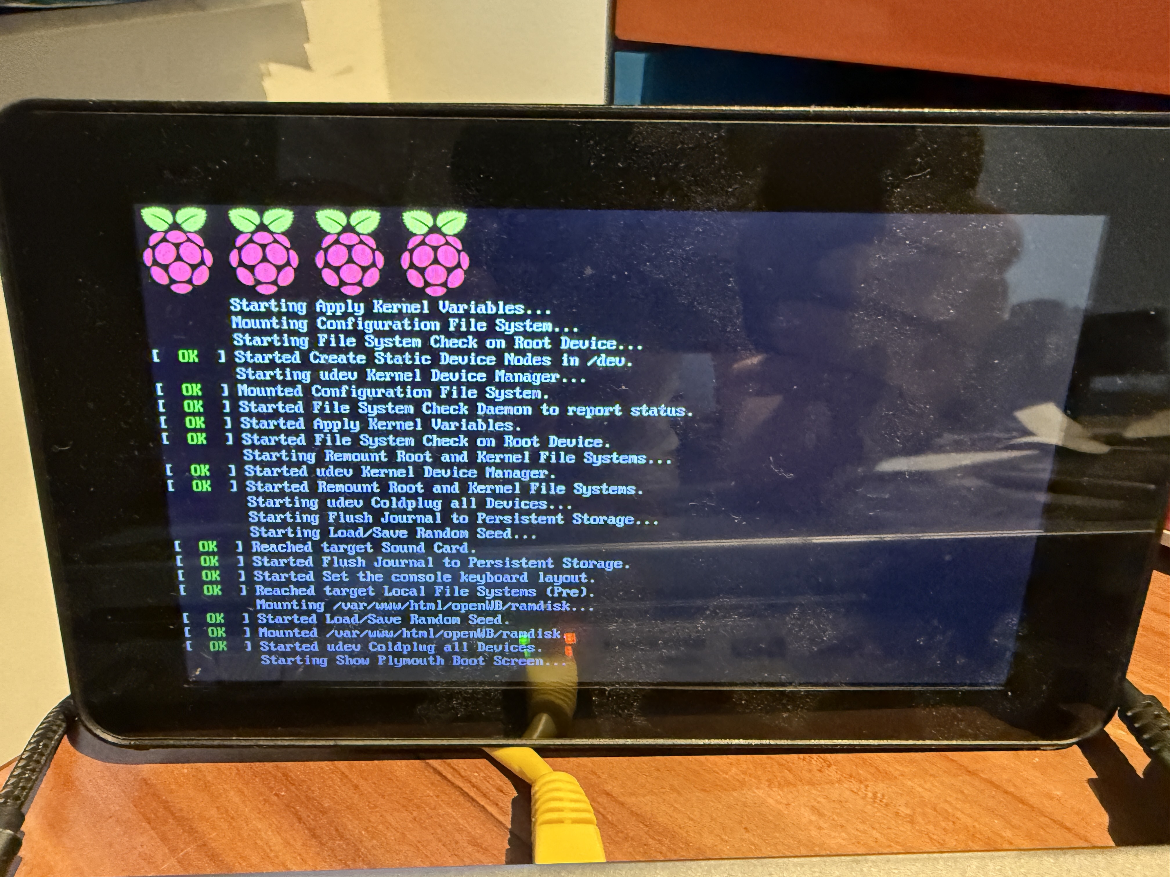

Leider hat das keine Auswirkungen. Ich lade einmal ein paar Bilder hoch, das man sieht was ich habe.
Nach Klick auf die „Startseite“ wird der Bildschirm weiß.

Zunächst - die Stromversorgung sollte über den Displays-Micro-USB erfolgen. Du schleifst sonst allen Strom über den RPi. Kann funktionieren - muss aber nicht - vor allem nicht langfristig.
Mit dem normalen software2-Image aus dem Forenlink https://link.openwb.de/lateststableimage sollte das wie geschrieben funktionieren.

Ich weiß aber nicht, wie ich die Software auf das Teil drauf bekomme. Ich sehe keine SD Karte, die ich entnehmen und beschreiben kann.
Und sobald ich ihn starte, fährt er die feste Sequenz hoch, die mit der Fehlermeldung endet.
Derzeit ist es ja nur so, dass er den Browser automatisch aufruft, der wiederum die Webseite aufruft.
Findet man dazu irgendwo eine Anleitung?

4 Schrauben lösen und vorsichtig den hinteren Deckelkorpus lösen (ist leider konstruktiv schlecht vom Hersteller gemacht). Dann sieht man den RPi mit der SDC.BuzzLightyear hat geschrieben: Sa Nov 16, 2024 3:01 pm Ich weiß aber nicht, wie ich die Software auf das Teil drauf bekomme. Ich sehe keine SD Karte, die ich entnehmen und beschreiben kann.
Mit neuer SDC (sw2) fährt ein moderneres Linux hoch und es gelten die ganzen Infos aus dem openWB-YT-Kanal bzw. das hier:
https://forum.openwb.de/viewtopic.php?t=8076
https://forum.openwb.de/viewtopic.php?t=8815
