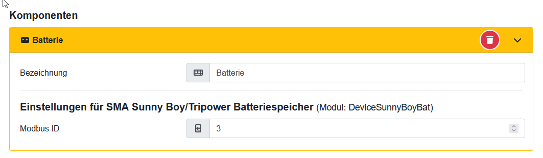

ich bin von der 1.9 auf aktuelle stable 2024-09-17 11:33:20 +0200 [141a182ad] gegangen.
An Komponenten habe ich einen SMA HM 2.0, 2 x SMA WR, 1 x SMA SBS 3.7 mit BYD sowie 3 Zähler zur Anzeige/Auswertung.
Mein Problem: Die openWB zeigt keine Werte zum SBS 3.7 an. Die Komponente ist mit der IP-Adresse, Port 502 und der Modbus-Adresse 1 eingerichtet. Unter Status wird kein Fehler angezeigt - aber die Werte stimmen nicht. Im SunnPortal werden die Werte korrekt angezeigt.
Hat jemand eine Idee woran das liegen kann? Die Struktur sollte ja nach meinem Verständnis passen.
Danke!

Re: SMA Sunny Boy Storage 3.7 - openWB zeigt keine Werte an
Stimmt die Modbus ID? lt. Erklärungstext müsste das 3 sein, nicht 1.
Ansonsten bräuchte es wohl mal einen Durchauf aus dem Main log im debug Modus um zu sehen was da genau passiert.Für die Standardversion ist die Standardmodbus-ID 3, für Core-2 ist sie 1 und für Data Manager/Cluster Controller 2. Wurde eine abweichende Modbus ID konfiguriert, entsprechend anpassen.
Danke, das war's!mrinas hat geschrieben: Do Nov 21, 2024 10:50 am Stimmt die Modbus ID? lt. Erklärungstext müsste das 3 sein, nicht 1.
Mit ID = 3 funktioniert es. Ich finde dort allerdings keinen Erklärungstext, ist der erst in der neuesten Version 2.1.6 RC1 drin oder habe ich da was übersehen?
die hab' ich auch, klick' mal auf das Fragezeichen neben der Modbus ID, da sollte der kommen.ALDI-Tuete hat geschrieben: Do Nov 21, 2024 11:23 amDanke, das war's!mrinas hat geschrieben: Do Nov 21, 2024 10:50 am Stimmt die Modbus ID? lt. Erklärungstext müsste das 3 sein, nicht 1.![]()
Ja, ich dachte mir das du auf der 2.1.6 RC1 bist.
Ich bin auf der 2.1.5-Patch.2 und da gibt es noch kein Fragezeichen
Jetzt ist meine Einrichtung fertig und somit hat nun die Version 2 eine für mich ausreichende Reife erlangt sodass ich nun auf der Version bleibe.
Vielen Dank!
