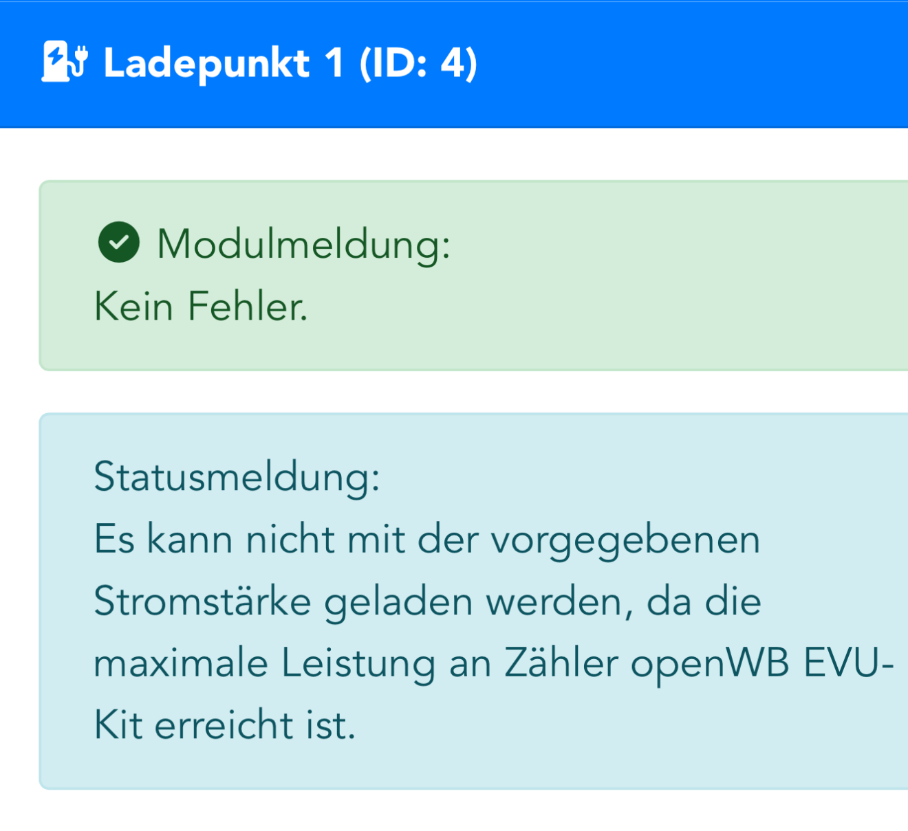

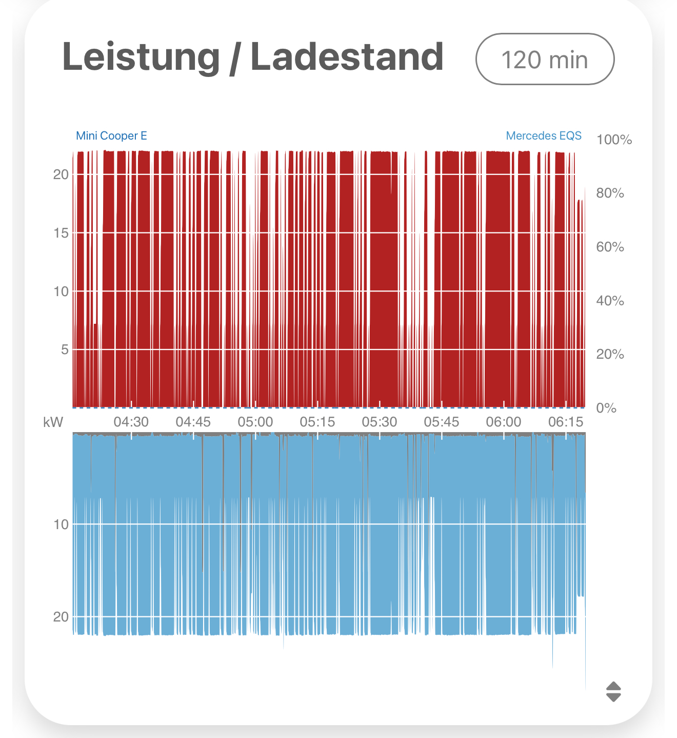

Ich möchte nochmals auf das ursprüngliche Thema zurückkommen, da ich ja nun einen neuen Zähler verbaut habe und das Problem immer noch vorliegt, dass die Ladung permanent zwischen 22kW und 7kW hin- und her springt:
Statusmeldung wenn die Stromstärke absinkt ist wie folgt:
Die Werte im Lastmanagement habe ich aber entsprechend eingestellt wie es mir erklärt wurde:

Meiner Ansicht nach reichen die Werte aus, gerade da die Ladung in der Nacht erfolgt ist und das Haus max 300W Verbrauch hat.
Hat noch jemand eine Idee woher diese Schwankung und die Meldung kommt?
Danke Euch!
