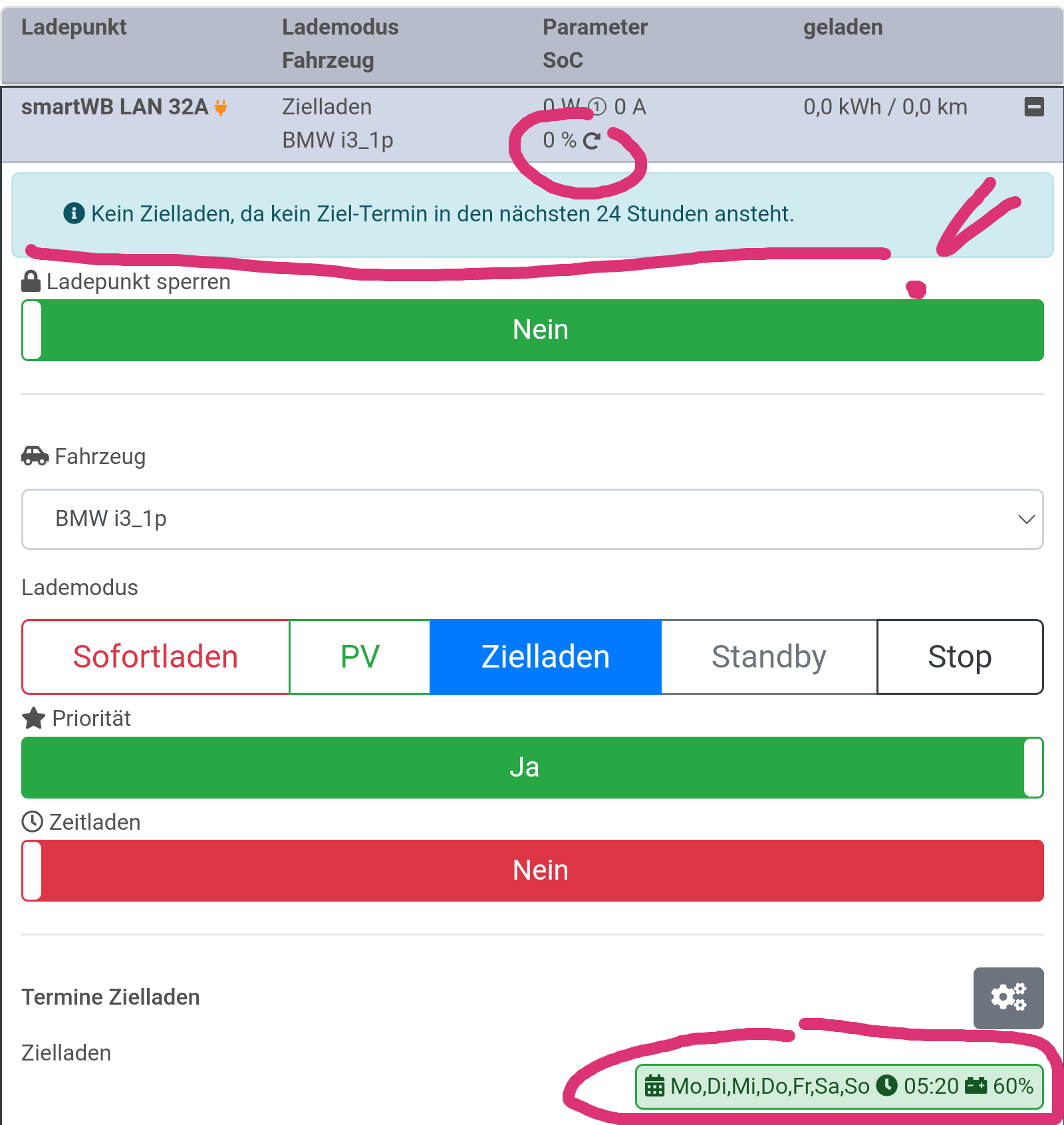

Da der BMW-Server mal wieder umgebaut wird, fällt aktuell der SoC aus. Bei Zielladen wird der resultierende 0%-SoC jedoch nicht zum "gesicherten Vollladen" verwendet. Hier im Bsp. ist Zielladen für jeden Tag eingestellt. Die Statusmeldung sollte euch den Fehler finden lassen.
Ich glaube es gibt manchmal ein Problem, wenn die Zeit, die im SoC Modul (Aktualisierungsintervall ohne Ladung) später als der geplante Zieltermin liegen würde.
Ich konnte es aber noch nicht verifizieren, da es beim nächsten Versuch wieder ging.
Allerdings hat er bei mir dann die Ladung gestartet, obwohl sie noch gar nicht dran wäre (also genau gegenteiliges Verhalten).
Vielleicht hat es aber doch etwas damit zu tun...

Ist im Master behoben.
