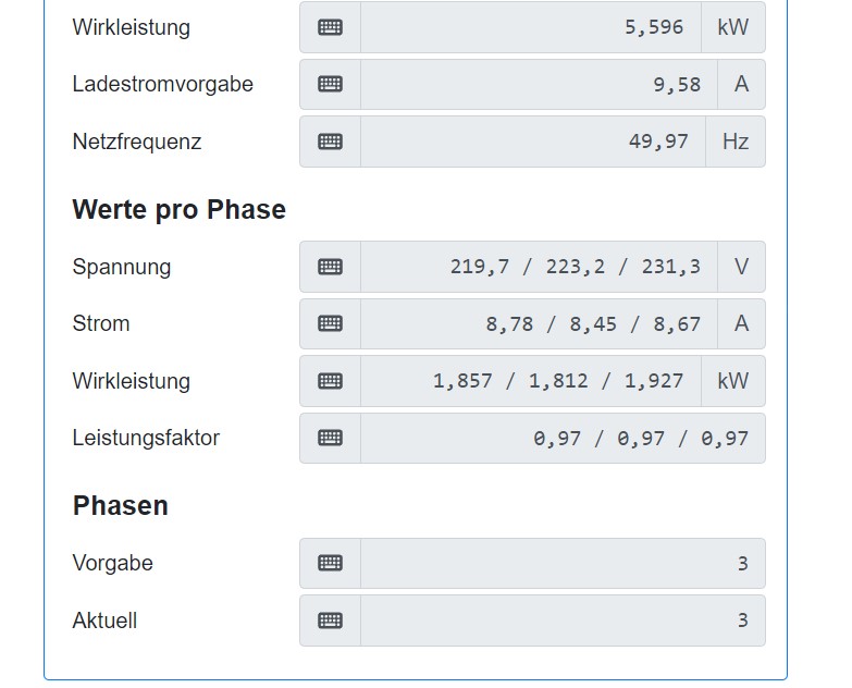

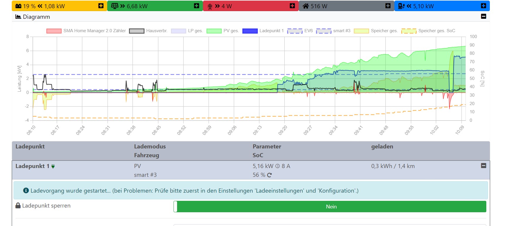

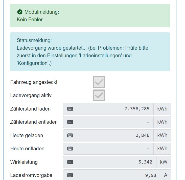

Erstmal Danke für die Tipps, Ich habe aber keinen Einstellungs Fehler gefunden, oder ich bin einfach nur Blind.
Ich hab es auf das Standard Thema umgestellt und nochmal ein Bild gemacht.
Screenshot 2024-12-01 101029.jpg (194.4 KiB) 859 mal betrachtet
Screenshot 2024-12-01 101515.jpg (77.26 KiB) 1330 mal betrachtet
Screenshot 2024-12-01 101556.jpg (66.39 KiB) 1330 mal betrachtet
irgendwie ist das komisch, es sind immer 1KW

Kann der Smart vielleicht die feine Regelung nicht, so dass er nur +/- 1A mitgeht?
Die Abweichung ist hier fast 1A, das sind bei 3 Phasen auch schonmal 690W.
Da Du einen Speicher hast, könntest Du mit dem Mindest-SoC Modus des Speichers ggf. das Problem umgehen.
Auch könntest Du mal probieren, ob sich die Werte ändern, wenn Du die Regelung mal anders einstellst, z.B. mal auf Bezug.

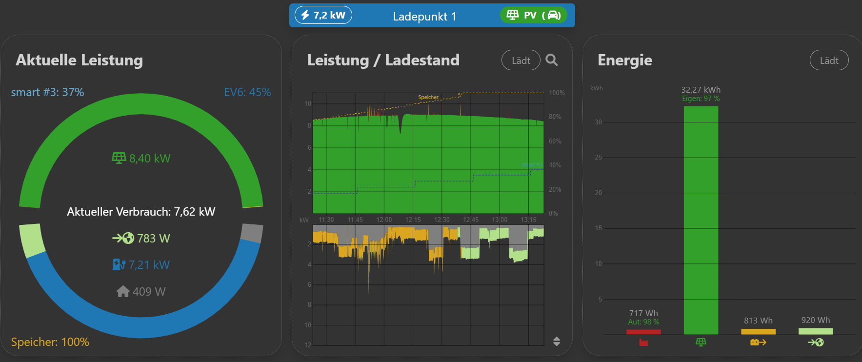

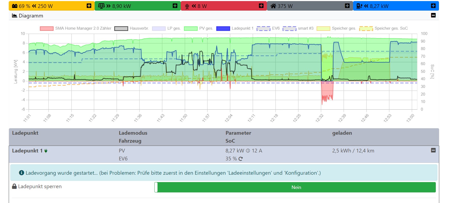

ja das mit dem 1A hab ich auch vermutet, aber es sind immer 1Kwh egal was das Haus verbraucht und oder der smart#3 lädt. mein Kia hat der Phänomen nicht.
Ja Die Hausbatterie wird mit den 1KW Überschuss geladen wenn der smart an der WB hängt, nur leider ist die auch irgendwann mal voll.
siehe Bild vom Kia
Screenshot 2024-12-01 130155.jpg (206 KiB) 859 mal betrachtet
