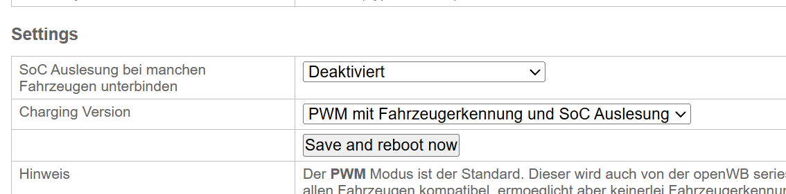

Hab mir das jetzt nochmal angesehen:
- PWM+Fahrzeugkennung hatte ich bereits:
Screenshot 2024-11-14 194500.png (48.09 KiB) 4397 mal betrachtet

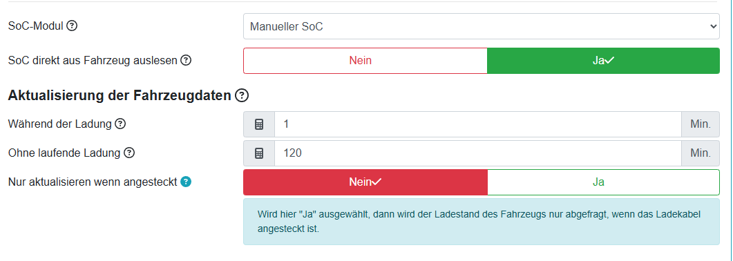

- Auch den manuellen SoC hab ich bereits so drin:
Screenshot 2024-11-14 194444.png (30.02 KiB) 4397 mal betrachtet

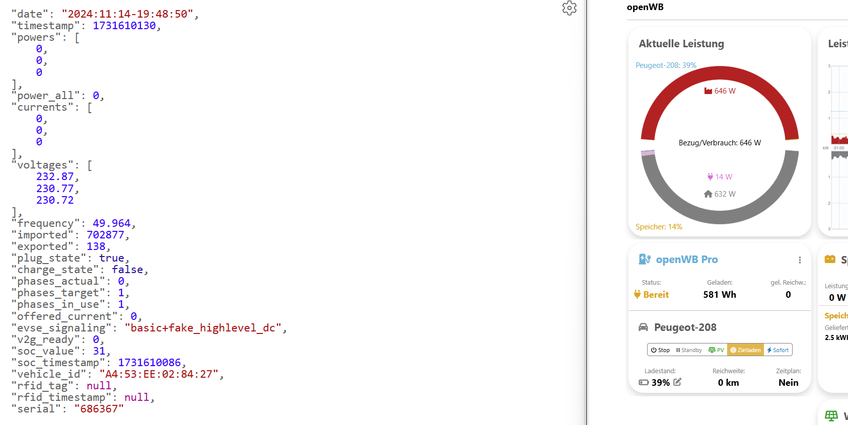

- Hab jetzt deinen Tipp mit /connect.php probiert. Siehe da, hier wird der richtige SoC angezeigt, aber aus irgendeinem Grund wird er auf der Oberfläche (egal ob Color oder Standard - Theme) nicht aktualisiert !?
Screenshot 2024-11-14 195220.png (163.9 KiB) 4397 mal betrachtet
=> links 31% ist korrekt, rechts die 39% sind falsch / alt

Das ist sehr wahrscheinlich ein bekanntes Problem welches in der 2.1.7 adressiert werden soll. Schau' mal in der Ankündigung zum aktuellen Release, dort ist das asl bekanntes Problem aufgeführt.
