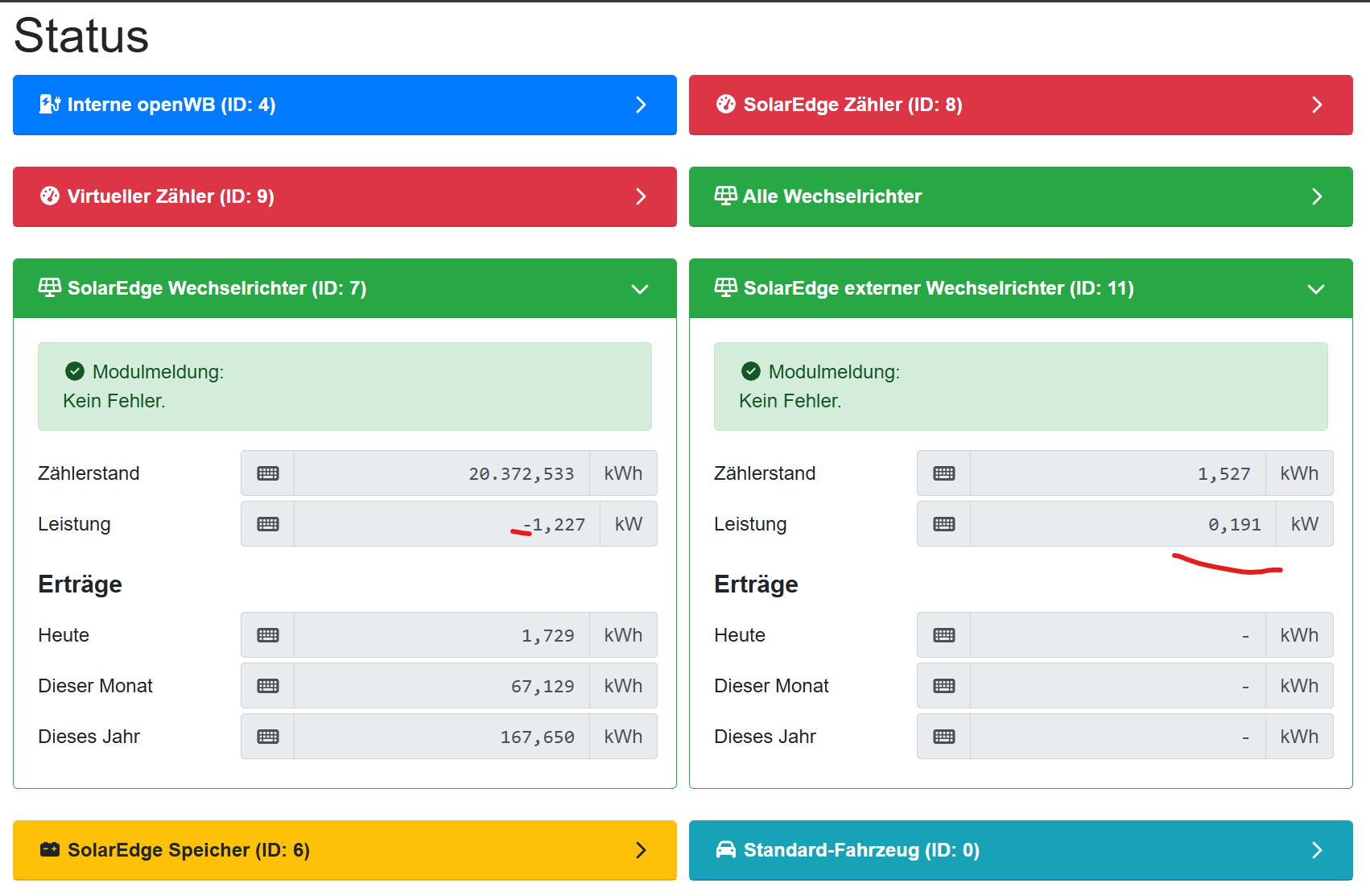

Ich habe eine SolarEdge PV und habe mir ein BKW über einen weiteren SolarEdge Meter als "externe Produktion" eingebunden.
Leider musste ich nun feststellen, dass SolarEdge hier jeweils mit unterschiedlichen Vorzeichen bei der Produktion der PV und der externen Produktion arbeitet.
Daher stimmen die Open WB Inhalte leider nicht.
Gibt es eine Möglichkeit das Vorzeichen in der Software zu drehen?

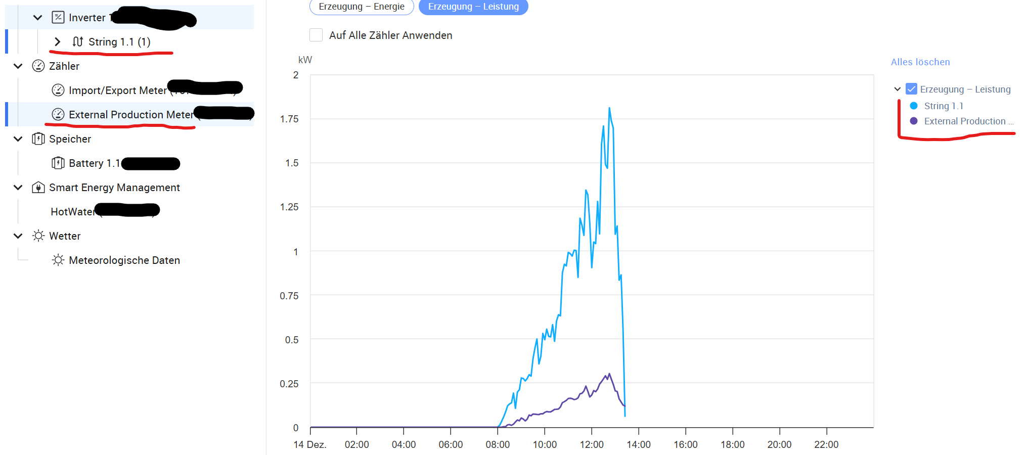

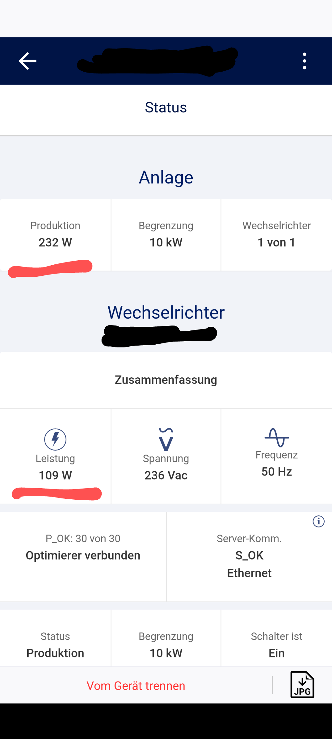

Zeigt denn SE beide WR korrekt an? Ich sehe nur eine PV mit 1,62kW, wo nicht hervorgeht, dass da 2 WR einspeisen. Alles Dinge, die man als Suchender für Supportende aufbereiten muss.
Firmware ist auf dem aktuellen Stand.
(119.87 KiB) Noch nie heruntergeladen
(120.35 KiB) Noch nie heruntergeladen
In der Setup und im Frontend funktioniert das alles.
(161.36 KiB) Noch nie heruntergeladen
(100 KiB) Noch nie heruntergeladen
Und natürlich soll man im Frontend nur die Gesamtproduktion sehen.
In der Auswertung kann es bei Wunsch dann separat betrachtet werden.

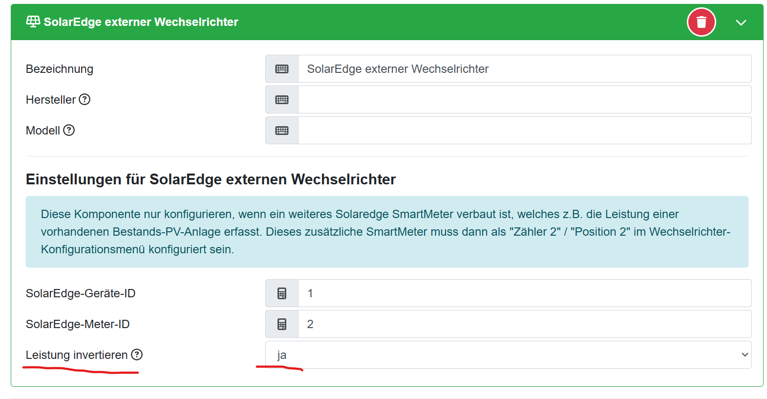

Lösung:
Upgrade auf den neuesten Release 2.1.6 Release & Release Patch 1
In dieser Open WB Software Version gibt es dann die Möglichkeit "die Leistung zu invertieren".
Konfig mit ext. Produktion.png (95.03 KiB) 439 mal betrachtet

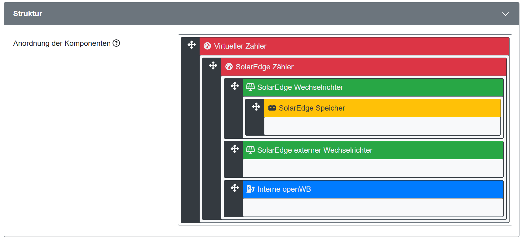

Dann noch passend in die Struktur einbinden und es funktioniert:
Struktur mit ext. Produktion.png (54.62 KiB) 439 mal betrachtet
