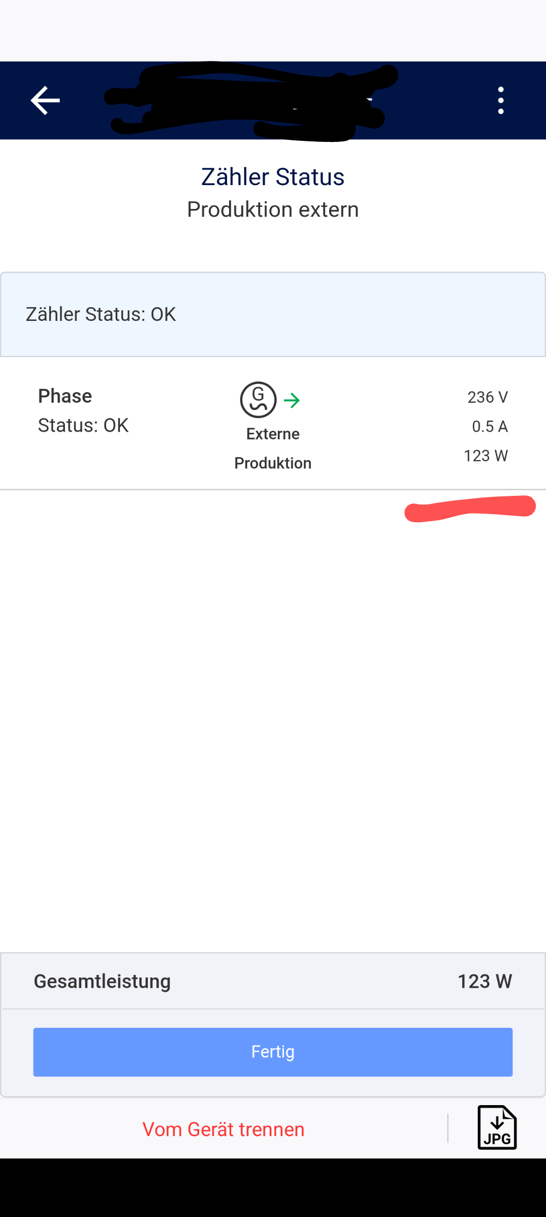

Ich habe eine SolarEdge PV und habe mir ein BKW über einen weiteren SolarEdge Meter als "externe Produktion" eingebunden.
Leider musste ich nun feststellen, dass SolarEdge hier jeweils mit unterschiedlichen Vorzeichen bei der Produktion der PV und der externen Produktion arbeitet.
Daher stimmen die Open WB Inhalte leider nicht.
Gibt es eine Möglichkeit das Vorzeichen in der Software zu drehen?

Zumindest weiß man jetzt, mit welchem System das nachstellbar wäre. Müsste dann jemand mit SE-Komponenten schauen.AlexSE hat geschrieben: Sa Dez 14, 2024 11:36 am Kann das nun die Frage beantworten, ob es eine Möglichkeit zur Abänderung der Vorzeichen gibt?
ps

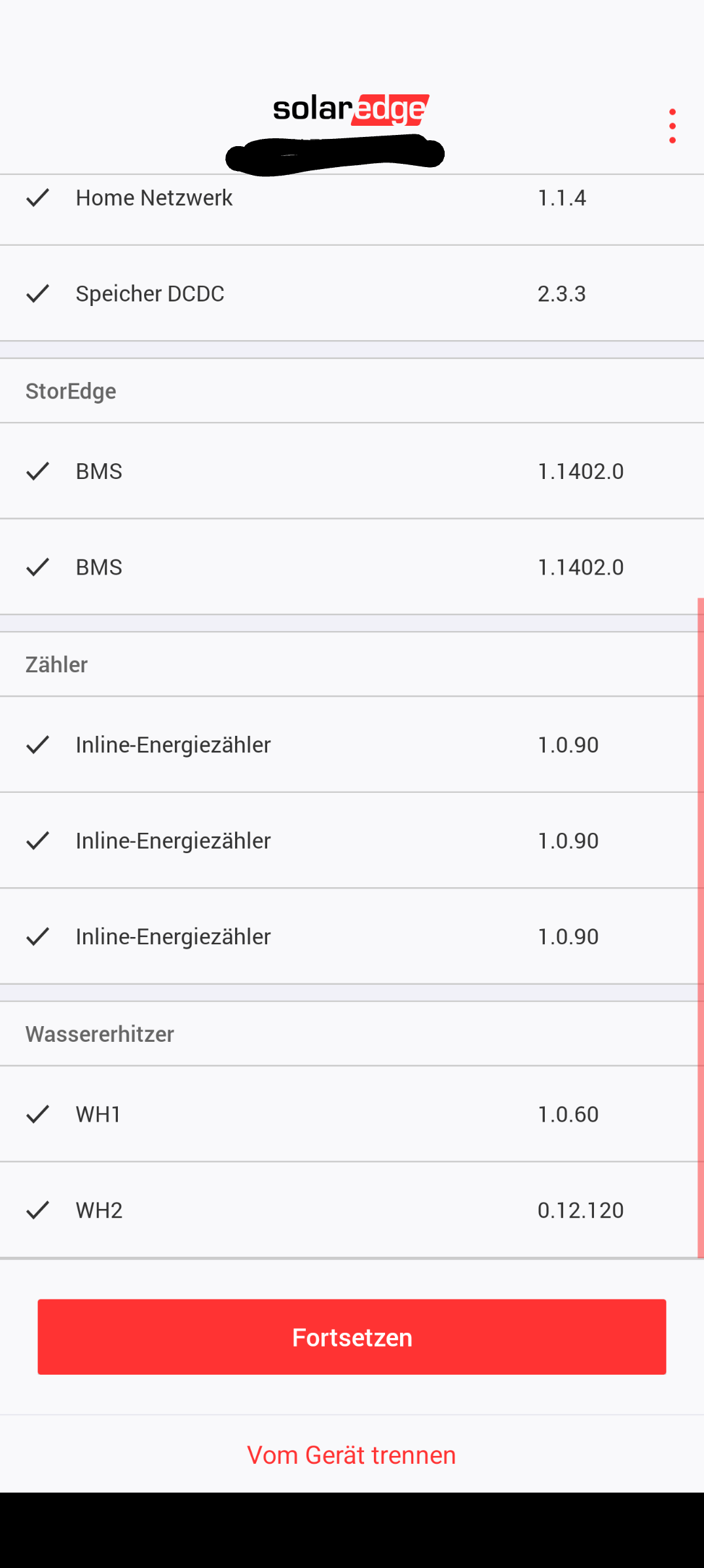

Bevor irgendwelche code-Änderungen wie Vorzeichenänderungsoption kämen, muss erst das Problem sauber verifiziert werden. Dazu zählen auch die SE-FW-Stände und ggf. Klärungen mit SE.
Zeigt denn SE beide WR korrekt an? Ich sehe nur eine PV mit 1,62kW, wo nicht hervorgeht, dass da 2 WR einspeisen. Alles Dinge, die man als Suchender für Supportende aufbereiten muss.

Re: SolarEdge - externe Produktion - falsches Vorzeichen
Firmware ist auf dem aktuellen Stand. In der Setup und im Frontend funktioniert das alles.aiole hat geschrieben: Sa Dez 14, 2024 11:52 amZumindest weiß man jetzt, mit welchem System das nachstellbar wäre. Müsste dann jemand mit SE-Komponenten schauen.AlexSE hat geschrieben: Sa Dez 14, 2024 11:36 am Kann das nun die Frage beantworten, ob es eine Möglichkeit zur Abänderung der Vorzeichen gibt?
ps
Und natürlich soll man im Frontend nur die Gesamtproduktion sehen.
In der Auswertung kann es bei Wunsch dann separat betrachtet werden.
Korrekt. Dann würde es in der Cloud fehlen.aiole hat geschrieben: Sa Dez 14, 2024 11:52 am pps
Das BKW hätte ich einfach mit einem günstigen Tasmota-Messstecker angeschlossen und als 2. PV-WR in openWB reingeholt. Das funktioniert 1a (und lokal), fehlt dann aber vermutlich im SE-Cloud-Kosmos.
Wenn dann wollte ich das einmal richtig gemacht haben.
Dafür gibt es ja die Möglichkeit bei SolarEdge.
Danke & VG
