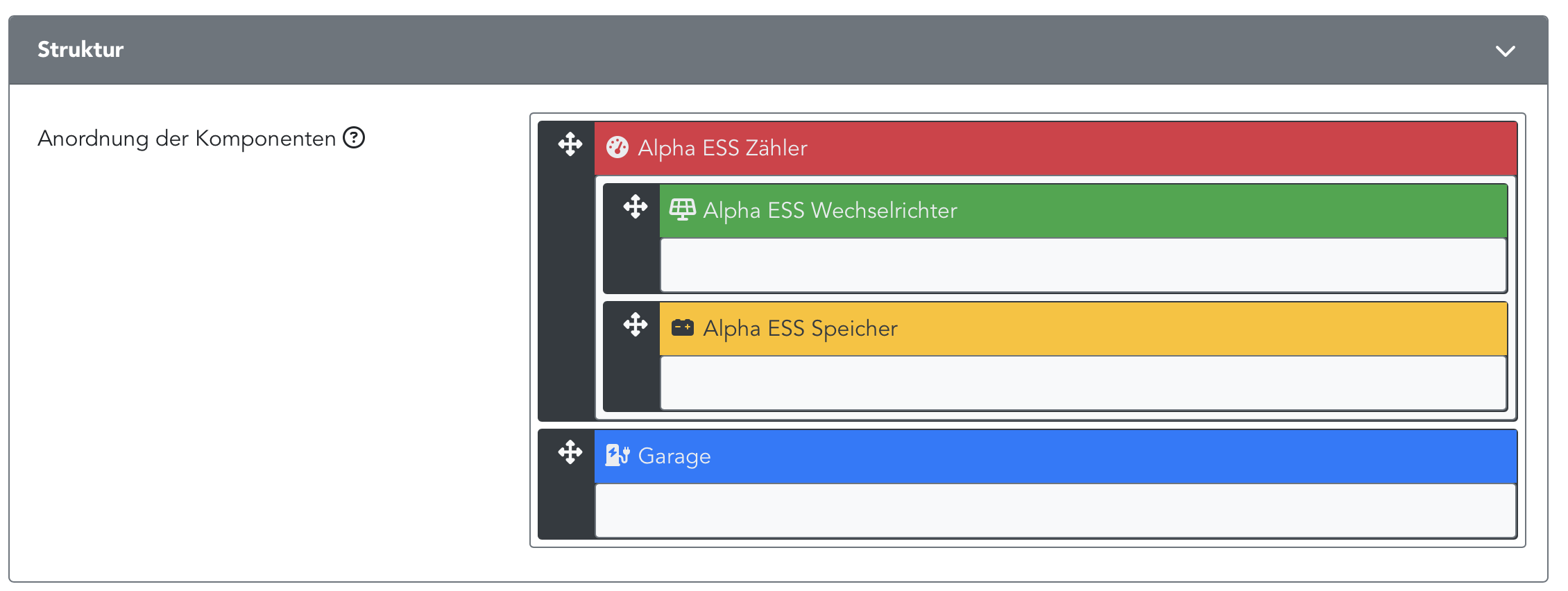

Gerne hier aber die Infos:
- Alpha Wallbox SMILE-G3-EVCT11
- Alpha Smile-Hi10 (7,8 kWh) (Batt.)
- Alpha Backup Box +
- openWB series2 standard+ (Version Release 2.1.6 - Patch 1)
Struktur:
(98.4 KiB) Noch nie heruntergeladen

Re: Konfiguration Alpha ESS mit OpenWB
Die Alpha Wallbox ist nicht kompatibel.
Vermutlich muss die openWB im Schema innerhalb des ESS Zählers. Kommt drauf an wie es angeschlossen ist.

Genau deswegen ja die Frage, ob es jemand zum laufen bekommen hat.
Im Sommer gab es eine Phase da lief es prima, alle Angaben korrekt und alle Funktionen 100%.
Dann war die Box häufig "AUS" und es war auch Zugriff mehr möglich, der Verdacht war Speicherkarte defekt, die wurde dann getauscht, dann gab es eine Beta Software und ab diesem Zeitpunkt hat das keiner mehr zum laufen bekommen.
Falls es also jemanden gibt der hier konkrete Tipps zur Einrichtung der OpenWB bei der Alpha ESS hat, immer gerne.
