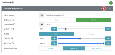

Also ich habe das über's Zielladen gelöst.
Ich habe einen Mindes SoC von 25% eingestellt. Wenn ich also tagsüber unterwegs bin und nach hause komme ist das sichergestellt. Zum Zielladen habe ich einen SoC von 50% hinterlegt der bis 6:30 Uhr erreicht werden soll. Sollte Tagsüber mal die Sonne heraus kommen läd er dennoch mit Überschuß.
Gruß Andi

Aber sobald der Lademodus Zielladen ausgewählt wird ist ja Lademodus PV deaktiviert.
Wie kombinierst Du das denn - oder schaltest Du abends von PV auf Zielladen um?

Zielladen beinhaltet PV-Laden.

Dankesehr, an welcher Stelle finde ich denn diesen Hilfetext?

Loewuppel hat geschrieben: Mo Nov 27, 2023 2:32 pm Dankesehr, an welcher Stelle finde ich denn diesen Hilfetext?
In den Ladeprofilen. Schließlich wird da ja auch Zielladen eingerichtet.
