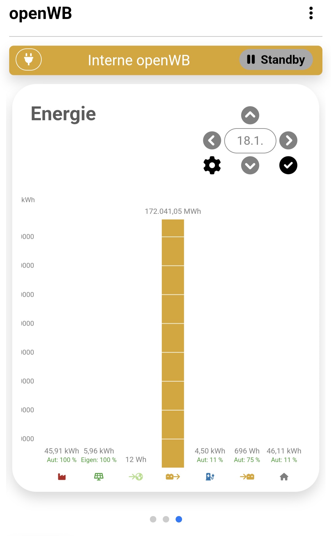

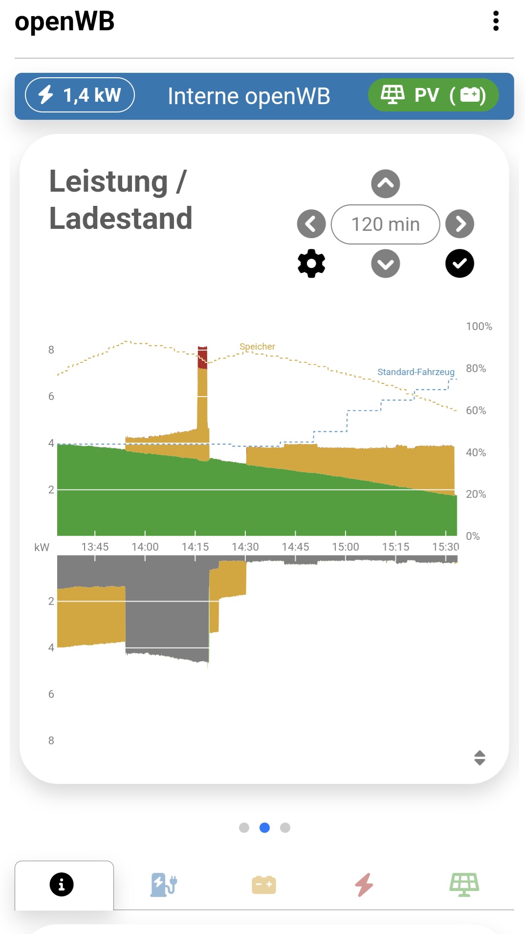

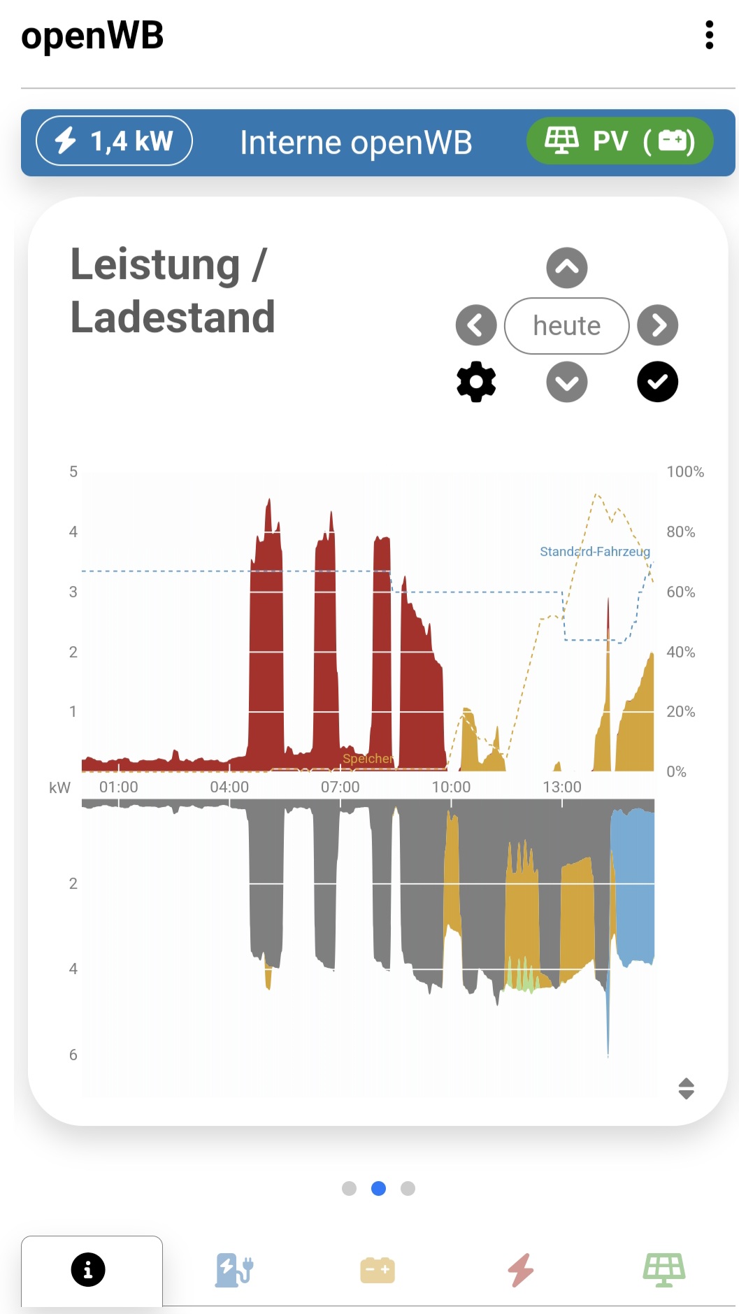

Im Colors theme habe ich das Problem, dass mir in den verschiedenen Zeitachsen unterschiedliche Graphen dargestellt werden / fehlen.

Heute: Erzeugung (grün) fehlt, Rest richtig.
120min: Laden (blau) fehlt, Rest richtig.

Außerdem habe ich manchmal in den Tagessummen Problem mit utopisch hohen Werten für eine Komponente, Faktor 1000 o. ä. Vorgesern zB sind angeblich 172.000 MWh aus der Batterie gekommen...

Utopischer Wert für Batterieentladung

120min, Laden fehlt in der Darstellung

Heute, Erzeugung fehlt in der Darstellung

Offenbar hat die OWB Probleme, einige Zähler korrekt auszulesen. So sieht man beim ersten Bild, dass der Speicher mehrere MWh Energie abgegeben haben soll. Dem gegenüber sind dan die Tageswerte der anderen Komponenten so klein, dass die nicht mehr dargestellt werden.
Eine so hohe Energieabgabe an einem Tag ist natürlich Quatsch und liegt wahrscheinlich daran, dass die OWB vor dem ersten erfolgreichen Auslesen des entsprechenden Zählers ein 0 als Zählerstand ins Log eingetragen hat so dass der gesamte Zählerstand als Tageswert erscheint. Das Tageslog bei den Auswertungen sollte das selbe Problem zeigen.

Vielen Dank für Eure Antworten. Ich hab gestern Abend nochmal alle Komponenten neu eingerichtet, eigentlich mit denselben Einstellungen. Jetzt wird offenbar zumindest die Erzeugung (grün) in alle Graphen geladen. Das Laden am LP (blau) fehlt aber nach wie vor in der 120min Ansicht.

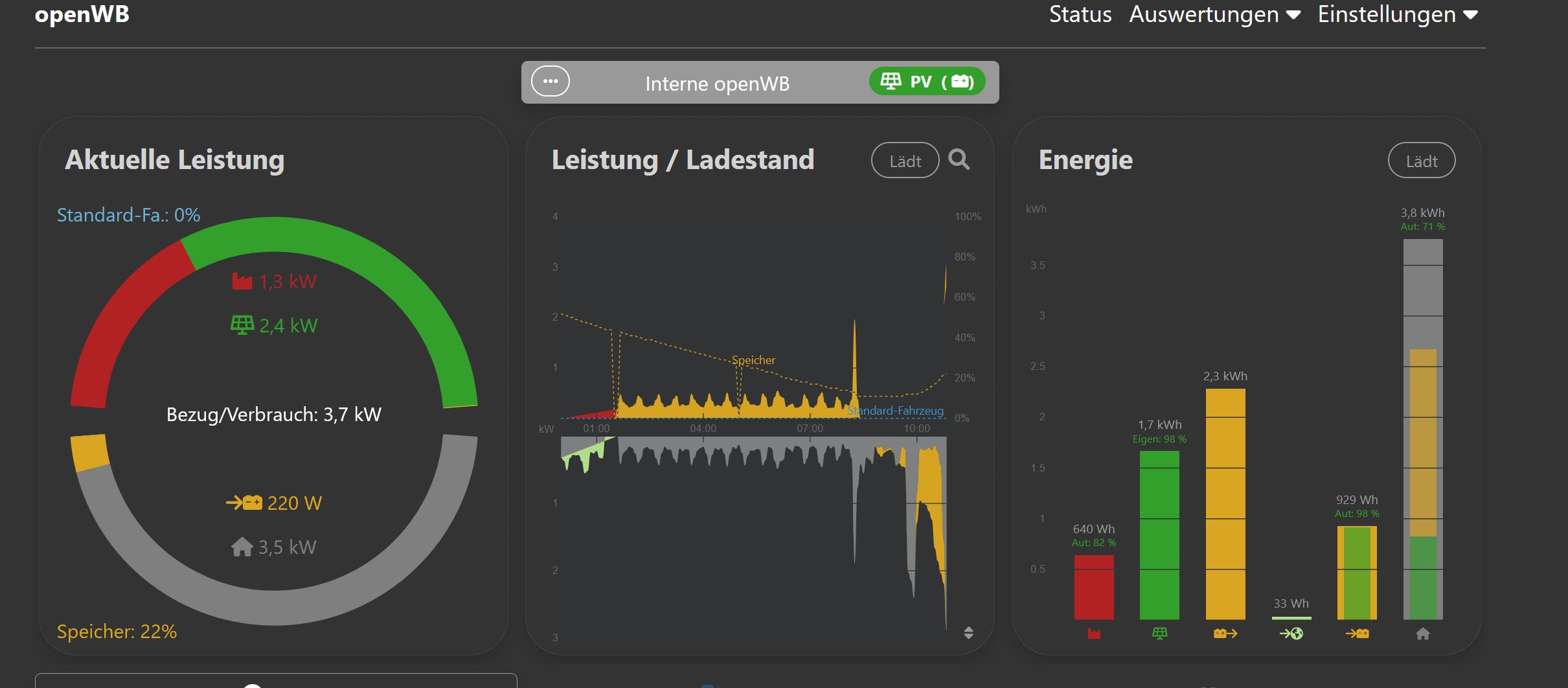

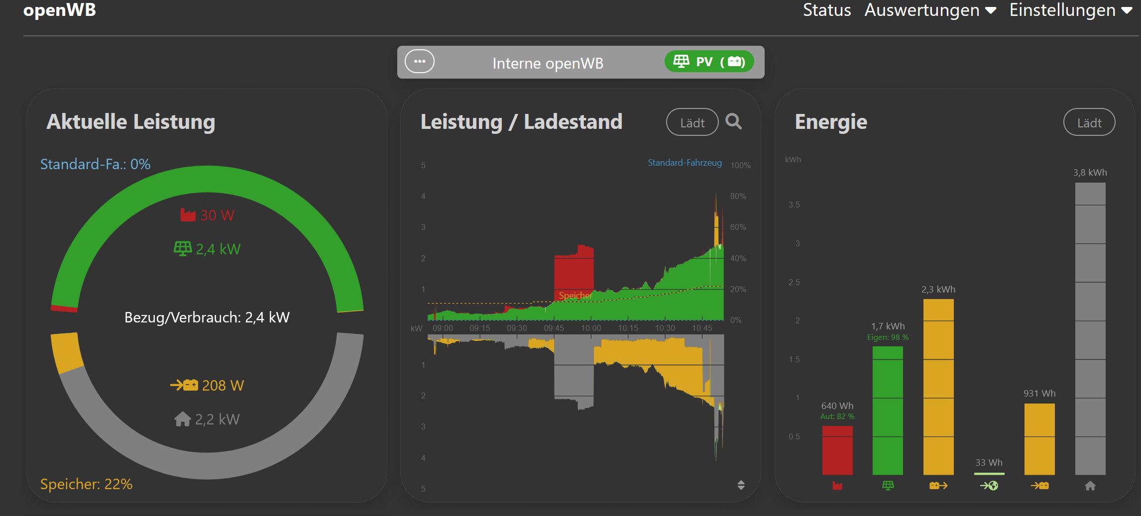

ich habe den gleichen oder zumindest einen ähnlichen Fehler. In der Tagesansicht fehlt bei mir dir PV Erzeugung komplett, in der Live-Ansicht (120min) ist es korrekt. Ich verstehe das nicht :?:
(137.25 KiB) Noch nie heruntergeladen
(143.87 KiB) Noch nie heruntergeladen

Allerdings ist mir jetzt aufgefallen, dass es anscheinend auch einen Farbfehler gibt, welcher nur die Tagesansicht betrifft. Anscheinend wird da die PV Leistung durchsichtige über die anderen Werte gelegt. Siehe Bild.
(153.71 KiB) Noch nie heruntergeladen
