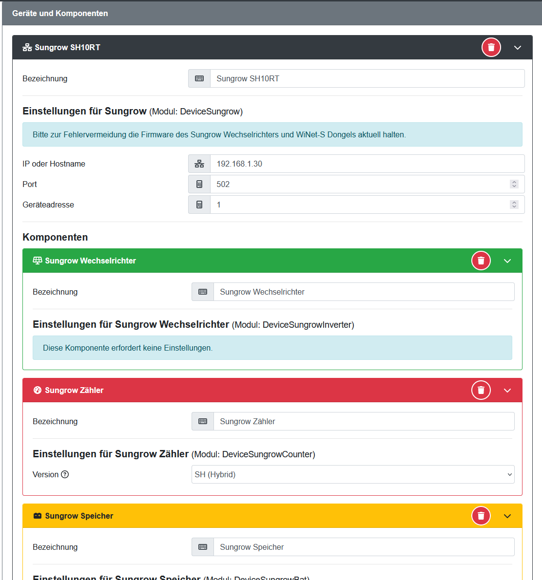

Der Wechselrichter hat ein Ethernet-Modul, und darüber habe ich die openWB eingebunden, sprich
Wie in https://github.com/openWB/core/wiki/Hyb ... d-Speicher vorgeschlagen habe ich im Lastmanagement sowohl versucht, den Speicher im Wechselrichter als auch unterhalb vom Wechselrichter anzuordnen:

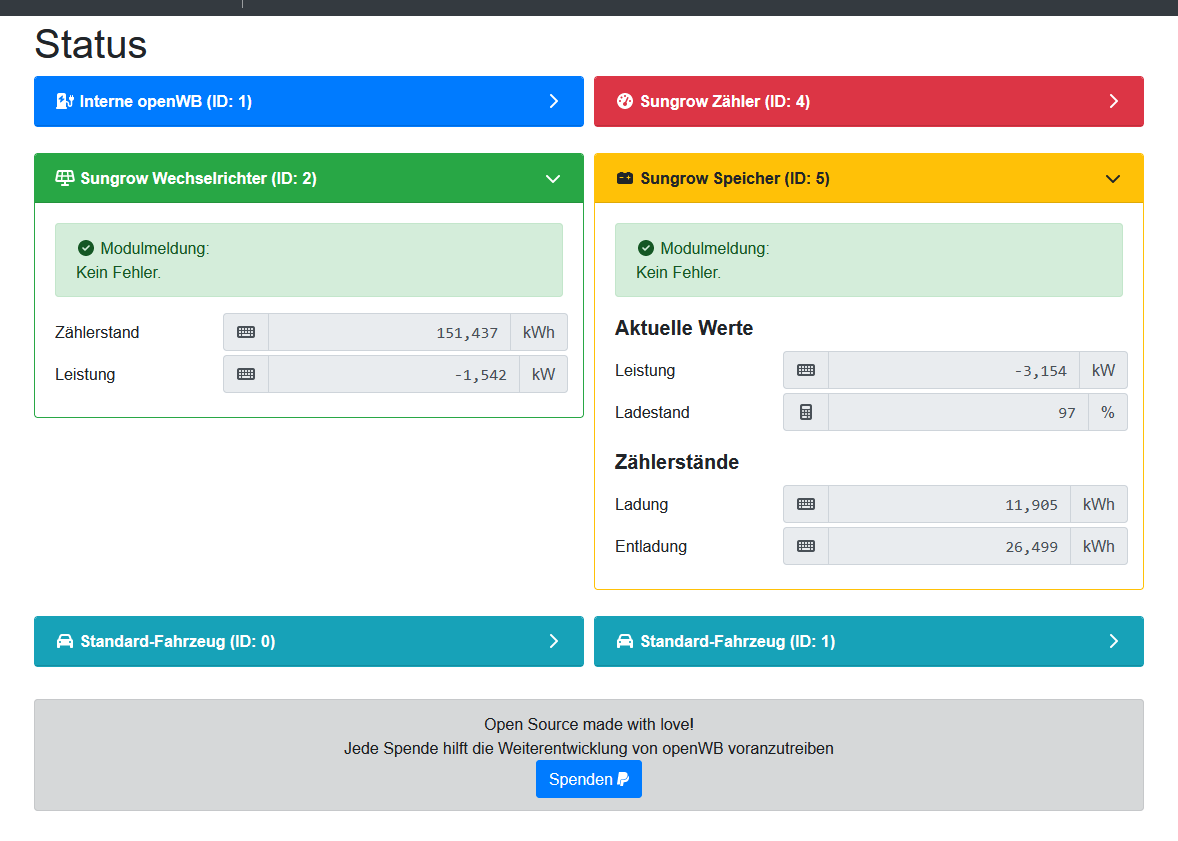

Sowohl die Werte für Wechselrichter- als auch Speicher-Leistung werden mit negativem Vorzeichen ausgegeben, der SoC von der Batterie stimmt aber:
Beim Versuch, PV zu laden kommt dann im Log permanent die Meldung "Ungültiger Hausverbrauch: -XYZ W" - also die Werte schwanken, das Vorzeichen war aber immer negativ.

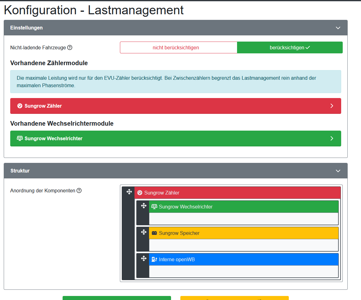

Virtueller Zähler raus (löschen) und durch den Sungrow-Zähler (misst am EVU-Punkt) ersetzen (einfach in der LM-Struktur an Pos. 1 schieben).
=> Den Sungrow-Zähler über allen Komponenten anordnen, WR mit darunterliegendem Speicher und WB auf selber Ebene wie WR

Super danke! Funktioniert... Konnte nur erst heute testen weil die Tiefbaufirma grade die Straße neben der Wallbox aufgerissen hatte und man da nich hinkam :D

Sehr schön!
Wenn du noch einen abschließenden screenshot deiner Struktur einstellst, freuen sich andere Sungrow-Nutzer:innen.

Guter Punkt:
Seit den korrekten Einstellungen hab ich keine kWh mehr aus dem Netz geladen. :mrgreen:

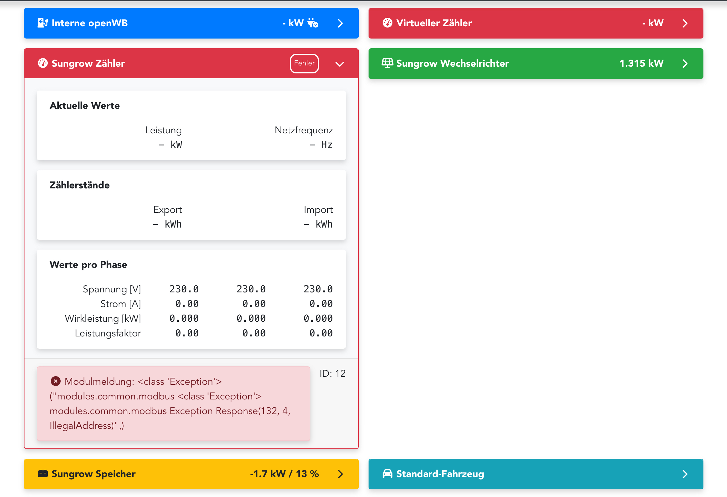

Soweit scheint das Auslesen per Modbus zu funktionieren, einzog der Sungrow Zähler will nicht erkannt werden. Hat hier jemand eine Idee, woran das liegen könnte?
Zudem werden negative Werte am Speicher und Wechselrichter angezeigt. Gibt es hierfür eine Lösung?

Werden dir in der iSolarCloud Werte vom Zähler angezeigt oder gibt es schon da ein Problem?
Zum Speicher:
Ist der richtig in der Struktur der openWB eingebunden?

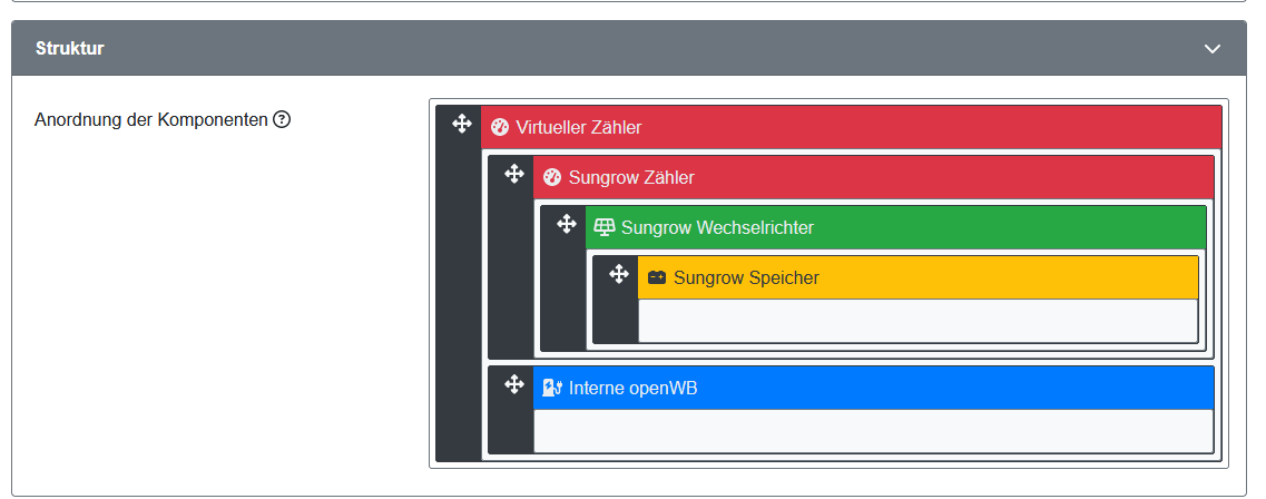

Sollte eigentlich so aussehen:
Screenshot 2025-01-31 123721.png (13.85 KiB) 1296 mal betrachtet

In der iSolarCloud werden 3 Geräte angezeigt (Wechselrichter, Speicher und Kommunikationsmodul). Der Zähler wird nicht separat aufgeführt, aber ich erhalte in der Übersicht die Werte zu Produktion und Verbrauch.
Die Anordnung habe ich geprüft, die stimmt (außer, dass ich noch den virtuellen Zähler drinnengelassen haben - der sitzt ganz oben über allen anderen Komponenten (den würde ich wohl erst löschen, wenn der Sungrow Zähler erkannt wird)
