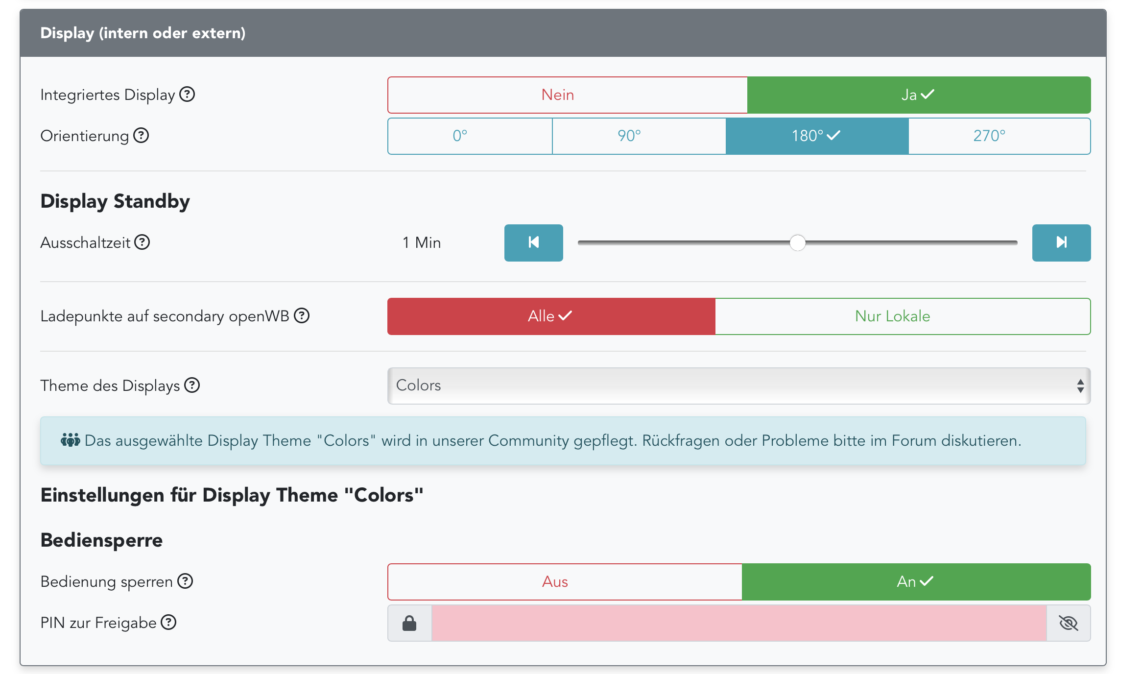

In den Einstellungen für das integrierte Display kann man die "Bediensperre" aktivieren und einen PIN setzen.
(233.53 KiB) Noch nie heruntergeladen

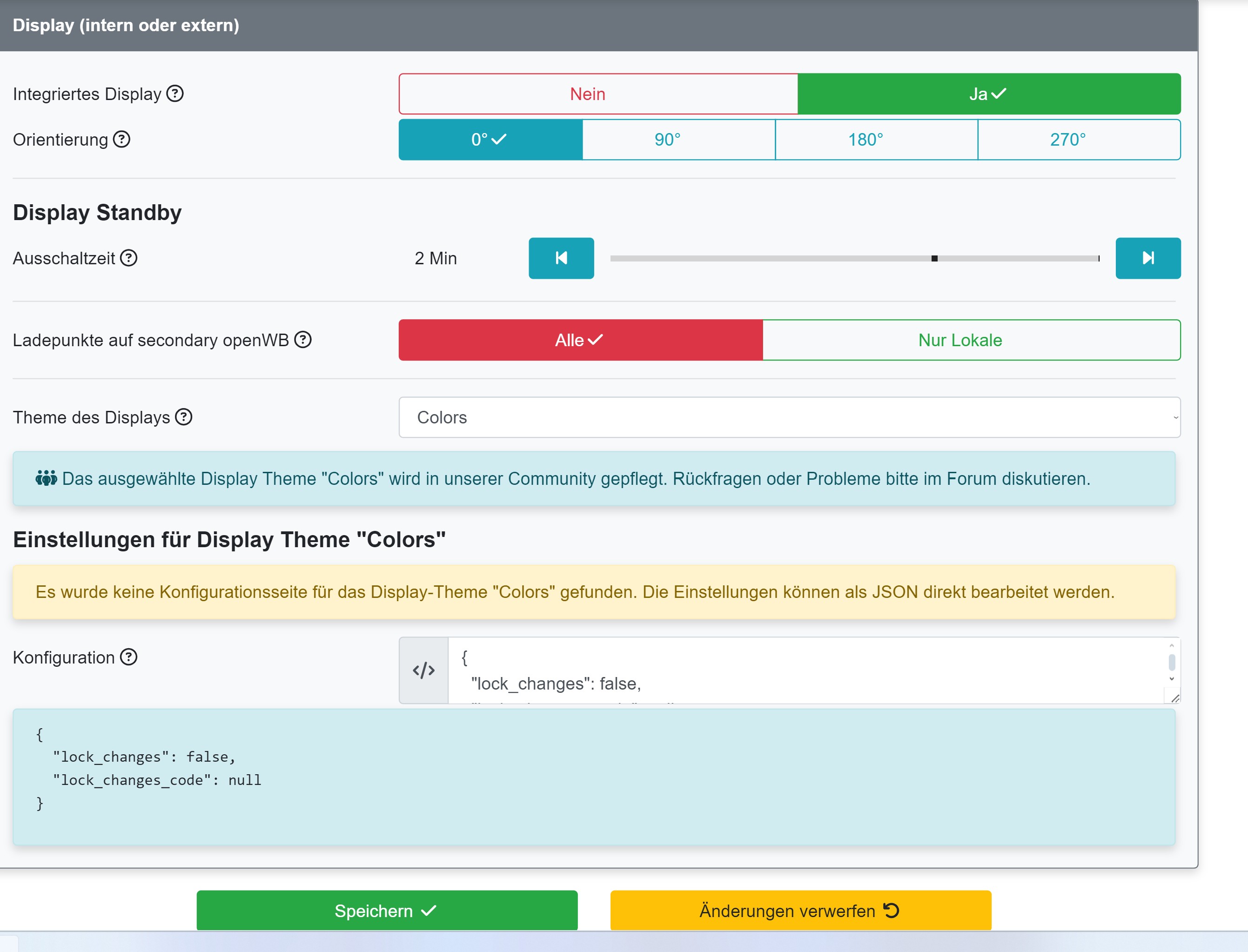

Interessant, denn bei mir schaut es anders aus:
(419.77 KiB) Noch nie heruntergeladen

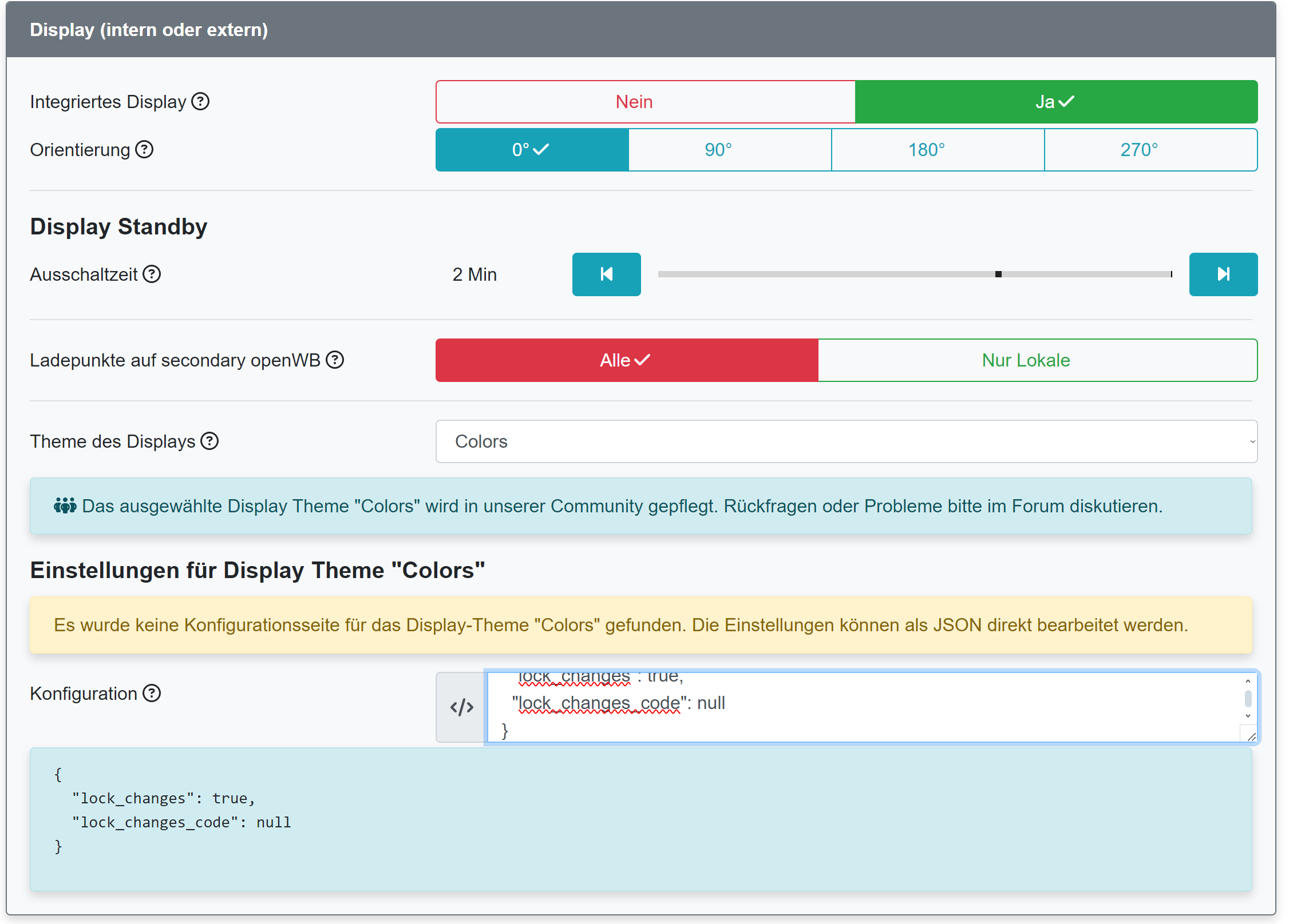

Hmm, ich habe die 2.1.7 beta 2 installiert. Mit "True" schaut es so aus:
(168.61 KiB) Noch nie heruntergeladen
electron
Beiträge: 1181
Been thanked: 131 times
Re: Colors-Theme 2.0
Beitrag von electron »
Setze mal den zweiten Wert auf "1234" oder ähnliches. Das ist der PIN. Es kann sein, dass validiert wird, dass der gesetzt ist, wenn Du den ersten Wert auf true setzt.

Danke, damit funktioniert es.
Kurios ist aber, dass die Einstellungsseite dieses Skriptsprachenfeld hat.
Des Weiteren ist mir aufgefallen, dass man ohne Pin keinen Lademodus ändern kann, aber die LP-Einstellungen schon.
Wenn dieses Pin-Popup kommt, dann kann braucht man nur rechts oben auf den Haken zu drücken.
